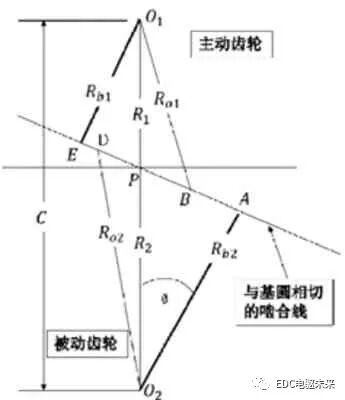

2 齿轮理论研究
齿轮传动是依靠各对齿轮的依次啮合来实现的,实际啮合线长度与基圆齿距的比值称为重合度(如图1 所示)。为了使齿轮能够连续传动,应该保证前一对齿轮脱离啮合前,后一对齿轮已经进入啮合,即重合度必须大于1。作为衡量齿轮连续传动的条件,重合度越大,表明齿轮传动的连续性和平稳性越好。
细高齿设计在电驱动桥NVH 优化中的应用的图4
图1 齿轮重合度图解
图1 中,Rb1、Rb2 分别为主被齿基圆半径,R1、R2 分别为主被齿工作节圆直径,Ro1、Ro2分别为主被齿外径。
齿轮重合度:
细高齿设计在电驱动桥NVH 优化中的应用的图5
式中,DB 为啮合线长度;Pb为基圆齿距。

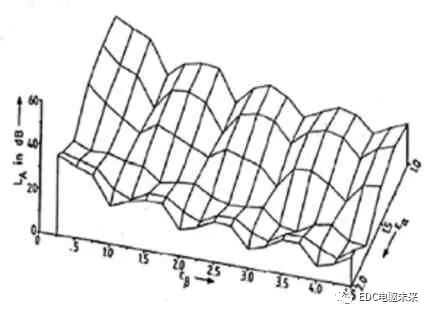

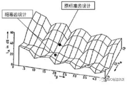

许多学者通过理论和实验的方法对齿轮的动态特性进行了研究,表明重合度是影响圆柱齿轮NVH 的关键因素。某大学的研究者通过改变齿轮的设计参数,如压力角、螺旋角、齿顶高系数、齿宽等,改变齿轮的重合度,并通过CAE 方法研究了齿轮啮合线长度和啮合刚度的变化。结果表明理论上齿轮设计的重合度越高,齿轮的啮合线长度和啮合刚度的波动越小,齿轮的动态激励越小,越有利于齿轮传动系统获得低的振动和噪声,而重合度为整数时,齿轮的啮合线长度和啮合刚度趋于恒定。国外另一组学者进行了更进一步的研究,得到了轴向重合度、端面重合度与噪声分贝值的关系。如图2 所示,轴向重合度(εβ)和端面重合度(εα)增大时噪声(dB)呈下降趋势,而轴向重合度和端面重合度分别趋近整数时,噪声进入低谷。
细高齿设计在电驱动桥NVH 优化中的应用的图6
图2 齿轮重合度与噪声的关系
根据以上研究,在齿轮设计中合理地提升重合度有利于获得好的NVH 性能。

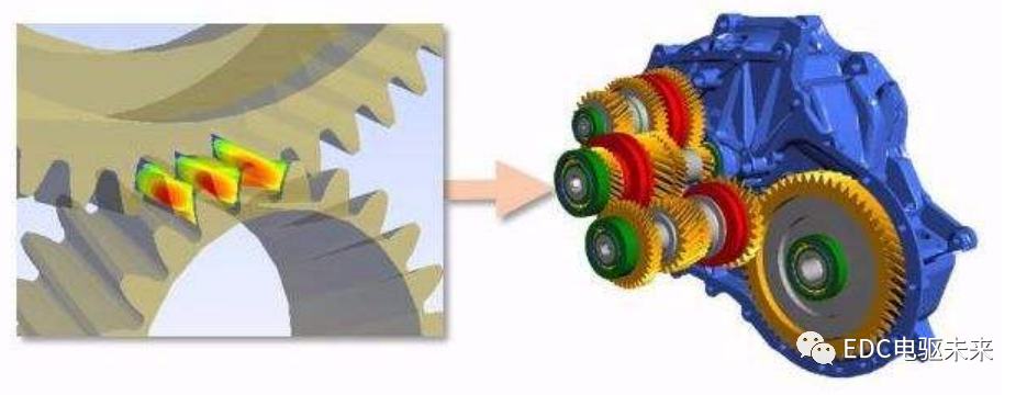

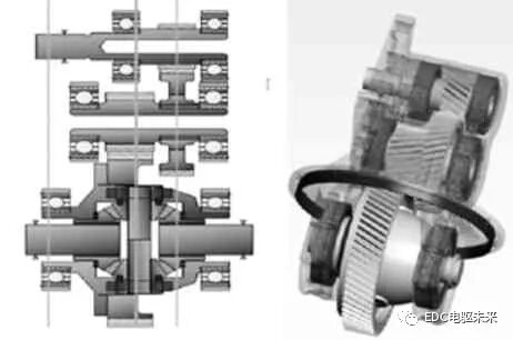

以我司开发的一款电驱动桥产品A 为例,在前期设计阶段,利用专业的传动系统分析软件MASTA 建立了包含齿轮、轴、轴承、壳体等主要零部件的分析模型(如图3 所示),对齿轮参数进行设计和分析。在最初的设计方案中,两级齿轮均采用标准齿轮设计,齿轮设计满足速比和中心距要求,但考虑到一级齿轮转速很高,在高速工况下可能产生NVH 问题,影响整车舒适性,故优化齿轮设计以提高一级齿轮重合度。
细高齿设计在电驱动桥NVH 优化中的应用的图8
图3 电驱动桥主减速器分析模型

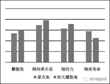

其中一个方案为通过加大螺旋角来提高重合度。如图4所示,将一级齿轮螺旋角加大3°,并调整相应齿轮参数,经过分析,一级齿轮轴向重合度提高13.4%,最大扭矩工况下轴向力增大13.4%,一轴左轴承基本额定寿命降低21.7%。可见加大螺旋角虽然能提高重合度,但同时也会带来更大的轴向力,导致轴承寿命降低。大螺旋角带来的大轴向力对轴和壳体的强度刚度也会造成不良的影响。
细高齿设计在电驱动桥NVH 优化中的应用的图9

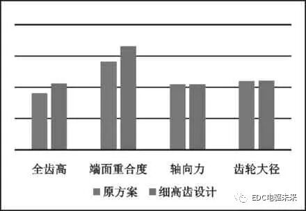

另一个方案为细高齿设计,如图5 所示,将一级齿轮齿顶高系数加大,并调整相应齿轮参数,经过分析,一级齿轮全齿高增大17.8%,端面重合度提高了17.5%,而齿轮大径增加不到1mm,且轴向力没有增加。
细高齿设计在电驱动桥NVH 优化中的应用的图10
图5 细高齿方案数据对比
对比以上两个方案,细高齿设计可以有效增加齿轮的重合度,而不会带来额外的轴向力对总成其他零部件造成的不良影响,且尺寸和重量的增加微乎其微,可见细高齿设计要优于大螺旋角设计,本产品采用该设计方案并展开详细的分析、设计与校核:

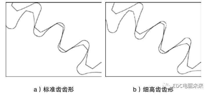

1)齿形分析
如图6 所示,将原标准齿设计改为细高齿设计,齿形变得细长,齿面接触长度增加,齿顶厚度和齿根厚度变小,齿顶圆直径略微变大。

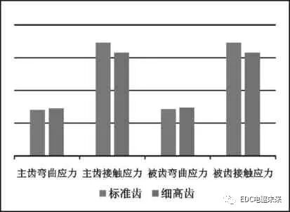

如图7 所示,将原标准齿设计改为细高齿设计,接触面增大,齿面接触应力减小,接触强度提高;但齿根厚度减小,齿根弯曲应力增大,弯曲强度降低。
细高齿设计在电驱动桥NVH 优化中的应用的图12
图7 标准齿与细高齿强度分析

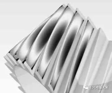

如图9 所示,经过修型,该设计方案齿轮在高速工况下获得了良好的接触区,有利于获得好的NVH 性能。
细高齿设计在电驱动桥NVH 优化中的应用的图14
图9 齿轮接触区分析

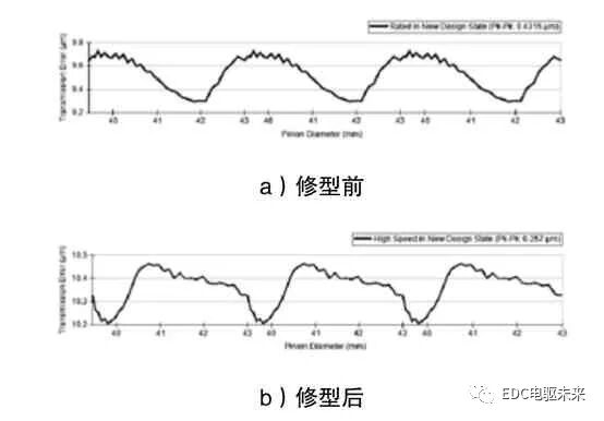

如图10 所示,经过修型,该设计方案齿轮TE 峰峰值由0.4315 下降到0.257,TE 降低有利于获得好的NVH 性能。
细高齿设计在电驱动桥NVH 优化中的应用的图15
图10 齿轮TE 分析

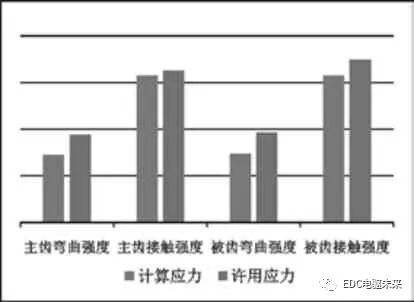

5)强度校核
考虑到细高齿设计会对齿轮齿根弯曲强度造成一定的削弱,对更改后的设计方案进行齿轮强度校核,依照ISO 6336:2006 标准计算齿轮应力,按疲劳条件和材料S-N 曲线计算许用应力,如图11 所示,齿根弯曲疲劳强度和齿面接触疲劳强度均满足要求。
细高齿设计在电驱动桥NVH 优化中的应用的图16
图11 齿轮强度校核数据
综上所述,通过两个方案对比和一系列设计分析优化工作,从理论上提高了一级齿轮的NVH 性能,且保证了齿轮本身的强度和避免了对总成其他零部件造成的不良影响,达到了电驱动桥齿轮设计要求。

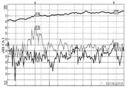

采用以上设计方法,搭载了一级细高齿、二级标准齿轮的电驱动桥产品A,顺利通过了齿轮疲劳试验和总成静扭试验,验证了齿轮和电驱动桥总成强度设计的合理性,并安装到整车进行路试,测试其NVH 性能。如图12 所示,最上方的红线为整车噪声,中间的绿线为二级齿轮阶次噪声,最下方的蓝线为一级齿轮阶次噪声,可见二级标准齿轮表现较差,最高阶次噪声59dB,存在突出峰值,峰值距离整车噪声较近,约11dB,对整车噪声具有一定的贡献度;而一级细高齿表现优秀,最高阶次噪声44dB,且曲线非常平稳不存在明显峰值,基本上全程距离整车噪声20dB 以上,对整车噪声贡献度很低。
细高齿设计在电驱动桥NVH 优化中的应用的图18
图12 电驱动桥产品A 实车噪声测试曲线
根据以上试验结果,可见细高齿的NVH 表现要明显优于标准齿轮,体现了高重合度齿轮的优势。

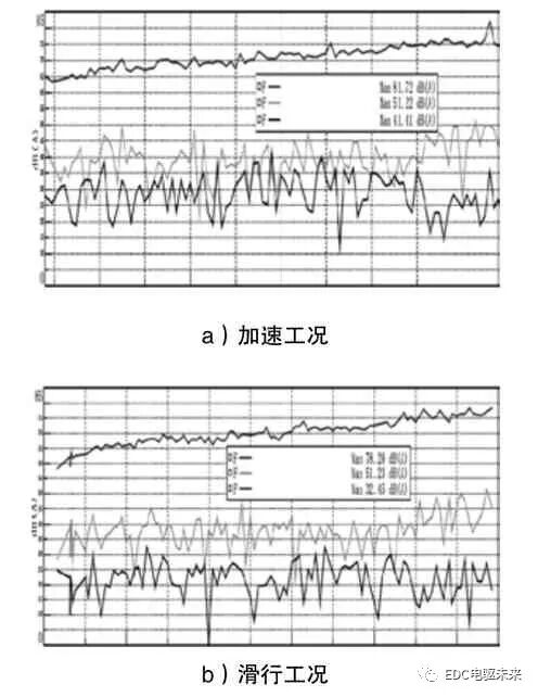

如图13 所示,装在车型I 上进行测试,整车噪声加速工况最高81dB,滑行工况最高78dB;二级齿轮阶次噪声加速工况最高51dB,滑行工况最高51dB;一级齿轮阶次噪声加速工况最高41dB,滑行工况最高32dB。
细高齿设计在电驱动桥NVH 优化中的应用的图20

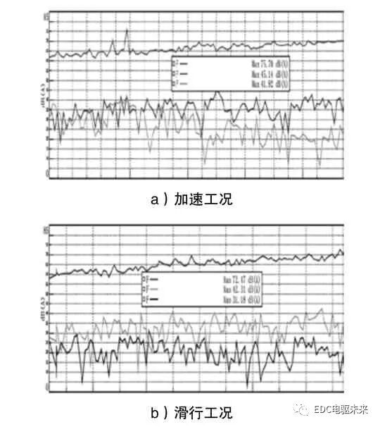

图13 电驱动桥产品B 在车型I 上噪声测试曲线
如图14 所示,装在车型II 上进行测试,整车噪声加速工况最高75dB,滑行工况最高72dB;二级齿轮阶次噪声加速工况最高45dB,滑行工况最高42dB;一级齿轮阶次噪声加速工况最高41dB,滑行工况最高31dB。
细高齿设计在电驱动桥NVH 优化中的应用的图21
图14 电驱动桥产品B 在车型II 上噪声测试曲线
根据测试结果,电驱动桥产品B 在两种不同的车型上,各种工况下,两级齿轮的阶次噪声值都很低,且曲线平稳无明显峰值,基本上全程距离整车噪声20dB 以上,对整车噪声贡献度很低,NVH 表现优秀。通过顾客试驾反馈,相比其他竞品,该产品的噪声表现很好。无论客观数据还是主观评价,都证明了该产品优秀的NVH性能。
