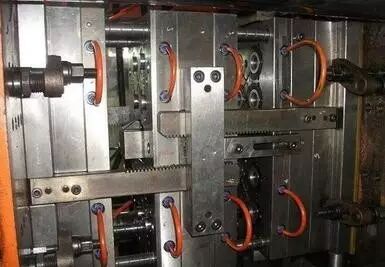

热流道(HRS)也称热水口,即把固化的水口变成熔融的水口,其组成比较简单,主要包括分流板、热咀、温控器等。其中,分流板按形状可分为工形、X形、Y型、T形、口形及其它特殊形状;热咀按形状可分为大水口、尖咀、针阀咀;温控器按温控方式可分为表芯式、插卡式以及电脑集中控制式。
在注塑加工中,热流道与模具配合使用,并扮演着非常重要的角色。例如,在超薄件的注塑生产中(如手机电池盖),通过使用热流道能够很轻松地生产出高精度、高质量的产品;对于流动性差的注塑原料(如LCP),通过使用热流道能明显改善原料的流动性,保证注塑生产顺利进行;对于一些大型注塑件,如汽车的保险杠和门板、电视机后壳、空调外壳等,通过使用热流道,使非常困难的注塑成型变得相对简单化。
