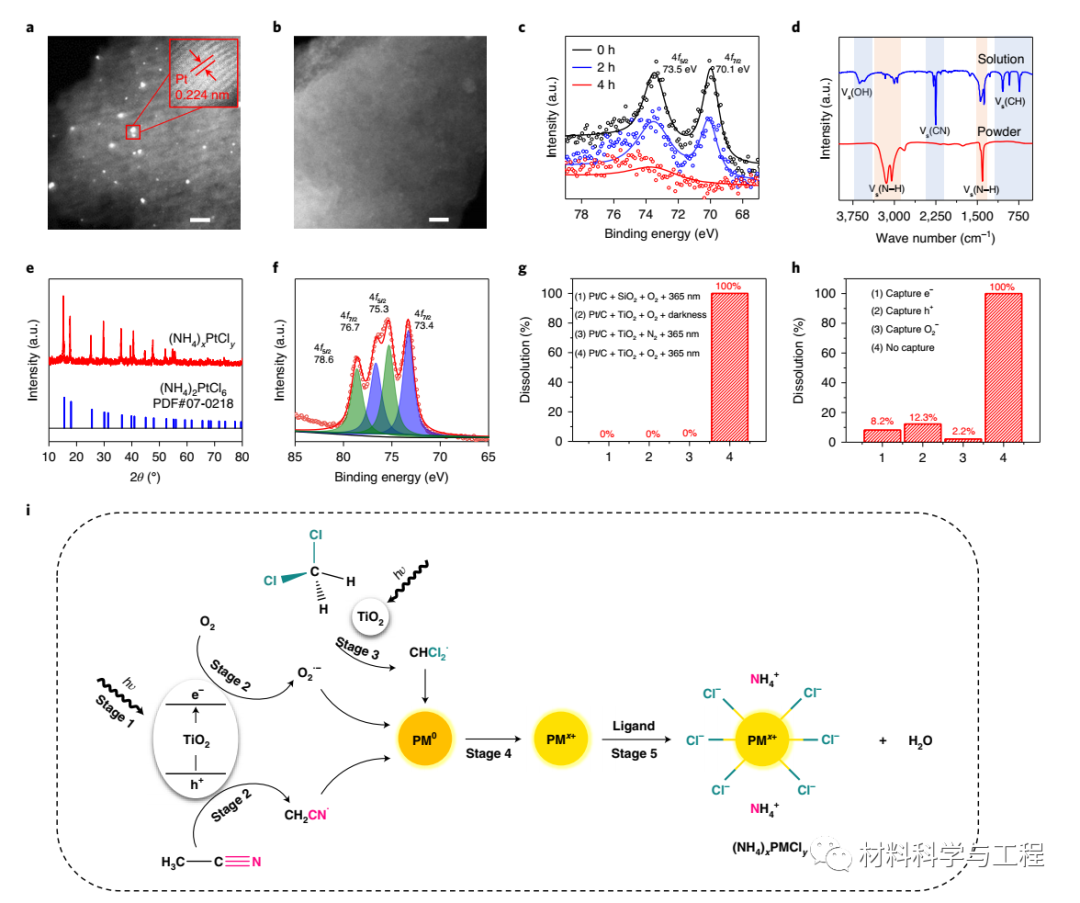

1. 贵金属(PMs)的光催化溶解

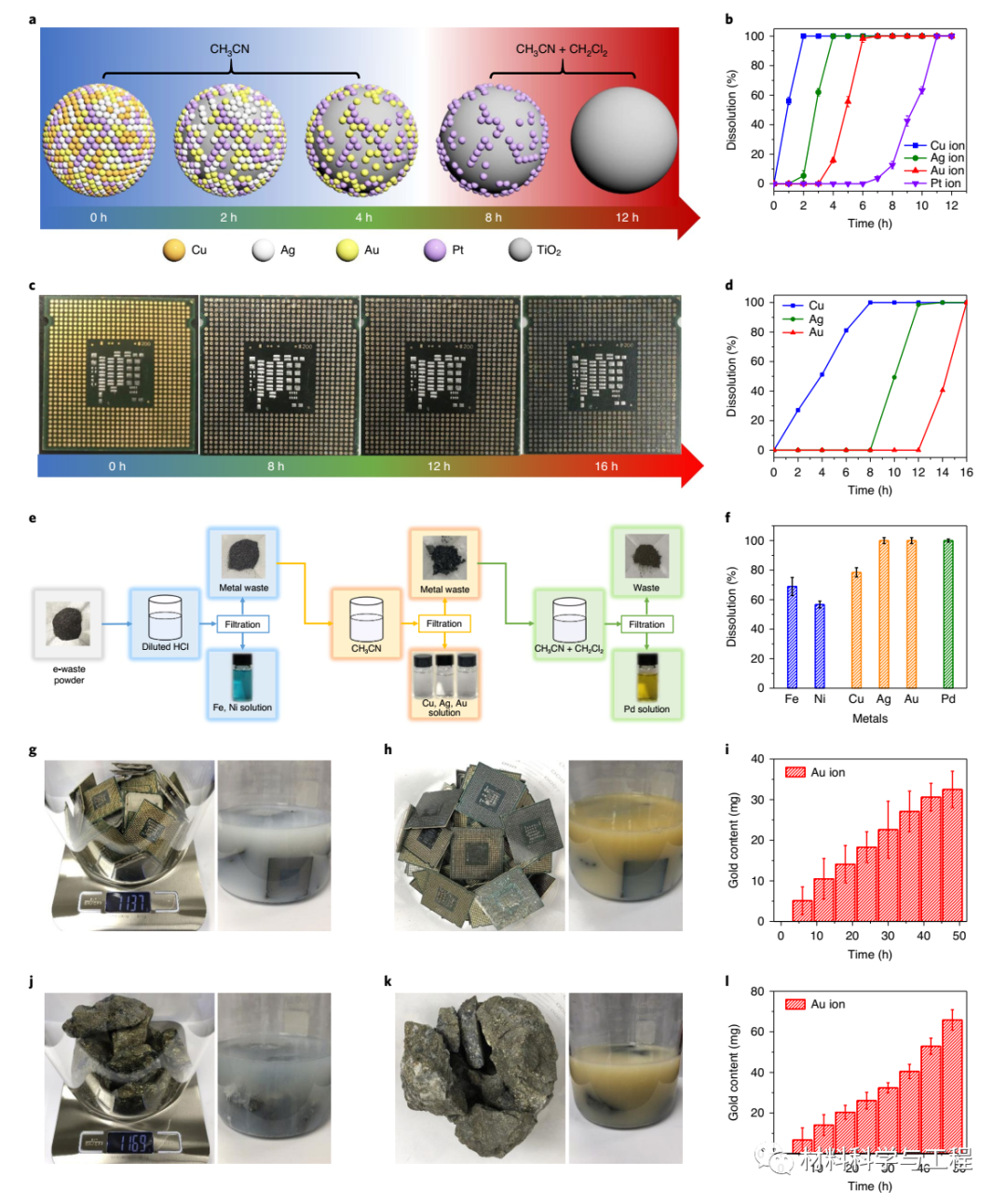

2.金属催化剂中金属的光催化选择性溶解

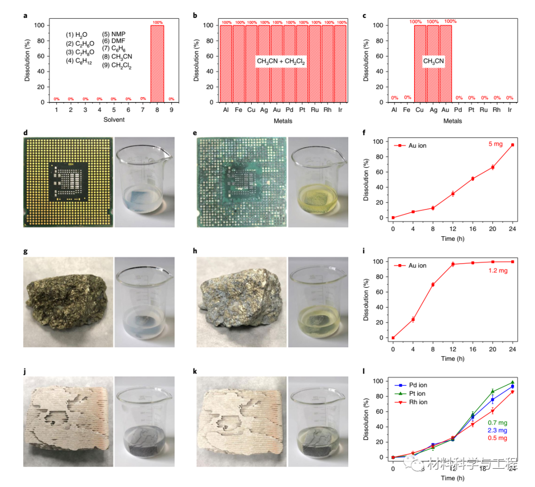

图3 重金属离子的还原过程

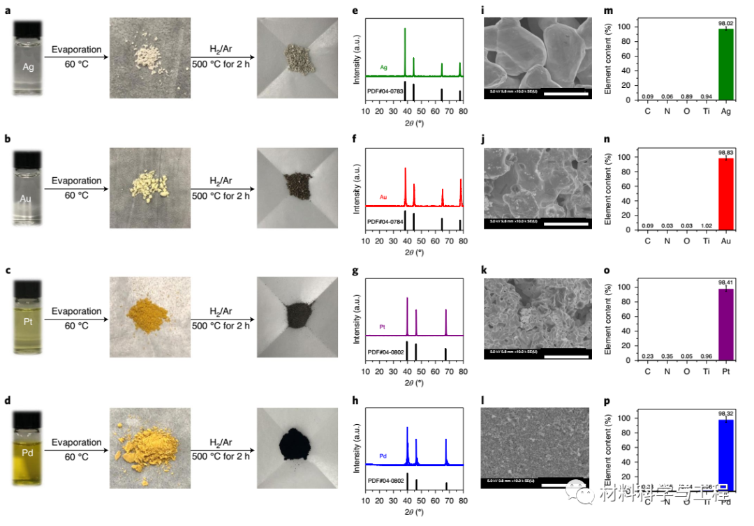

图4 贵金属回收的机理
综上所述,作者利用光催化氧化的优势,展示了一个更可持续的过程,其特点是在环境条件下高度选择性地溶解来自不同废物源的PMs。电子垃圾和矿石的浸出率高达99%,回收金属纯度高。该方法简单,更环保,可扩展,适用于广泛的项目管理系统。这项工作的后续优化可以集中在如何使用水而不是有机溶剂上。目前的溶剂选择是乙腈和DCM,尽管这是一种避免强酸和的新方法。为了进一步提高其可持续性,作者提出水作为溶剂是最佳选择。(文:one end)
