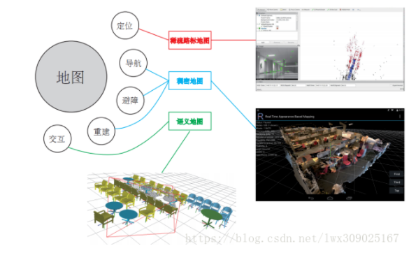

超全总结!视觉SLAM方案整理及硬件选型(附项目地址)的图2
图1-1 SLAM中建图的分类与作用
引入SLAM的主要目的如下:
1)建图。 使用SLAM可在传感器具有良好表现的环境下建立精度较高的全局地图,建立好的地图会为后面的定位、导航等功能提供服务。
2)定位。 视觉SLAM中可通过帧间数据匹配计算相机的相对变换,对应的就是机器人的位姿信息,不过该计算结果中存在累计误差的影响;利用SLAM建立的全局地图,通过相机采集到的环境信息与地图进行匹配可以减小累积误差的影响,获得更加精准的机器人位姿。
3)导航。 如果我们建立的地图中包含了“哪些地方可以通过,哪些地方不能通过”的信息,那么我们可以以此实现机器人在地图中从某一起点到某一终点的路径规划与跟踪,并能够对地图中固定障碍物实现避障。但这对我们能够建立的地图有要求,需要是“稠密”地图。

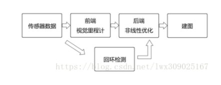

2.1 经典视觉SLAM框架
SLAM至今已历经三十多年的研究,这里给出经典视觉SLAM框架,这个框架本身及其包含的算法已经基本定型,并且已经在许多视觉程序库和机器人程序库中提供。
超全总结!视觉SLAM方案整理及硬件选型(附项目地址)的图4
图2-1 经典视觉SLAM框架
我们把整个视觉 SLAM 流程分为以下几步:
1)传感器信息读取。 在视觉 SLAM 中主要为相机图像信息的读取和预处理。如果在机器人中,还可能有码盘、惯性传感器等信息的读取和同步。
2)视觉里程计 (Visual Odometry, VO)。 视觉里程计任务是估算相邻图像间相机的运动,以及局部地图的样子,VO 又称为前端(Front End)。
3)后端优化(Optimization)。 后端接受不同时刻视觉里程计测量的相机位姿,以及回环检测的信息,对它们进行优化,得到全局一致的轨迹和地图。由于接在 VO 之后,又称为后端(Back End)。
 4)回环检测(Loop Closing)。 回环检测判断机器人是否曾经到达过先前的位置。如果检测到回环,它会把信息提供给后端进行处理。
5)建图(Mapping) 。它根据估计的轨迹,建立与任务要求对应的地图。

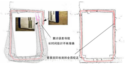

不过一般在机器人应用场景中,个人认为建图功能也是不可或缺的。因为前端包括后端优化得到的运动信息始终包含累积误差,该累积误差在SLAM中只能通过回环检测(机器人回到某一处曾经经过的地方且系统识别出来)或者与事先建立好的具有较高精度的全局地图匹配来消除。但是机器人在实际运动中,不能保证全局路径一定会有重叠处,也就是说在SLAM计算中很可能出现不存在回环的情况,此时累积误差只能通过与全局地图匹配来消除,因此SLAM的建图功能也不可或缺。
超全总结!视觉SLAM方案整理及硬件选型(附项目地址)的图5
图2-2 回环检测消除累积误差

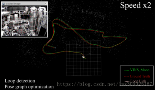

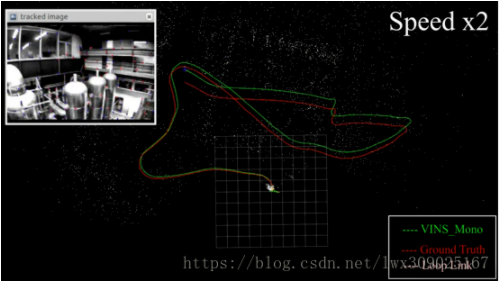

这一点在VINS开源项目(香港科技大学团队基于单目+IMU开发的开源SLAM方案)中的测试视频(见“视频/VINS/[Open Source] VINS-Mono_ Monocular Visual-Inertial System in EuRoC MAV Dataset (MH_05 V1_03).mp4”)中也有体现。在回环检测前,SLAM计算得到的位姿与真实位姿之间已经产生了很大的偏差,如图2-3所示;该偏差只有在相机回到了曾经经过的地方且SLAM成功执行了回环检测后才得到了消除,如图2-4所示。
超全总结!视觉SLAM方案整理及硬件选型(附项目地址)的图6
图2-3 未进行回环检测前的位姿累积误差
超全总结!视觉SLAM方案整理及硬件选型(附项目地址)的图7
图2-4 回环检测消除累计误差

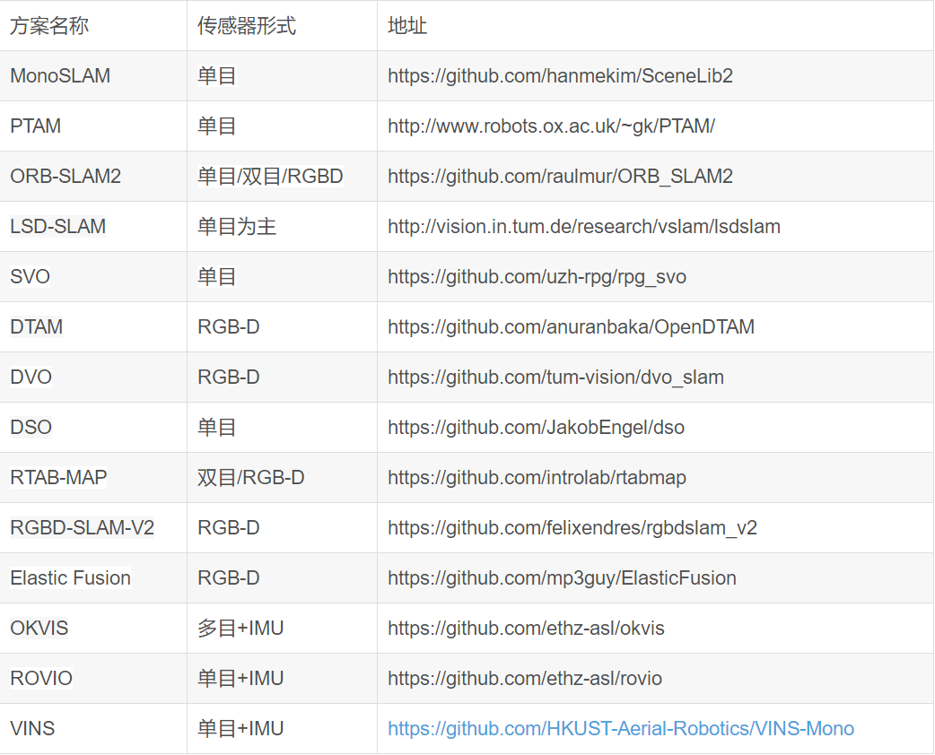

2.3 开源视觉SLAM方案汇总
目前比较流行的开源视觉SLAM方案如表2-1所示:
超全总结!视觉SLAM方案整理及硬件选型(附项目地址)的图8
表2-1 开源SLAM方案汇总

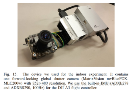

说了这么多,终于到了设备选型这一部分。设备选型的重要性不言而喻,毕竟“好模型架不住坏数据”,SLAM模型建立得再好,如果设备采集的数据本身误差过大,计算结果必定也不够理想。先以VINS项目为例,根据论文内容他们的设备型号和具体信息如下。
相机模块: 单目相机,型号为MatrixVision的mvBlueFOX-MLC200w,具有全局快门;cmos型号为MT9V034,单色,分辨率为752X480,帧率20Hz
IMU: 该模块使用的是大疆的集成飞控模块A3的内置IMU模块,芯片型号为ADXL278和ADXRS290(都为工业级IMU芯片);可以确定A3内置对IMU的校准去躁等处理算法。
超全总结!视觉SLAM方案整理及硬件选型(附项目地址)的图10
 图3-1 VINS中设备型号
由此看来VINS选用的硬件是具有一定要求的,其采集数据的精度也对SLAM算法最终的效果产生正向作用。所以如果我们选用了精度没那么高的消费级IMU配合单目相机采集数据时,VINS的输出结果就不一定能够达到论文中的精度了。

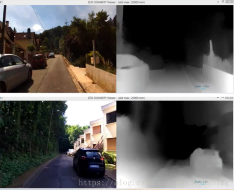

A.视频1(见“视频/zed/Realtime depth test using ZED stereo camera.mp4”)表明zed在深度计算方面室外表现较好,距离方面应该可以达15m以上;测距精度方面官方未给出参数,从双目原理上来说深度测距精度与测量距离的平方成正比,仅从zed输出的深度图上来看,深度图数据比较连续,未出现明显的误差情况。
超全总结!视觉SLAM方案整理及硬件选型(附项目地址)的图12
图3-3 zed在室外测量深度的表现

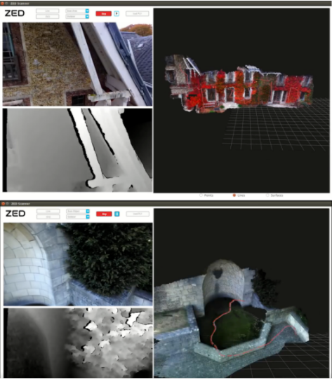

B. 3D重建也是SLAM的一种应用,使用SLAM输出的全局世界坐标结合RGB信息可实现真实世界中场景的三维绘制,所以3D重建的效果好坏能够在一定程度上代表设备的深度计算精度与SLAM效果。从官方视频和youtube上视频(见“视频/zed/Introducing ZED for Live 3D Mapping.mp4”,“视频/zed/Outdoor Test for Graph-based RGB-D SLAM using ZED camera on UGV and UAV.mp4”,“视频/zed/ZEDfu - Real-time 3D Mapping using ZED stereo camera.mp4”)的测试效果来看,3D重建效果还是不错的,物体轮廓比较连续,未出现明显的边界不重合的情况。
超全总结!视觉SLAM方案整理及硬件选型(附项目地址)的图13
图3-4 使用zed进行三维重建

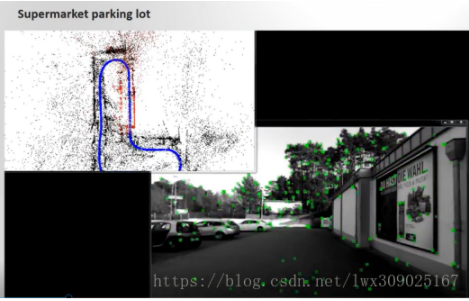

C.有研究人员在室外汽车上使用zed采集信息接入ORB-SLAM2计算车辆的位姿( 见“视频/zed/Evaluation of ORB-SLAM2 in outdoor urban scenes using ZED stereo camera.mp4 ”)。测量结果表明(1)在停车场环境和街道环境下大都能够实现闭环检测(2)非极端情况下相机采集的图像满足特征提取需求(3)车速越快对于相机帧率要求越高,zed在WVGA分辨率下帧率可到100Hz,满足了图像采集频率要求。
超全总结!视觉SLAM方案整理及硬件选型(附项目地址)的图14
图3-5 使用zed接入ORB_SLAM2进行室外定位

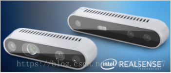

3.2.2 Intel D415/D435系列
超全总结!视觉SLAM方案整理及硬件选型(附项目地址)的图15
图3-6 Intel D415/D435

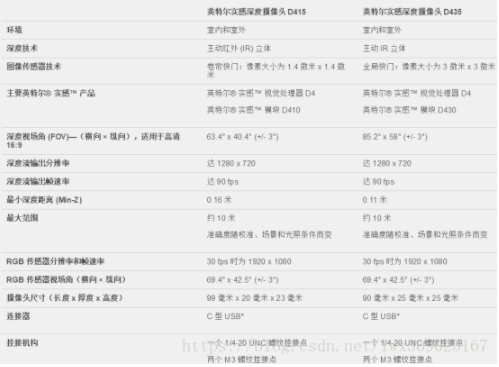

1)官网 :https://software.intel.com/zh-cn/realsense/d400
2)基 本参数: 基于主动红外测距(激光散斑增加纹理后立体匹配测距); RGB分辨率和帧率为1920X1080@30fps; 内置视觉处理器可直接输出计算深度,深度流输出分辨率和帧率为1280X720@90fps; 室内外检测范围为0.16m-10m; D415为卷帘快门,D435为全局快门
超全总结!视觉SLAM方案整理及硬件选型(附项目地址)的图16
图3-7 D415/D435详细参数对比
3)SDK:支持Linux/windows/Mac OS,可获得彩色图像与深度图像,设置相机参数等;

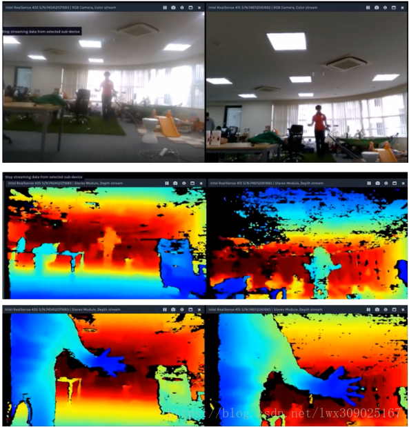

A.有人对比了D415和D435在室内的表现(见“视频/Intel/Intel RealSense D435 vs D415.mp4”),摄像头如图3-8所示放置。分别比较了彩色图、远距离深度图、近距离深度图的效果,具体如图3-9所示。结果表明D435在远距离深度图上效果要优于D415,后者出现较大面积的空洞(计算不出深度信息)。不过由于两个摄像头的测量环境并不完全一致,同时存在发射的红外光互相干涉影响的可能性,该结论是否成立不予保证。
超全总结!视觉SLAM方案整理及硬件选型(附项目地址)的图17
图3-8 D435与D415对比
超全总结!视觉SLAM方案整理及硬件选型(附项目地址)的图18
图 3-9 D435(左边)与D415(右边)室内表现效果对比

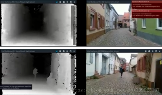

B.有人在室外街道中使用D415观察其深度信息(见“视频/Intel/Review on Intel Realsense D415 RGBD Camera Part 2_ Outdoor test.mp4”),具体效果如图3-10所示。结果表明:
①室外D415的深度检测距离应该可以达到10m;
②相对于室内,室外的深度图噪点较多,这应该是自然光对于D415发射的红外光的影响,造成图像匹配失败或者误匹配。
超全总结!视觉SLAM方案整理及硬件选型(附项目地址)的图19
图3-10 D415在室外的深度测距表现

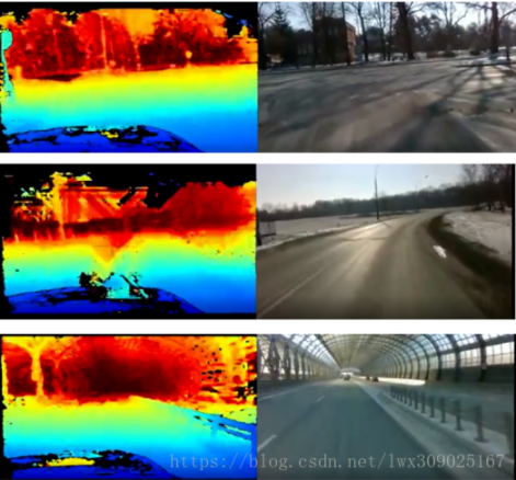

C.有人将D435固定在汽车上查看道路的深度信息(见“视频/Intel/Realsense D435 - Outdoor test on road.mp4”),这里截取几幅图像如图3-11所示。可以得出:
①D435在室外能够获得比较丰富的深度信息
②D435深度计算错误/失败的情况多于zed
5)价格:官网上D435为$179.00,国内价格¥1500不等;官网上D415为$149.00,国内价格¥1300不等
超全总结!视觉SLAM方案整理及硬件选型(附项目地址)的图20
图3-11 D435在室外深度测距表现

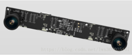

3.2.3小觅双目摄像头
超全总结!视觉SLAM方案整理及硬件选型(附项目地址)的图21
图3-12 小觅双目摄像头外观

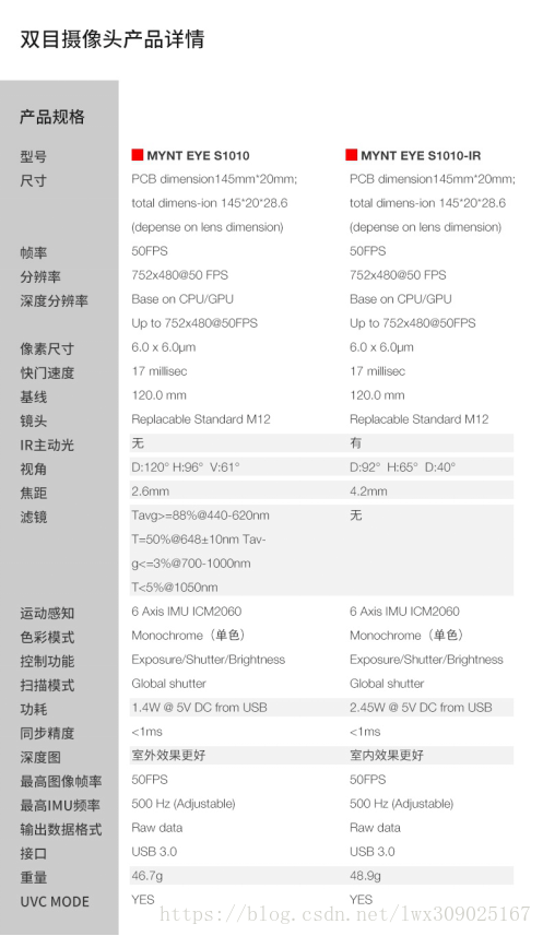

1)官网链接 http://www.myntai.com/camera
2)基本参数: 基于双目测距,内置6轴IMU(ICM2060,消费级IMU)。 有常规版(即被动双目)和IR增强版(原理应该是激光散斑增加纹理后立体匹配测距),黑白CMOS,分辨率752X480@50FPS。
超全总结!视觉SLAM方案整理及硬件选型(附项目地址)的图22
图3-13 小觅双目摄像头详细参数
3)SDK:支持Windows、Linux、TX1、TX2;基于CPU/GPU计算深度信息;提供接入了OKVIS、ORB-SLAM2、VINS、VIORB(都是开源SLAM工程)的sample

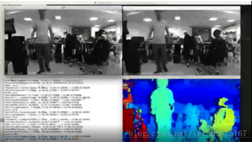

4)应用:目前尚未找到相关评测信息,不过据知乎上一些问题的回答,该模块的售后支持不错。深度图效果方面,只有天猫旗舰店上提供的一小段室内测试视频(见“视频/MYNT-EYE/室内景深测试.mp4”),截图如图3-14所示。个人感觉深度效果计算较差,有较多的计算错误点出现;无法判断深度范围大小能否达到宣称的20m。
超全总结!视觉SLAM方案整理及硬件选型(附项目地址)的图23
图3-14 MYNT-EYE室内深度测试效果

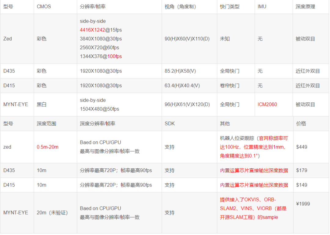

现在对以上几款设备进行一个信息的对比整理,如表3-1所示。
超全总结!视觉SLAM方案整理及硬件选型(附项目地址)的图24
表3-1 三款设备主要信息对比
3.3 个人意见
整体看来,个人首先推荐zed,其次推荐DM435和MYNT-EYE。若选用zed或者D435后准备测试融合了IMU的开源SLAM方案时,可使用IMU模块采集相关信息,之后自己做数据同步。
