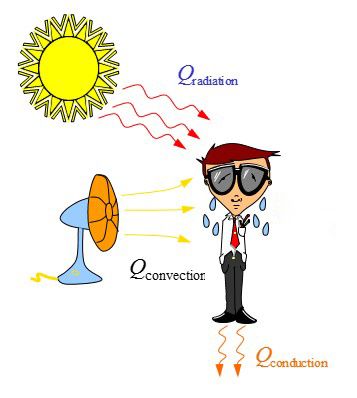

4 三种基本传热方式
热传递(或称传热)是物理学上的一个物理现象,是指由于温度差引起的热能传递现象。热传递中用热量量度物体内能的改变。热传递主要存在三种基本形式:热传导、热辐射和热对流。只要在物体内部或物体间有温度差存在,热能就必然以以上三种方式中的一种或多种从高温到低温处传递。
热分析——基础知识的图3
热传导Thermal Conduction(又称为导热)是指当不同物体之间或同一物体内部存在温度差时,就会通过物体内部分子、原子和电子的微观振动、位移和相互碰撞而发生能量传递现象。不同相态的物质内部导热的机理不尽相同。气体内部的导热主要是其内部分子做不规则热运动是相互碰撞的结果;非导电固体中,在其晶格结构的平衡位置附近振动,将能量传递给相邻分子,实现导热;而金属固体的导热是凭借自由电子在晶格结构之间的运动完成的。
热传导是固体热传递的主要方式。在气体或液体等流体中,热的传导过程往往和对流同时发生。

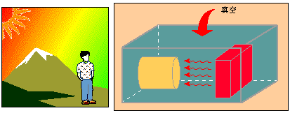

热辐射Thermal Radiation,物体由于具有温度而辐射电磁波的现象,称为热辐射。一切温度高于绝对零度的物体都能产生热辐射,温度愈高,辐射出的总能量就愈大。热辐射的光谱是连续谱,波长覆盖范围理论上可从0直至,一般的热辐射主要靠波长较长的可见光和红外线传播。
热分析——基础知识的图4
温度较低时,主要以不可见的红外光进行辐射,当温度为300℃时热辐射中最强的波长在红外区。当物体的温度在500℃以上至800℃时,热辐射中最强的波长成分在可见光区.
辐射源表面在单位时间内、单位面积上所发射(或吸收)的能量同该表面的性质及温度有关 ,表面越黑暗越粗糙,发射(吸收)能量的能力就越强。任何物体都以电磁波的形式向周围环境辐射能量。辐射电磁波在其传播路上遇到物体时,将激励组成该物体的微观粒子的热运动,使物体加热升温。
一个物体向外辐射能量的同时,还吸收从其他物体辐射来的能量。如果物体辐射出去的能量恰好等于在同一时间内所吸收的能量,则辐射过程达到平衡,称为平衡辐射,此时物体具有固定的温度。
热辐射能把热能以光速穿过真空,从一个物体传给另一个物体。任何物体只要温度高于绝对零度,就能辐射电磁波,被物体吸收而变成热能,称为热射线。电磁波的传播不需要任何媒质,热辐射是真空中唯一的热传递方式。太阳传递给地球的热能就是以热辐射的方式经过宇宙空间而来。
