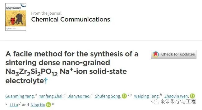

来自重庆大学宋树丰教授团队通过焙烧氧化锆前驱体法烧结制备了致密纳米Na3Zr2Si2PO12 固态电解 质,平均晶粒尺寸为546±58 nm。该合成方法可在900 °C下合成超细纳米粉体,在1260 °C合成致密纳米晶粒Na3Zr2Si2PO12固态电解质,其电导率为1.02×10-3S/cm25 °C时界面电阻为35 Ω·cm2。相关论文以题为“A facile method for the synthesis of a sintering dense nano-grained Na3Zr2Si2PO12 Na+-ion solid-state electrolyte”发表在Chemical Communications
论文链接:
https://pubs.rsc.org/en/content/articlelanding/2021/cc/d0cc07261c

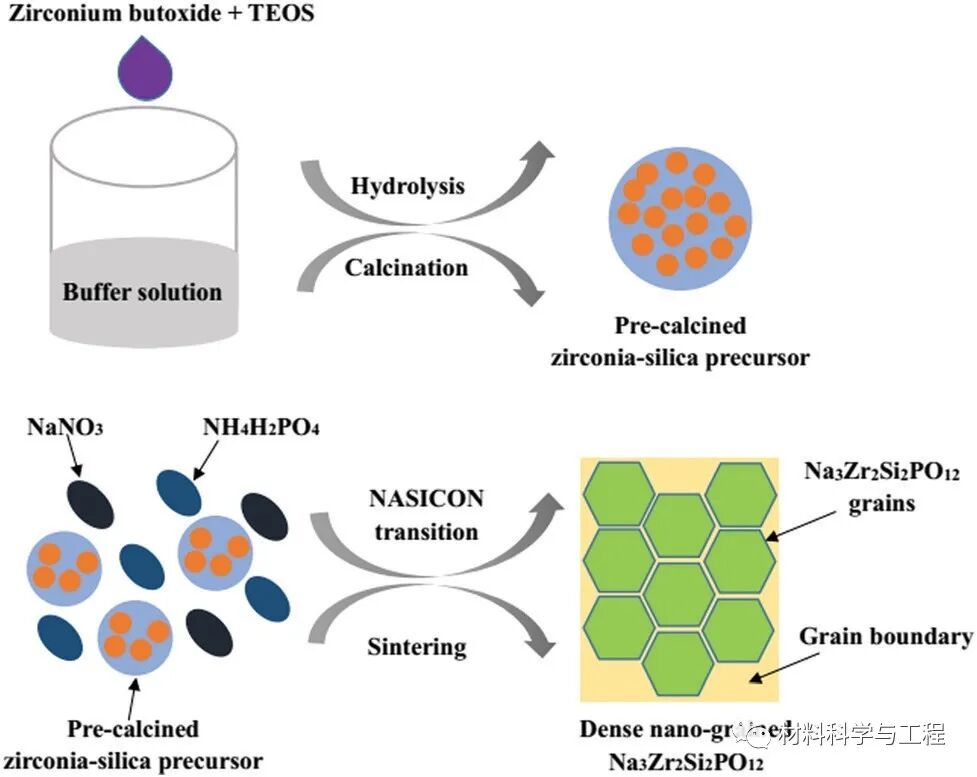

本文采用焙烧氧化锆-二氧化硅前驱体方法(图1)。以活性醇盐、丁氧化锆和正硅酸乙酯为原料,采用改进的经典StÖber法合成了ZrO2–SiO2二元纳米颗粒,经煅烧后得到的ZrO2–SiO2相当均匀,并形成了具有活性的超细二元颗粒混合物。使用ZrO2–SiO2二元纳米粒子有利于其与NaNO3和NH4H2PO4的反应制备NASICON纳米粉体。最后,通过烧结获得致密的纳米 Na3Zr2Si2PO12 固态电解质。
重大《Chem Commun》:一种简易的合成纳米晶固态电解质新方法的图2
图1. 烧结合成致密纳米晶Na3Zr2Si2PO12的示意图。

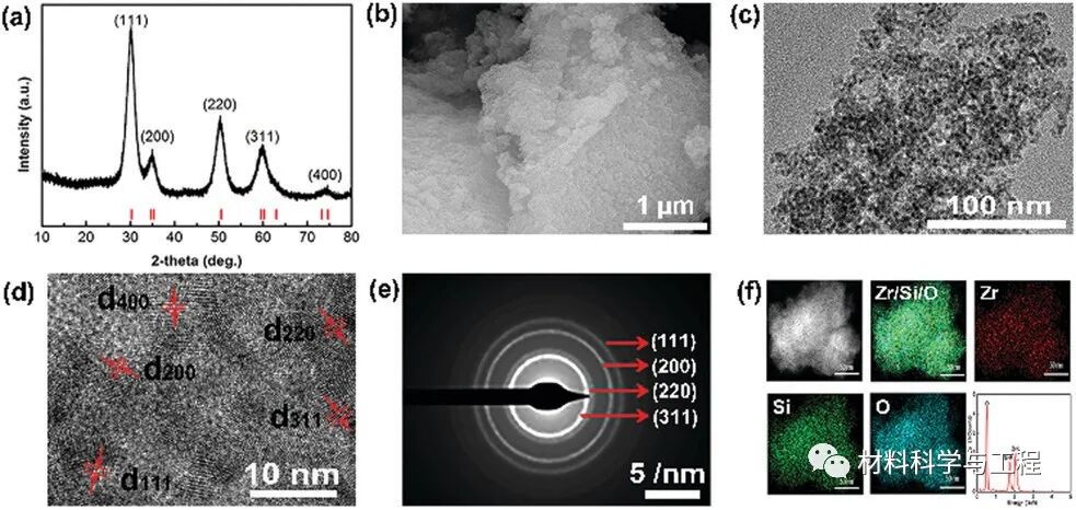

重大《Chem Commun》:一种简易的合成纳米晶固态电解质新方法的图3
2. ZrO2–SiO2前驱体的(a) XRD图 (b)扫描电镜图像。(c) TEM图。(d) HR-TEM图。(e)选区电子衍射图。(f) EDX元素mapping图。

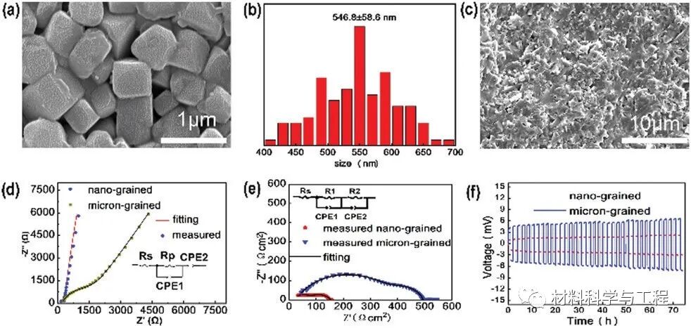

重大《Chem Commun》:一种简易的合成纳米晶固态电解质新方法的图4
3. 纳米晶Na3Zr2Si2PO12的顶部SEM图。(b)100粒粒度统计。(c)纳米晶Na3Zr2Si2PO12的SEM断面图。(d)纳米粒和微米粒Na3Zr2Si2PO12的电化学阻抗谱。(e)Na/Na3Zr2Si2PO12/Na对称电池的Nyquist图。(f) Na/Na3Zr2Si2PO12/Na对称电池的 恒流循环
总的来说,本文所提出的焙烧ZrO2–SiO2前驱体法可制备平均晶粒尺寸为546±58 nm的致密纳米Na3Zr2Si2PO12固态电解质。该合成方法在900 °C下合成超细纳米粉体,在1260 °C合成致密纳米晶粒Na3Zr2Si2PO12固态电解质,其电导率为1.02×10-3S/cm25 °C时界面电阻为35 Ω·cm2。恒流循环测试表明Na/纳米晶Na3Zr2Si2PO12/Na对称电池在电流密度为10 μA/cm2时具有稳定的2 mV电位,表明其具有低的界面阻抗。该合成工艺的简单有效,将为未来探索用于安全、高能量密度固态钠电池的致密纳米晶NASICONs提供依据。(文:笃行天下)
