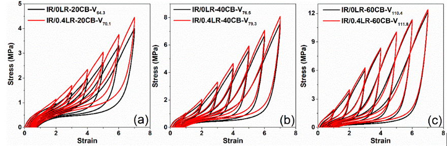

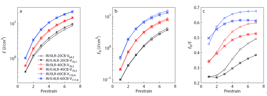

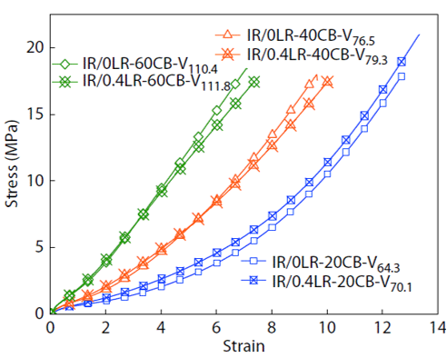

炭黑(CB)在补强橡胶的同时也显著增强滞后生热性。橡胶补强与滞后性之间的矛盾,长期以来难以解决。 浙江大学高分子科学与工程学系郑强、宋义虎教授 课题组,在相同CB含量和相近橡胶交联密度情况下,LR的引入可延缓LR应变诱导结晶行为,在几乎不影响单轴拉伸力学行为(图1)的前提下显著降低循环拉伸(图2)力学滞后能(Eh)和滞后能/应变能比( E h/ E 图3),为高补强低滞后性橡胶纳米复合材料结构调控与加工技术的开发提供了新思路。

1 IR/LR硫化胶纳米复合材料单轴拉伸应力-应变关系曲线. Cail编号IR/xLR-yCB-Vz,其中xyz分别代表LR/IR比、CB含量(phr)和交联密度(mol/m3)

图2 IR/LR硫化胶纳米复合材料单轴循环拉伸曲线

3  IR/LR硫化胶纳米复合材料应变能(a),滞后能E (b)E h /(c)随预应变的变化
