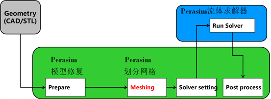

众所周知,CAD模型的修复、网格质量的好坏是CFD仿真计算中非常关键的步骤,网格质量的好坏直接决定计算的稳健型、精度的可靠性;CFD计算中最常见的流程如下所示。

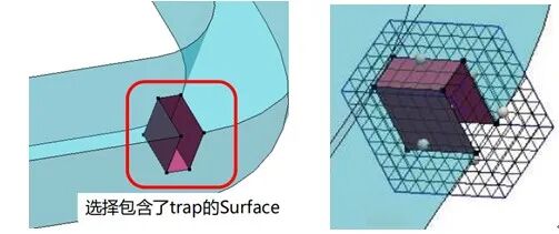

PERA SIM.Fluid的前处理接口可以导入各种CAD模型,如果CAD模型不干净的话,PERA SIM.Fluid前处理提供了一些操作来修补CAD的缺陷。包括:
  • 对CAD模型进行删除孔洞、修补漏面、抽取流体区域、生成外流体区域;
  • 能够对几何进行拓扑,抽取出几何特征中关键的node、edge,并通过singleedge、double edge、multi edge的方式展示几何的拓扑问题;
  • 能够删除不需要的几何,能够补洞、添加表面;
  • 能够做node和edge的merge操作
  • 能够通过stitch和intersect处理表面之间的共面、相切、相交的问题,具有非常丰富完善的修复功能。

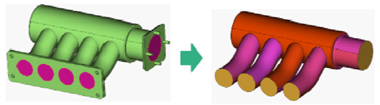

PERA SIM.Fluid前处理—抽取管道内部流体区域

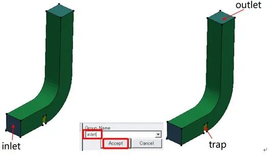

PERA SIM.Fluid前处理模块可以对模型内相应的边界条件进行指定,对不同的边界条件进行分离,然后建立Group组,并对不同的边界条件进行重命名。
雨生百谷,自主酿造 | PERA SIM高级CFD网格划分技术的图5
雨生百谷,自主酿造 | PERA SIM高级CFD网格划分技术的图6
PERA SIM.Fluid前处理—边界条件的指定

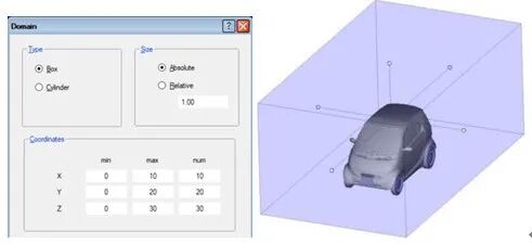

PERA SIM.Fluid网格技术有全局的网格尺寸参数设置,也可以基于每个face或edge单独设置网格尺寸参数,还可以基于density box的空间网格加密,网格尺寸控制手段比较丰富。

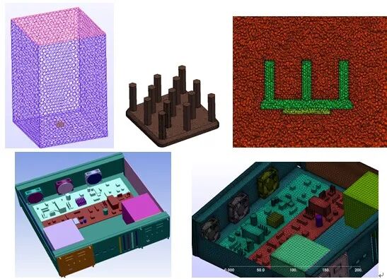

PERA SIM.Fluid前处理—Wrap包面网格技术
雨生百谷,自主酿造 | PERA SIM高级CFD网格划分技术的图8
PERA SIM.Fluid—四面体及多面体网格技术
PERA SIM.Fluid的网格工具可以在生成的表面网格基础上进行编辑,可以对node、edge和face单独进行操作,包括添加/删除、合并、光顺、移动等操作,功能比较丰富。但是如果表面网格是使用基于几何拓扑的方式得到的话,编辑表面网格后是无法生效的,因为在生成体网格的时候会自动退回到几何拓扑开始,编辑的表面网格不会被记录。需要把几何模型删除掉,切换到基于表面网格的体网格划分流程才行。
