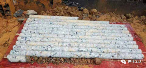

分析问题的前提是设计要求:桩径Φ900mm,人工扩孔,端承桩,中风化板岩⑥为桩端持力层,桩端进入持力层深度不小于 1d
施工为某种原因计,采用旋挖桩,无扩底,增加了桩的入岩深度
成桩工艺变了,桩端尺寸变了,设计的要求变了没有?不清楚。
尽管检测结果单桩承载力满足、桩身混凝土强度符合要求,入岩深度也满足1d。据JGJ106,就单桩的桩长、完整性来判断,结果不言而喻。

GB50202-2018表5.6.4,泥浆护壁成孔灌注桩质量检验标准的主控项目分别是承载力、孔深、桩身完整性、混凝土强度与嵌岩深度。
GB50202-2018第5.6.2条,嵌岩桩应对桩端的岩性和入岩深度进行检验”。
GB50202-2018第5.7.4条,人工挖孔应复验孔底持力层岩性,嵌岩桩应有桩端持力层的岩性报告。表5.7.4列出的干作业成孔灌注桩的主控项目依次是:承载力、孔深及孔底土岩性、桩身完整性、混凝土强度与桩径。
按GB50202判断,结果同样不言而喻。
