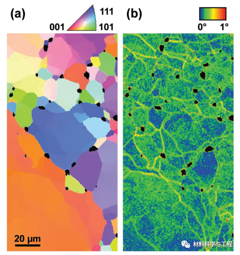

亚琛大学、马普所等《AFM》:平行位错和柯氏气团可降低热电材料热导率!的图2
图1|Eu0.03Na0.025Pb0.945Te高光的纹理结构

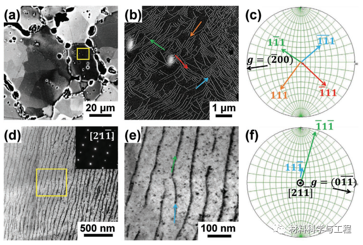

亚琛大学、马普所等《AFM》:平行位错和柯氏气团可降低热电材料热导率!的图3
图2|Eu0.03Na0.025Pb0.945Te中位错的相关电子显微术

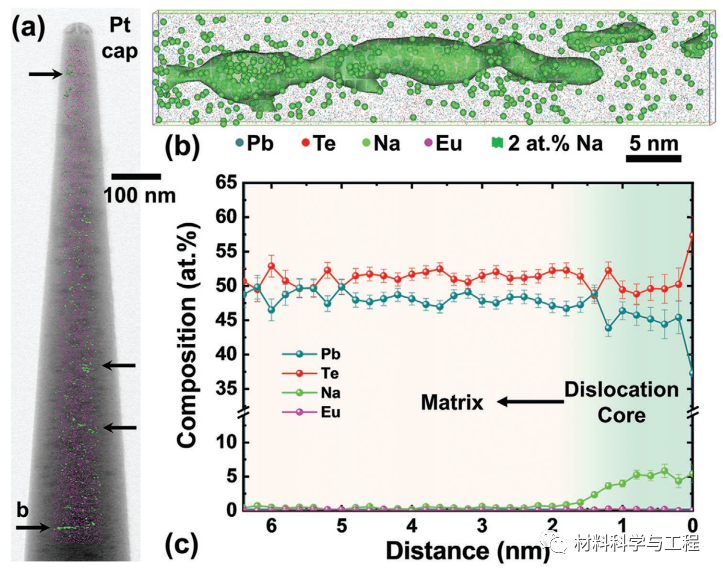

亚琛大学、马普所等《AFM》:平行位错和柯氏气团可降低热电材料热导率!的图4
图3|原子探针断层扫描显示钠向位错核心的分离。

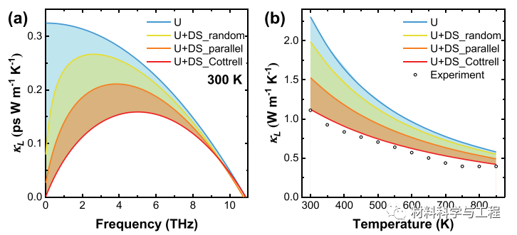

亚琛大学、马普所等《AFM》:平行位错和柯氏气团可降低热电材料热导率!的图5
图4|受位错影响的热导率。
