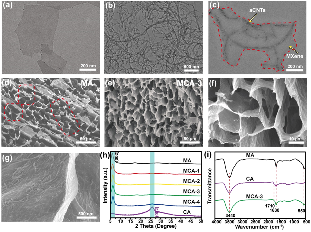

北化大于中振教授和张好斌教授团队ACS AMI: 轻质、超弹性多功能MXene/CNT气凝胶用于高效电磁屏蔽的图2
图2 MXene/酸化碳纳米管(a-b)基元及其气凝胶的(d-g)形貌和(h-i)结构性质表征。

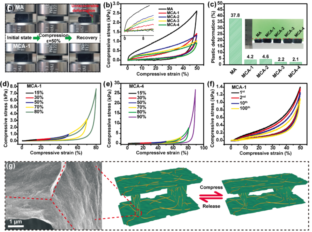

北化大于中振教授和张好斌教授团队ACS AMI: 轻质、超弹性多功能MXene/CNT气凝胶用于高效电磁屏蔽的图3
图3 MXene/酸化碳纳米管气凝胶的(a-c)首次压缩回弹测试分析和(d-f)抗压缩疲劳测试及(g)弹性机理。

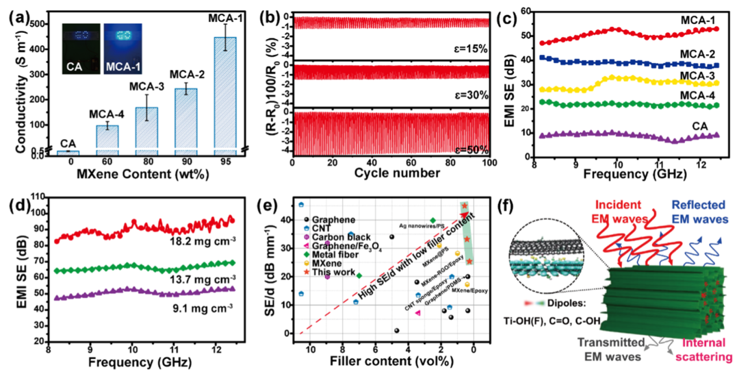

北化大于中振教授和张好斌教授团队ACS AMI: 轻质、超弹性多功能MXene/CNT气凝胶用于高效电磁屏蔽的图4
图4 MXene/酸化碳纳米管气凝胶的(a, b)电学性能、(c-e)电磁屏蔽性能和(f)屏蔽机理。
