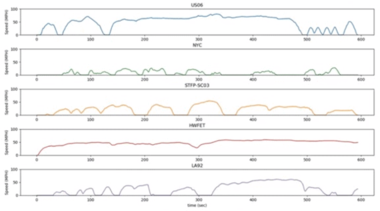

驱动循环,描述了真实世界的场景。在测功机上回放,可以用来研究功率、效率和性能。
HBK方案一个重要特点是能在瞬态过程中精确测量动态功率。美国环境保护署(EPA)试验和欧洲WLTP(全球轻型车辆试验程序)中,以负载阶跃、升程和降程作为标准驱动循环特征是电动汽车动力系统使用逆变器来控制电机的重要原因。

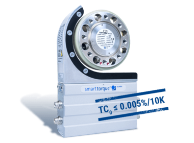

扭矩测量由HBK扭矩法兰传感器进行。例如,T40B,其额定扭矩量程为:100 Nm、200 Nm、500 Nm、1 kNm、2 kNm、3 kNm、5 kNm和10 kNm。T40B可提供用于dq0分析的时间信号(转速),并进行转矩脉动分析。

在高达22.000 rpm的高转速下,T12HP扭矩传感器可在100 Nm到10,000 Nm 的整个额定量程内提供精确测量值,而无需切换量程(如所谓的双量程传感器)。

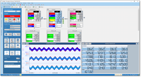

用户可通过HBK Perception软件来控制电动动力总成测试过程。这个复杂的软件平台可涵盖从试验台配置到定制报告生成的整个传动系统测试过程;以及从电池(或模拟器)到逆变器、设备和传动轴,再到车轮法兰的整个受测动力系统。
该软件界面由用户界面专家设计,工程师可轻松使用功率分析仪的全部功能。只需单击鼠标,用户就可以在数据采集、示波器或FFT分析仪之间切换。实现快速可视化(10秒内可达到10 GB),多显示器功能允许用户在PC支持的任意多个屏幕上显示这些信息。
Perception软件设计用于高速数据采集(高达400 MB/s)。实现大量数据的快速、可靠的处理,两者可同时进行。即使在电动传动系统在测量运行,优化实验期间,工程师也可访问并可视化保存的数据。

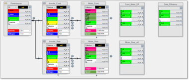

HBK电动动力总成测试解决方案的图8
Perception 软件可帮助测试工程师在几分钟内完成传动系统设置,包括:仪表、范围、空间矢量、相量等。
通过将原始数据采集与实时功率计算相结合,Perception能帮助工程师在现场和屏幕上确认传动系实验设计或参数是否正确定义。这种直观的反馈可极大限度地提高工程师的工作效率。

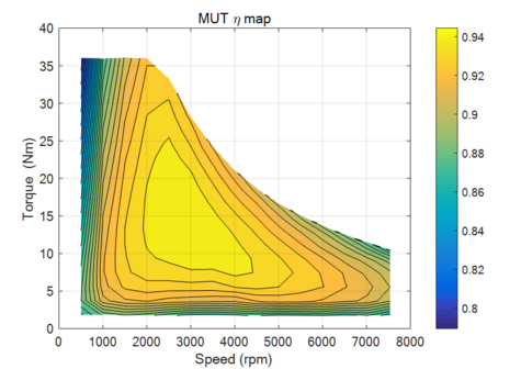

更快地生成效率MAP图,提高传动系效率
效率map图是了解和优化电动动力系统的标准方法。作为一个整体,观察、记录和分析动力系统在多种速度和负载条件下的行为意味着尽可能快地执行多组迭代测试循环。在实践中,自动化测试管理是必不可少的。
在HBK电动动力总成测试解决方案中,自动化由Perception软件提供。工况点的开始和结束由用户通过键和宏来定义,自动测试和序列分析也是如此。触发可通过手动,软件或TTL远程控制。在运行时,Perception自动收集每个工况点的数据。Genesis高速主机的实时存储和记录触发之间不存在死区,这意味着获取原始数据,加上计算和可视化电机map图结果的过程,可在几分钟内完成。这种方法大大减少了工作量,能在更短的时间内生成效率map图。
HBK电动动力总成测试解决方案的图9
效率MAP图是优化逆变器和动力系统效率的标准方法:挑战在于获得更高的精度和更高的效率。

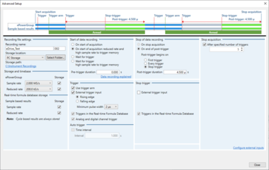

新版本Perception中的增值技术加速了效率map图的生成。
  • 基于周期的记录提供了数据的可选择性。例如,可以以低采样率连续 记录温度数据,而关键电信号的高采样率仅用于而效率 map图的设 定的工况点。 这优化了数据的采集过程。
  • 自动范围选项根据功率分析仪识别的信号强度自动选择信号最佳范围。例如,在创建效率map图时,“自动范围”将在扭矩的每一步变化后自动选择适当的范围,从而降低了测量不确定性。
除了可自动化测量和采集数据外,Perception还允许工程师自动化导出、分析数据或生成报告。
HBK电动动力总成测试解决方案的图10
基于周期的自动范围记录优化了数据收集过程,同时减少了测量不确定性。
