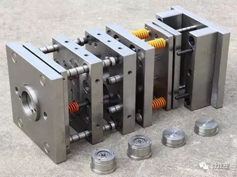

二、模具外观
1、模具名称内容完整,字符清晰,排列整齐。
2、冷却水嘴不应伸出模架表面。
3、冷却水嘴应有进出标记。
4、 标记英文字符和数字应大于5/6,位置在水嘴约10mm处,字迹应清晰、美观、整齐、间距均匀。
5、模具配件应不影响模具的吊装和存放。安装时下方有外露的油缸、水嘴,预复位机构等,应有支撑腿保护。
6、支撑腿的安装应用螺钉穿过支撑腿固定在模架上,过长的支撑腿加工外螺纹柱子紧固在模架上。
7、模具顶出孔尺寸应符合指定的注塑机要求,除小型模具外,不能只用一个中心顶出。
8、定位圈应固定可靠,圈直径为100mm、250mm两种,定位圈高出底板10~20mm。另有要求的除外。
9、模具外形尺寸应符合指定注塑机的要求。
10、 安装有方向要求的模具应在前模板或后模板上用箭头标明安装方向,
11、模架表面不应有凹坑、锈迹、多余的吊环、进出水汽、油孔等以及影响外观的缺陷。
12、 模具应便于吊装、运输,吊装时不得拆卸模具零部件,吊环不得与水嘴、油缸、预复位杆等干涉。
