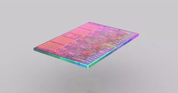

intel Core i7生产全过程图解
沙子:硅是地壳内第二丰富的元素,而脱氧后的沙子(尤其是石英)最多包含25%的硅元素,以二氧化硅(SiO2)的形式存在,这也是半导体制造产业的基础。

单个内核:内核级别。从晶圆上切割下来的单个内核,这里展示的是Core i7的核心。
封装:封装级别,20毫米/1英寸。衬底(基片)、内核、散热片堆叠在一起,就形成了我们看到的处理器的样子。衬底(绿色)相当于一个底座,并为处理器内 核提供电气与机械界面,便于与PC系统的其它部分交互。散热片(银色)就是负责内核散热的了。

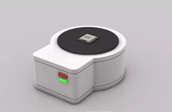

等级测试:最后一次测试,可以鉴别出每一颗处理器的关键特性,比如最高频率、功耗、发热量等,并决定处理器的等级,比如适合做成最高端的Core i7-975 Extreme,还是低端型号Core i7-920。

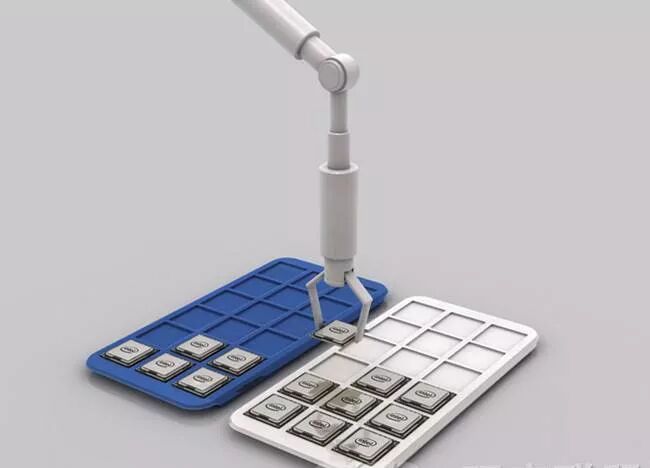

装箱:根据等级测试结果将同样级别的处理器放在一起装运。

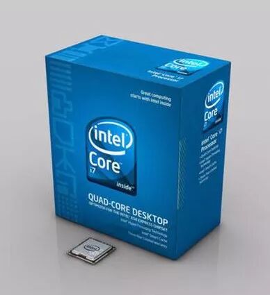

零售包装:制造、测试完毕的处理器要么批量交付给OEM厂商,要么放在包装盒里进入零售市场。
