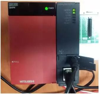

测试环境为:
上位软件:WinCC V7.0 SP3 ASIA
编程软件:GX Developer V8.86Q
CPU模块:Q04UDEHCPU
以太网模块:QJ71E71-100
通讯电缆:直连网线

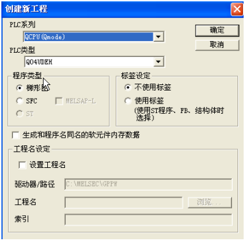

(1)新建项目,选择相应的 PLC 型号:
三菱Q系列PLC和WinCC以太网通讯的组态步骤的图3

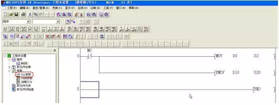

(2)选择“PLC 参数”:
三菱Q系列PLC和WinCC以太网通讯的组态步骤的图4

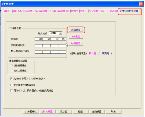

(3)在“内置以太网板设置”下设置 IP 地址、通讯格式及是否允许写入:
三菱Q系列PLC和WinCC以太网通讯的组态步骤的图5

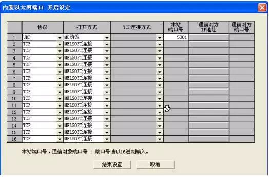

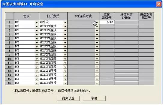

(4)点击“开启设定”设定协议,此处选择 UDP,并设定 PLC 通讯端口(此处是 16进制)
三菱Q系列PLC和WinCC以太网通讯的组态步骤的图6

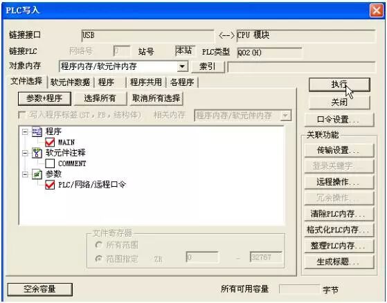

(5)下载 PLC 程序及参数:
三菱Q系列PLC和WinCC以太网通讯的组态步骤的图7

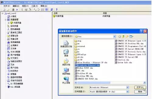

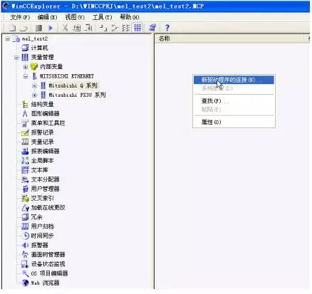

(1)在 WinCC 项目中加载驱动“Mitsubishi Ethernet”:
三菱Q系列PLC和WinCC以太网通讯的组态步骤的图8
(2)在 Mitsubishi Q 系列下创建新的连接:
三菱Q系列PLC和WinCC以太网通讯的组态步骤的图9

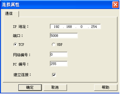

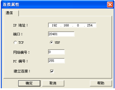

(3)设置连接参数:
注意,端口号为 PLC 的通讯端口(十进制),网络编号和 PC 编号默认即可。
三菱Q系列PLC和WinCC以太网通讯的组态步骤的图10

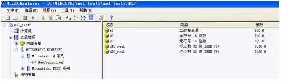

(4)在连接下创建变量:
三菱Q系列PLC和WinCC以太网通讯的组态步骤的图11

(1)WinCC 连接参数,选择“TCP”:
三菱Q系列PLC和WinCC以太网通讯的组态步骤的图14

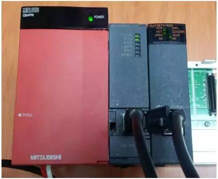

WinCC连接扩展以太网模块通讯
1、通过 UDP 协议通讯

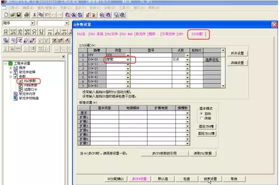

PLC 组态步骤
三菱Q系列PLC和WinCC以太网通讯的组态步骤的图15
(2)配置扩展的以太网模块:
三菱Q系列PLC和WinCC以太网通讯的组态步骤的图16

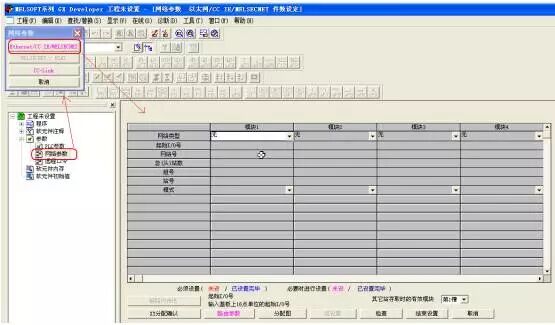

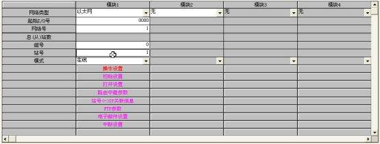

(3)设置网络参数,点击“网络参数”,然后点击弹出窗口中的“Ethernet/CC IE/MELSECNET”:
三菱Q系列PLC和WinCC以太网通讯的组态步骤的图17
(4)根据实际情况设置以下参数:
三菱Q系列PLC和WinCC以太网通讯的组态步骤的图18

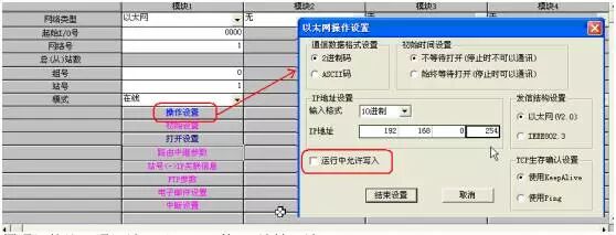

(5)设置 IP 地址、数据格式以及是否运行写入:
三菱Q系列PLC和WinCC以太网通讯的组态步骤的图19

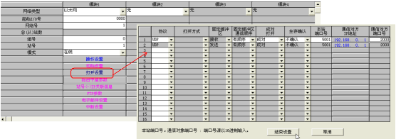

(6)设置通讯协议、通讯端口及 WinCC 的 IP 地址、端口:
三菱Q系列PLC和WinCC以太网通讯的组态步骤的图20

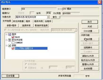

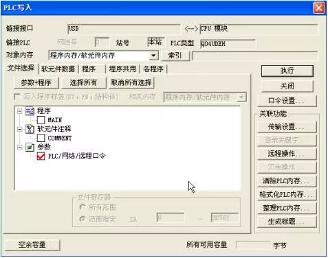

(7)下载 PLC 参数:
三菱Q系列PLC和WinCC以太网通讯的组态步骤的图21

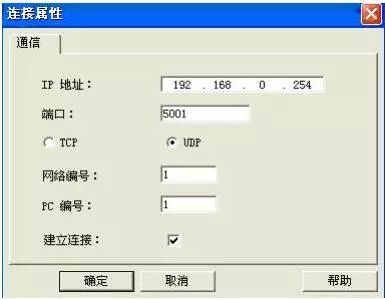

(1)WinCC 创建连接:
三菱Q系列PLC和WinCC以太网通讯的组态步骤的图22
注意:网络编号和 PC 编号可以对应 PLC 中的网络号和站号,也可以使用默认值(网络编号为 0,PC 编号为 255)。此处端口号设定需要注意(扩展的以太网模块使用 UDP 协议时):当 WinCC 连接 Q 系列 PLC 扩展的以太网模块使用 UDP 协议时,此处端口号需要设为 5000 或 5001(不论 PLC 端口设为多少)。

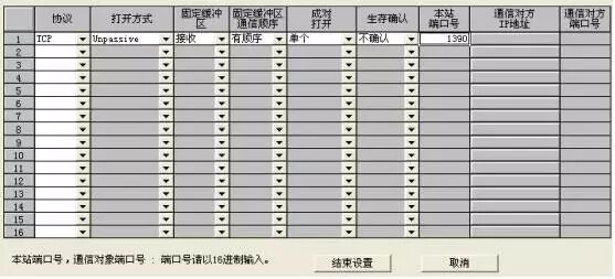

(1) PLC 通讯协议设置:
三菱Q系列PLC和WinCC以太网通讯的组态步骤的图23

(1)WinCC 连接参数:
三菱Q系列PLC和WinCC以太网通讯的组态步骤的图24
注意:网络编号和 PC 编号可以对应 PLC 中的网络号和站号,也可以使用默认值(网络编号为 0,PC 编号为 255)。此处端口号为 PLC 的端口号(十进制),但需要注意(扩展的以太网模块使用TCP 协议时):当 WinCC 连接 Q 系列 PLC 扩展的以太网模块使用 TCP 协议时,PLC 端口号不能设为 1388(十六进制)和 1389(十六进制),否则通讯不上。
