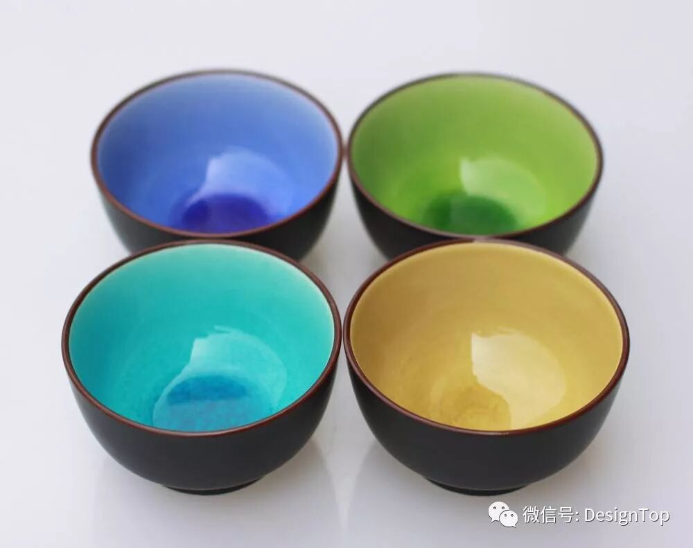

1. 氧化铝——高性价比(陶器)
工业产品设计的常用材料及特性——陶瓷篇的图1
陶是一种多孔而不透明的陶瓷品种。与玻化半透明瓷器不同,它需要上釉来防水以盛放液体。尽管它不是特别坚硬,密度不如瓷和瓷土,而且更容易碎裂,按时陶土所具有的优点就是,它在低温炙烧中不易变形,在生产加工中稳定性高。
材料特性:一般烧结温度低于1200摄氏度;烘烧过程中比瓷器变形小;加工工艺多种多样;成本低;比瓷器易碎。
典型用途:材料适用范围广,从大型卫具到杯碟产品。

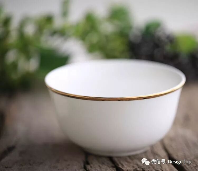

2. 骨瓷
工业产品设计的常用材料及特性——陶瓷篇的图2
瓷确实是因为它的成分中含有骨灰。它是由50%的骨灰、25%的石英、长石(瓷石)和云母的混合物。骨瓷与瓷在白色上有些轻微的不同。虽然它们都是半透明状的,但是骨瓷更为细腻、柔滑。瓷和骨瓷已经成为高品质、昂贵的同义词。
材料特性:素烧温度在1200摄氏度左右;高强度;半透明质;最纯净时为白色;防水;比一般瓷器需要更高的烘烧温度;可低温釉烧。
典型用途:这种高品质的英国瓷器通常用于生产各种桌上用品。高岭土可被用作生产各种不同的瓷器,以及研磨料、耐火材料、电子绝缘器、绘画颜料、塑料模具中用于减少水分吸收的填料等。

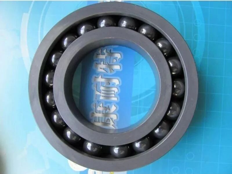

5. 氮化硅——超强耐压
工业产品设计的常用材料及特性——陶瓷篇的图4
氮化硅是世界上最硬的三种材料之一。它的硬度仅次于金刚石和六方氮化硅晶体。氮化硅于60年代被一群工程师在寻找能经受喷气发动机内部恶劣运行环境的材料时发现。
陶瓷非常坚硬,具有极佳的耐磨损耗性能和压缩性能,而氮化硅则是陶瓷中最具这种特性的材料之一,它呈深灰色或黑色,具有镜面般光洁的表面。50年代的科幻小说作家曾经幻想过由氮化硅制成可以飞的杯子。
氮化硅具有极强的抗压能力,测量出来它能承受的标准压力是每平方英寸能忍受400万磅的压力,可以粗略的换算是相当于80头大象站在一个方糖块上,或是用一根直径为1英寸的绳子去拉50辆汽车。而且氮化硅的表面极为光滑。氮化硅的这些特性使其成为制作轴承最常规的材料。
材料特性:摩擦力比钢低80%;比钢坚硬3倍;比钢轻60%;运转时温度比钢低。
典型用途: 常用于航天飞机的主引擎、军用导弹、陀螺仪。氮化硅的超硬度使其成为诸如海洋的鱼卷轴、自行车赛车、滑冰鞋、溜冰板等产品中轴承的主要材料。

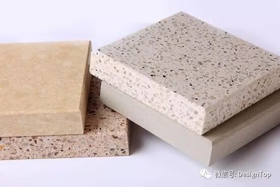

6. 石英面材料
工业产品设计的常用材料及特性——陶瓷篇的图5
石英是一种万能的材料,它在光学上的应用有压电体和手表,石英还具有极佳的物理性能和装饰性。最为世界上资源最丰富的矿物之 一,良好的硬度和美观性使其成为制作工作台面的材料,这是它的 主要用途之一。
材料特性:硬度极高;色彩一致性好;无孔;耐久性能极佳;耐热;耐污
典型用途:大量应用于商用及家用产品的外观材料。在商业应用领域中,包括墙壁夹层、工作台表面、前台桌、酒吧料理台、实验台、厨房料理台及冲淋围屏。

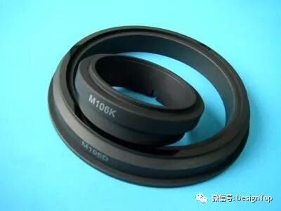

7. 石墨
工业产品设计的常用材料及特性——陶瓷篇的图6
石墨这种矿物从严格意义上来说不能算是陶瓷,但由于它所具有的物理属性,使它经常被放入至陶瓷家族中。石墨的用途非常广泛。从较低层次的应用来看,石墨常被用于诸如钱币之类的日常应用。从另一面来看,石墨经常用于一些高级体育用品。在这些应用当中,因石墨有着良好的强度和湿度的比例,使其具有良好的能量吸收特性,从而使得石墨在高级体育用具(如网球拍及高尔夫球棍)中占据了有竞争力的市场地位。
石墨呈铁灰色,具有金属光泽。石墨质软并且具有滑腻感。石墨通常分为三种:晶状结构的片状石墨、柔软的非结晶结构石墨、最具商用价值的合成石墨。石墨的成层结构使得石墨具有光滑、与众不同的感觉,并使其成为高温环境下极佳的润滑剂。
材料特性:可吸收能量;良好的强度与重量比;摩擦系数小;无毒;优良的机械加工性能;良好的抗化学腐蚀能力;导电性好;高温下稳定,强度高;优良的耐热冲击能力
典型用途: 各种形态的石墨在工业领域被大量投入应用。非结晶石墨混入黏土可做成石墨铅笔。石墨的多种多种符合形式材料可用来加强塑性,使制品更为轻捷、促进吸收能量、增强强度和硬度。常见应用如高尔夫球棍、网球拍、曲棍球杆。石墨抗高温的能力使其常被用于折射望远镜、航天飞机及交通工具。
