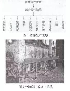

1.分散底注式浇注
2为分散底注式浇注系统图。 优点:有利于金属液平稳地充满铸型;减少金属液氧化,对型、芯冲击力小;防止造成冲砂,减小紊流,减少气体裹人;有利于型腔气体的排出:有利于除渣:避免各部温差过大,有利于减少铸件收缩应力,对长、薄铸件有利于减小变形量,有利于防止裂纹缺陷发生。
缺点:如果充型时间过长,金属液在型腔上升中长时间与空气接触,表面易生成氧化皮(需快速浇注予以克服);铸件下部温度高,不利于补缩(对灰铸铁件影响不大)。

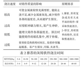

3.合理浇铸时间的确定
生产中常用浇注时间表示浇注速度。对铸件而言,浇注时间长,意味着浇注速度慢:反之,意味着浇注速度快。适宜的浇注时间应根据铸件质量、壁厚、结构、技术要求等综合考虑而定。表 1为铸铁件浇注速度的一般原则。
浇注时间与铸件结构、材质、铸型条件、浇注温度等因素有关,每一个铸件都有一个合理的浇注时间与其对应。浇注时间无完善的计算公式,一般依据各种经验公式与图表及铸件质量来确定。浇注时间确定后,再按选择的截面比计算浇注系统各单元的截面积。
(1)资料推荐的灰铸铁件浇注时间如表2
1铸铁件浇注速度的一般原则

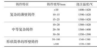

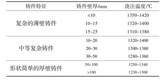

4.高温浇注
优点:流动性好,可避免因底注而容易形成的铸件残缺类缺陷,可得到轮廓清晰的铸件;可避免裂纹、冷隔类缺陷:可避免气孔、针孔类缺陷(浇注温度根据铸件壁厚及结构形状适当提高,不是越高越好)。
缺点:容易产生粘砂缺陷;容易产生冲砂缺陷;一特别厚大件易造成组织粗大;厚大球铁件有缩孔、缩松倾向:增大石墨漂浮倾向。
资料刊载的灰铸铁件的浇注温度如表5所示。 依据生产实践,建议灰铸铁件浇注温度如表 6所示。
对于中、大型铸铁件的生产,其实际浇注时间的长短、浇注速度的快慢,对铸件的质量有直接的影响。
5灰铸铁件的浇注温度
浇注工艺看似简单讲究很多,记好这些关键数据可以解决80%的浇注缺陷的图8
6建议灰铸铁件的浇注温度
浇注工艺看似简单讲究很多,记好这些关键数据可以解决80%的浇注缺陷的图9

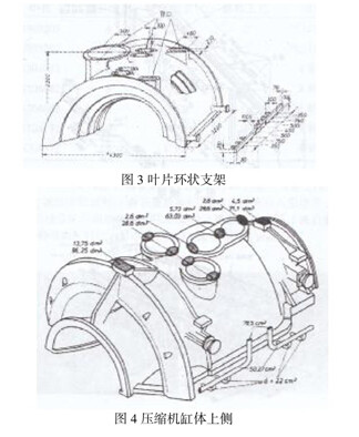

5.不同大型铸铁件浇注工艺举例
(1)叶片环状支架
铸件质量25800 kg;浇冒口质量4200 kg;浇注质量30000 kg;最小壁厚80mm;牌号GGG-40:浇注温度138℃: 浇注时间 50s;采用白硬砂手工造型; 内浇口位置为底部侧面(如图 3所示)。
(2)压缩机缸体上侧,
铸件质量24000 kg;浇冒口质量8000 kg;浇注质量32000 kg;最小壁厚60mm;牌号GCG-40 浇注温度 138℃: 浇注时间 60s;采用白硬砂手工造型; 内浇口位置为两侧底部(如图 4所示)。

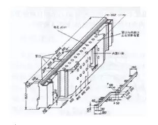

(3)横梁
铸件质量41 000 kg;浇冒口质量9 000 kg;浇注质量50000 kg;最小壁厚50mm 牌号 GGG -60 浇注温度 1390C 浇注时间 50s;采用白硬砂手T造型: 内浇口位置为底部侧面(如图 5所示)。
