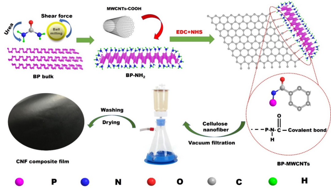

为解决上述问题,中科院广州化学研究所屈贞财博士和吴昆研究员在前期使用不同方法功能化磷烯(BP)的基础上(物理包埋作用:Chemical Engineering Journal 2019(382): 122991)、(孤对电子钝化技术:Chemical Engineering Journal, 2020(397): 125416,Composites Part B: Engineering, 2020(202): 108440),报道了一种利用共价键连接磷烯(BP)和多壁碳纳米管(MWCNTs)制备出同时具有高导热和阻燃性的纳米填料(BP-MWCNTs),并将其加入到纳米纤维素(CNF)中,制备了超高导热/阻燃的柔性膜(图1)。
中科院广州化学研究所屈贞财博士、吴昆研究员《CEJ》:基于共价键连接的高导热/阻燃柔性膜的图1
图1 BP与MWCNTs共价结合及其CNF复合膜的制备过程

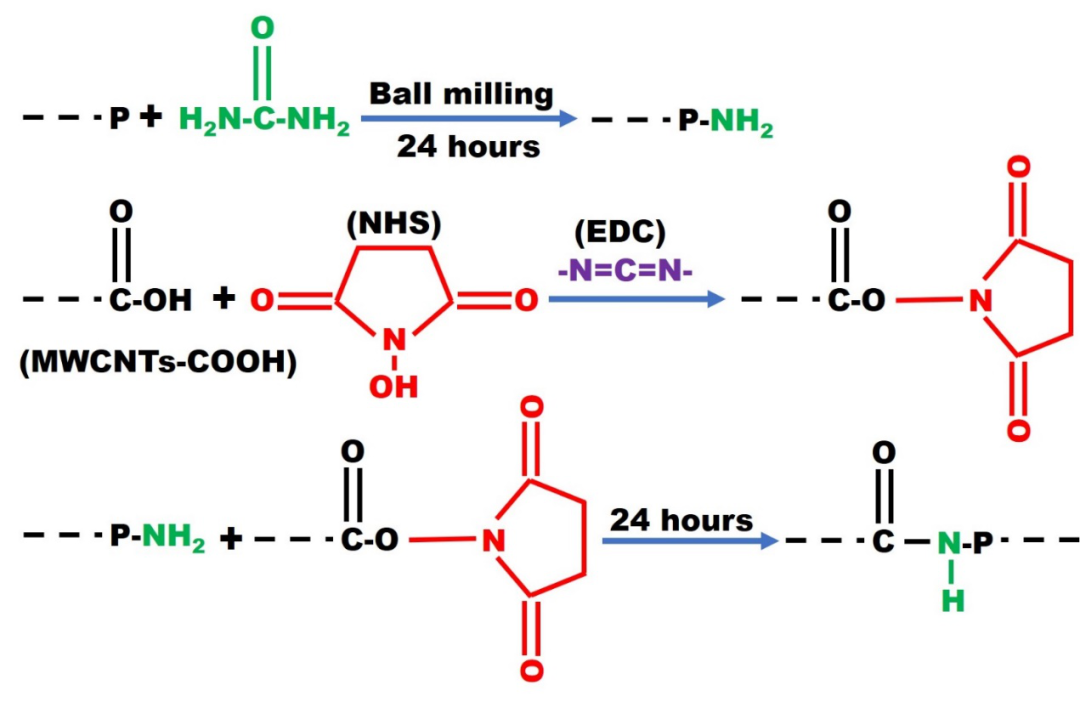

研究人员首先通过球磨BP晶体和尿素制备了氨基功能化的BP纳米片(BP-NH2),随后在1-(3-二甲氨基丙基)-3-乙基碳二亚胺(EDC)和N-羟基琥珀酰亚胺(NHS)的作用下,利用BP-NH2与羧基化的多壁碳纳米管(MWCNTs-COOH)共价反应,成功将BP纳米片和MWCNTs共价连接(图2)。
中科院广州化学研究所屈贞财博士、吴昆研究员《CEJ》:基于共价键连接的高导热/阻燃柔性膜的图2
图2 BP-NH2与MWCNTs-COOH共价反应的机理

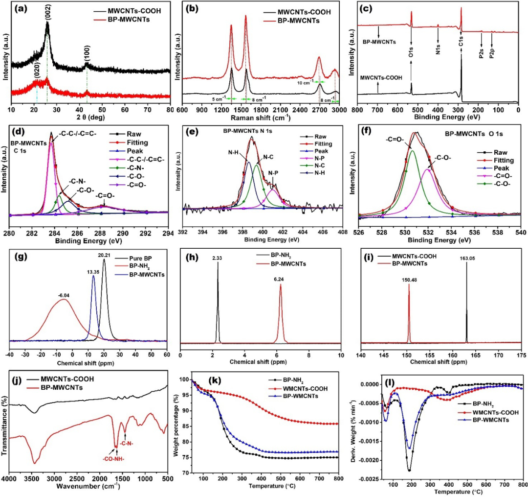

随后,研究人员结合XRD、Raman、XPS、NMR和FTIR等多种表征技术,证实BP-NH2与MWCNTs-COOH的确发生了共价反应,形成了酰胺键(图3)。
中科院广州化学研究所屈贞财博士、吴昆研究员《CEJ》:基于共价键连接的高导热/阻燃柔性膜的图3
图3 MWCNTs-COOH和BP-MWCNTs的表征:(a)XRD图;(b)拉曼光谱;(c)XPS光谱;(d)BP-MWCNT的C 1s信号;(e)BP-MWCNT的N 1s信号;(f)BP-MWCNT的O 1s信号;(g)BP、BP-NH2和BP-WMCTNS的31P NMR;(h)BP-NH2和BP-WMCTNS的1H NMR;(i)MWCNTs-COOH和BP-WMCTNS的13C NMR;(j)傅立叶变换红外光谱;(k)TGA曲线;(l)DTG曲线

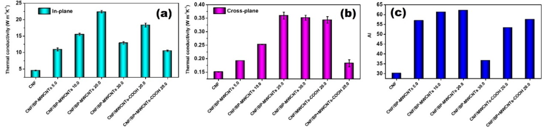

导热性能测试,如图4所示。在BP-MWCNTs添加量仅为20.0 wt%,CNF复合材料具有高达22.38 ± 0.39 W∙m-1∙K-1的面内导热系数,相比于纯的CNF,提升了3.92倍,其各向异性指数高达62.17。有效介质理论(EMT)计算表明,由于BP纳米片和MWCNTs的共价连接作用,其界面热阻降至纯MWCNTs纳米片的1/39。
中科院广州化学研究所屈贞财博士、吴昆研究员《CEJ》:基于共价键连接的高导热/阻燃柔性膜的图4
图4 (a)面内导热系数;(b)垂直导热系数;(c)复合膜的各向异性指数

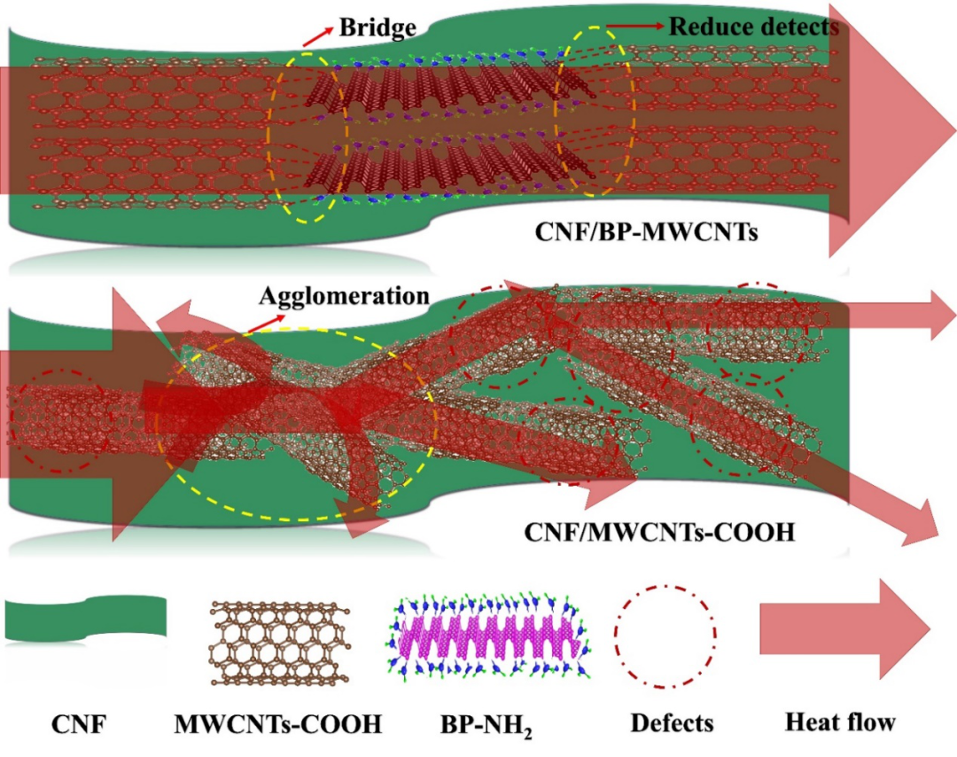

导热机理分析,如图5所示。对于CNF/BP-MWCNTs,由于BP-NH2与MWCNTs-COOH之间的共价桥连作用,一方面,提高了MWCNTs-COOH的排列有序性,其界面热阻被显著降低;另一方面,共价键连接有效弥补了MWCNTs-COOH的边缘缺陷,减少了传热过程中声子的散射和损失。当热流通过时,几乎可以实现无损失的热量传递。而对于CNF/MWCNTs-COOH,由于MWCNTs-COOH的大长径比,直接添加会引起团聚和无序交织。当热流通过时,热量将被随机传递,从而引起损失。
中科院广州化学研究所屈贞财博士、吴昆研究员《CEJ》:基于共价键连接的高导热/阻燃柔性膜的图5
图 5导热机理模型

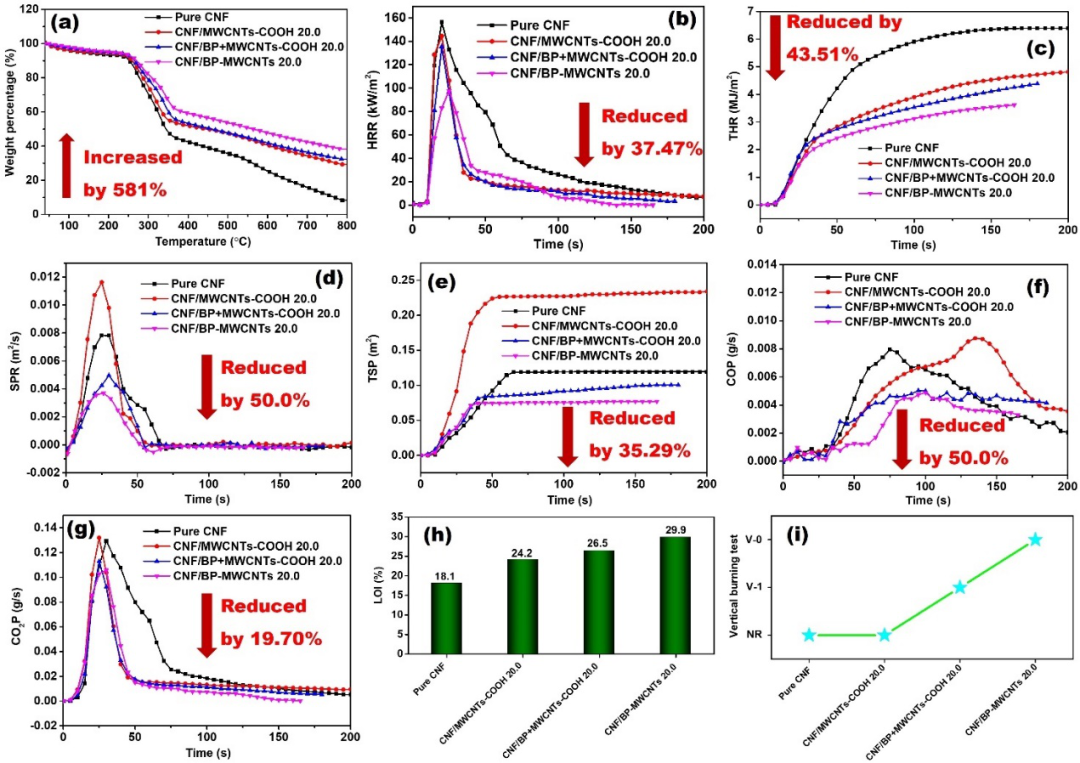

阻燃性能测试,如图6所示。CNF/BP-MWCNTs 20.0复合膜可以顺利通过UL-94 V-0级测试,极限氧指数(LOI)值从18.1%增加到29.9%,残炭含量从5.60%提升到了32.33%,提升了477%。此外,该复合膜的峰值放热率、总放热量、烟雾释放率、总烟雾量、CO释放速率和CO2释放速率分别降低了37.47%、43.51%、50.00%、35.29%、50.00%和19.70%,展现出优异的阻燃和抑烟性能。
中科院广州化学研究所屈贞财博士、吴昆研究员《CEJ》:基于共价键连接的高导热/阻燃柔性膜的图6
图 6 (a)TGA曲线;(b)HRR曲线;(c)THR曲线;(d)SPR曲线;(e)TSP曲线;(f)COP曲线;(g)CO2P曲线;(h)LOI值;(i)UL-94垂直燃烧
