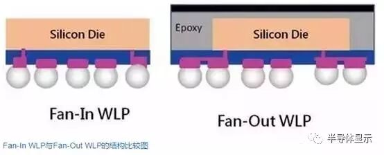

从技术特点上看,晶圆级封装主要分为Fan-in和Fan-out两种。传统的WLP封装多采用Fan-in型态,应用于低接脚(Pin)数的IC。但伴随IC讯号输出接脚数目增加,对锡球间距(Ball Pitch)的要求趋于严格,加上印刷电路板(PCB)构装对于IC封装后尺寸以及讯号输出接脚位置的调整需求,因此变化衍生出扩散型(Fan-out)与Fan-in加Fan-out等各式新型WLP封装型态,其制程甚至跳脱传统WLP封装概念。
根据Amkor中国区总裁周晓阳介绍:采用Fan-in封装的芯片尺寸和产品尺寸在二维平面上是一样大的,芯片有足够的面积把所有的I/O接口都放进去。而当芯片的尺寸不足以放下所有I/O接口的时候,就需要Fan-out,当然一般的Fan-out 在面积扩展的同时也加了有源和/或无源器件以形成SIP。
智芯文库 | 晶圆级封装技术的图2

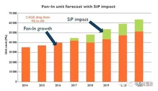

尽管扇入型封装技术的增长步伐到目前为止还很稳定,但是全球半导体市场的转变,以及未来应用不确定性因素的增长,将不可避免的影响扇入型封装技术的未来前景。随着智能手机出货量增长从2013年的35%下降至2016年的8%,预计到2020年这一数字将进一步下降至6%,智能手机市场引领的扇入型封装技术应用正日趋饱和。尽管预期的高增长并不乐观,但是智能手机仍是半导体产业发展的主要驱动力,预计2020年智能手机的出货量将达20亿部。
目前主要的扇入型封装器件为WiFi/BT(无线局域网、蓝牙)集成组件、收发器、PMIC(电源管理集成电路)和DC/DC转换器(约占总量的50%),以及包括MEMS和图像传感器在内的各种数字、模拟、混合信号器件。扇入型封装技术未来可能面临的最大挑战,或将是系统级封装的器件功能集成。下图为系统级封装增长对扇入型封装出货量的影响,其整体复合年增长率从9%下降到了6%。本报告详细分析了系统级封装的增长及其对扇入型封装的影响。
智芯文库 | 晶圆级封装技术的图3
受系统级封装影响的扇入型封装出货量预测

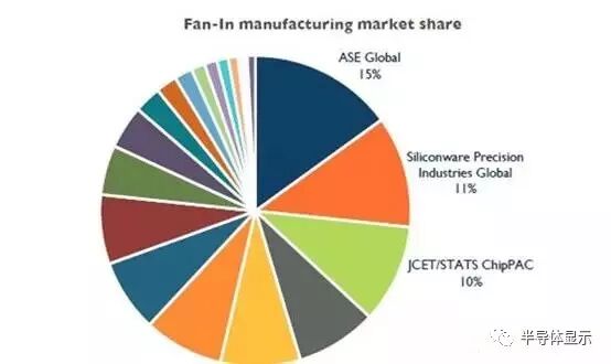

而扇入型的市场,从2015年的统计显示,看出外包半导体封测占据了主要的市场份额,其中包括一家IDM厂商(TI,德州仪器)和一家代工厂(TSMC,台积电)。STATS ChipPAC(新科金朋)被JCET(长电科技)收购后展现出强劲的跨跃发展。而在设计端,Qualcomm(高通)和Broadcom(博通)推动了整个扇入型封装50%的市场。
智芯文库 | 晶圆级封装技术的图4
扇入型封装制造市场份额

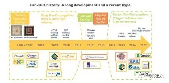

扇出型封装采取拉线出来的方式,成本相对便宜;fan out WLP可以让多种不同裸晶,做成像WLP制程一般埋进去,等于减一层封装,假设放置多颗裸晶,等于省了多层封装,有助于降低客户成本。此时唯一会影响IC成本的因素则为裸晶大小。
2013年起,全球各主要封测厂积极扩充FOWLP产能,主要是为了满足中低价智慧型手机市场,对于成本的严苛要求。FOWLP由于不须使用载板材料,因此可节省近30%封装成本,且封装厚度也更加轻薄,有助于提升晶片商产品竞争力
麦姆斯咨询的报告显示,2016年是扇出型封装市场的转折点,苹果和台积电的加入改变了该技术的应用状况,可能将使市场开始逐渐接受扇出型封装技术。扇出型封装市场将分化发展成两种类型:
- 扇出型封装“核心”市场,包括基带、电源管理及射频收发器等单芯片应用。该市场是扇出型晶圆级封装解决方案的主要应用领域,并将保持稳定的增长趋势。
- 扇出型封装“高密度”市场,始于苹果公司APE,包括处理器、存储器等输入输出数据量更大的应用。该市场具有较大的不确定性,需要新的集成解决方案和高性能扇出型封装解决方案。但是,该市场具有很大的市场潜力。
由于扇出型封装技术具有潜力巨大的“高密度”市场和增长稳定的“核心”市场,该领域的供应链预计将在扇出型封装能力方面投入巨资。一些厂商已经能够提供扇出型晶圆级封装,但还有许多厂商仍处于扇出型封装平台的开发阶段,以期能够进入扇出型封装市场,扩大它们的产品组合。
除了台积电之外,STATS ChipPAC(新加坡星科金朋)将利用JCET(江苏长电科技)的支持进一步投入扇出型封装技术的开发(2015年初,江苏长电科技以7.8亿美元收购了新加坡星科金朋);ASE(日月光集团)则和Deca Technologies建立了深入的合作关系(2016年5月,Deca Technologies获日月光集团6000万美元投资,日月光集团则获得Deca Technologies的M系列扇出型晶圆级封装技术及工艺授权);Amkor(安靠科技)、 SPIL(矽品科技)及Powertech(力成科技)正瞄准未来的量产而处于扇出型封装技术的开发阶段。三星看上去似乎有些落后,它正在抉择如何参与竞争。
智芯文库 | 晶圆级封装技术的图5
扇出型技术的发展历史

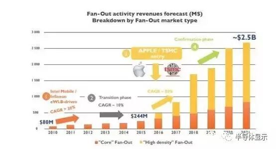

而在市场容量方面,扇出型封装保持56%的复合年增长率,未来将会给封测厂商带来广阔的前景。
智芯文库 | 晶圆级封装技术的图6
扇出型封装的市场营收预测(按市场类型划分)
