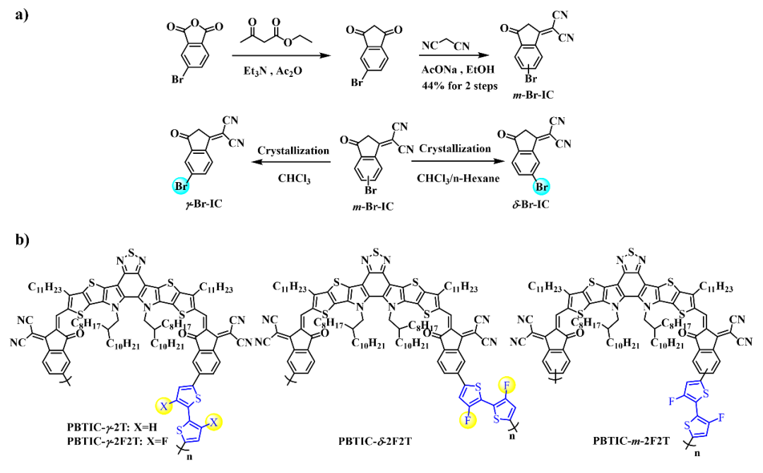

图1 a) m-Br-IC,γ-Br-IC 和δ-Br-IC的合成路线;b) PBTIC-γ-2F2T, PBTIC-δ-2F2T, PBTIC-m-2F2T 和 PBTIC-γ-2T的结构
目前,多数基于聚合小分子的聚合物受体材料多以溴位置不确定的聚合单体聚合而来,这一方面使得聚合物链的有序性遭到破坏,另一方也会带来聚合物材料的重现性的问题。基于此,南方科技大学何凤教授课题组利用重结晶的方式,将两个不同位置的溴代端基进行分离,并合成了γδ两个位置的聚合单体γ-Br-BTIC和δ-Br-BTIC。研究发现,聚合物单体中溴元素的位置不同,聚合所得的材料在器件中表现出明显的差异。其中,γ位置的聚合物PBTIC-γ-2F2T可以给出最优的结果,相应的器件效率为14.34%。而δ位置的聚合物PBTIC-δ-2F2T表现出极强的聚集性,难溶于一些常见的溶剂,如二氯甲烷,,氯苯,邻二氯苯等,在器件中的几乎无法得到光伏相应。此外,该小组还合成了基于混合单体的聚合物材料,PBTIC-m-2F2T,尽管该材料聚合良好的溶解性,但是相应的器件效率仅为3.26%。

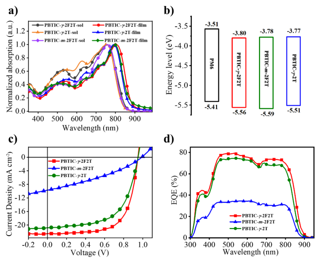

图2 a) PBTIC-γ-2F2T, PBTIC-m-2F2T, PBTIC-γ-2T在氯仿溶液和薄膜中的吸收光谱;b) PM6, BTIC-γ-2F2T, PBTIC-m-2F2T 和 PBTIC-γ-2T的能级分布;c) PBTIC-γ-2F2T, PBTIC-m-2F2T 和PBTIC-γ-2T的J-V曲线;d) PBTIC-γ-2F2T, PBTIC-m-2F2T, PBTIC-γ-2T的EQE谱图。
随后该小组进一步合成了没有氟取代的γ位置的聚合物材料,PBTIC-γ-2T。该材料表现出的效率为11.92%,略低于氟取代的材料PBTIC-γ-2F2T,这表明不同的链接片段对材料的性能同样具有一定的影响。不过值得注意的是,PBTIC-γ-2T的性能依然远高于PBTIC-δ-2F2T和PBTIC-m-2F2T,这表明γ位置的聚合有望进一步提供更高效率聚合物受体。
