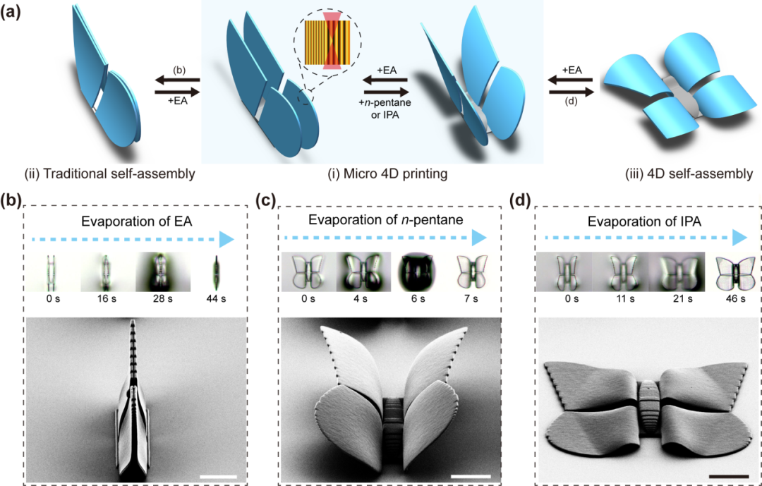

图1 a) 微观4D打印同时实现传统自组装和4D自组装。b–d) 基于4D打印微结构制备的闭合、半开、全开的蝴蝶翅膀模型。标尺:20 µm。

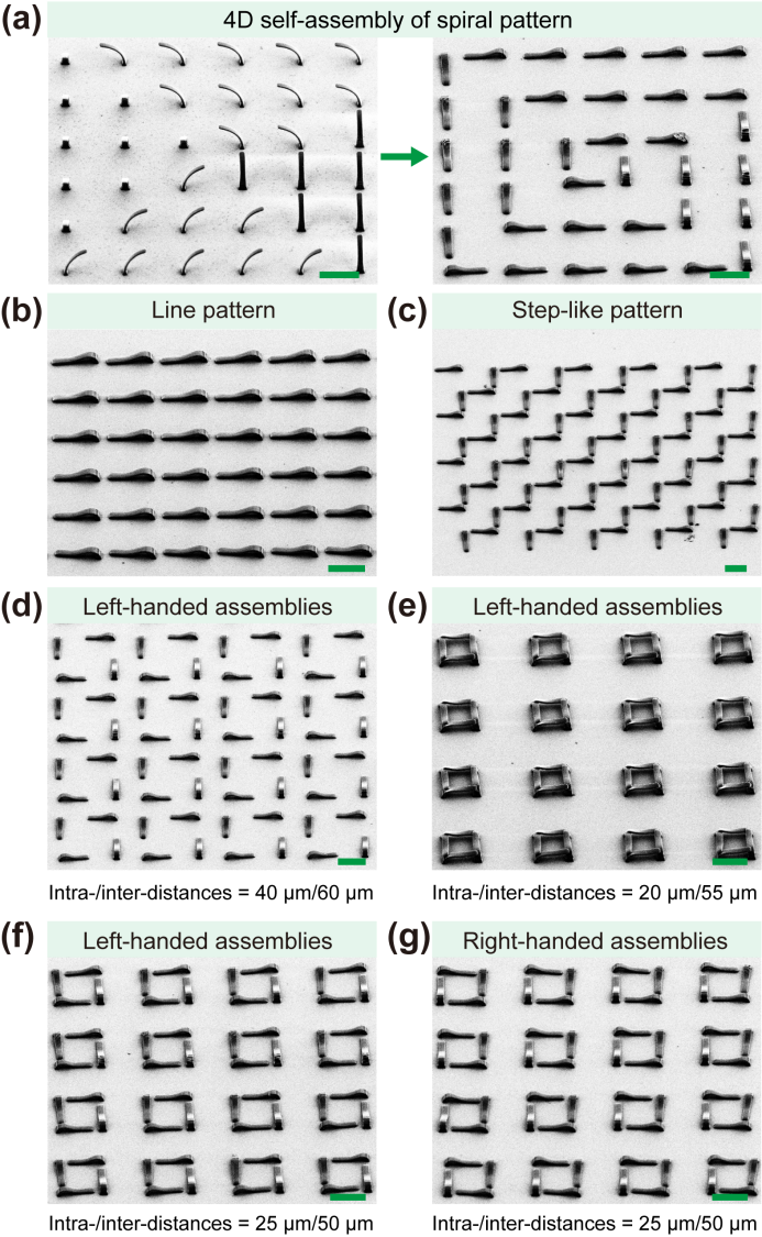

图2 不同的4D自组装图案。标尺:20 µm。

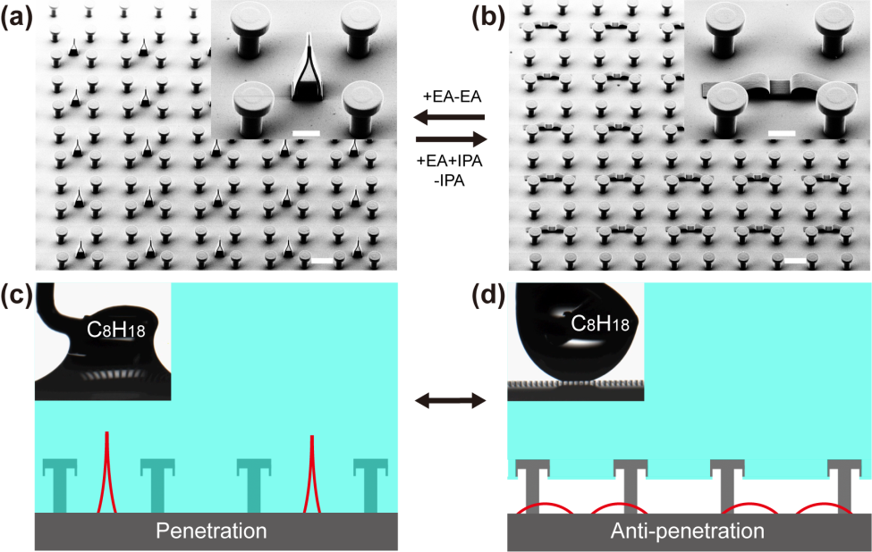

图3 基于4D打印微结构自组装的可逆润湿控制。标尺:50 µm(大图), 10 µm(小图)。

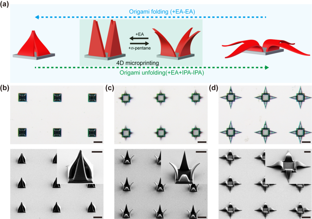

图4 基于4D打印微结构自组装的微观折纸和封装。标尺:50 µm(大图), 10 µm(小图)。
