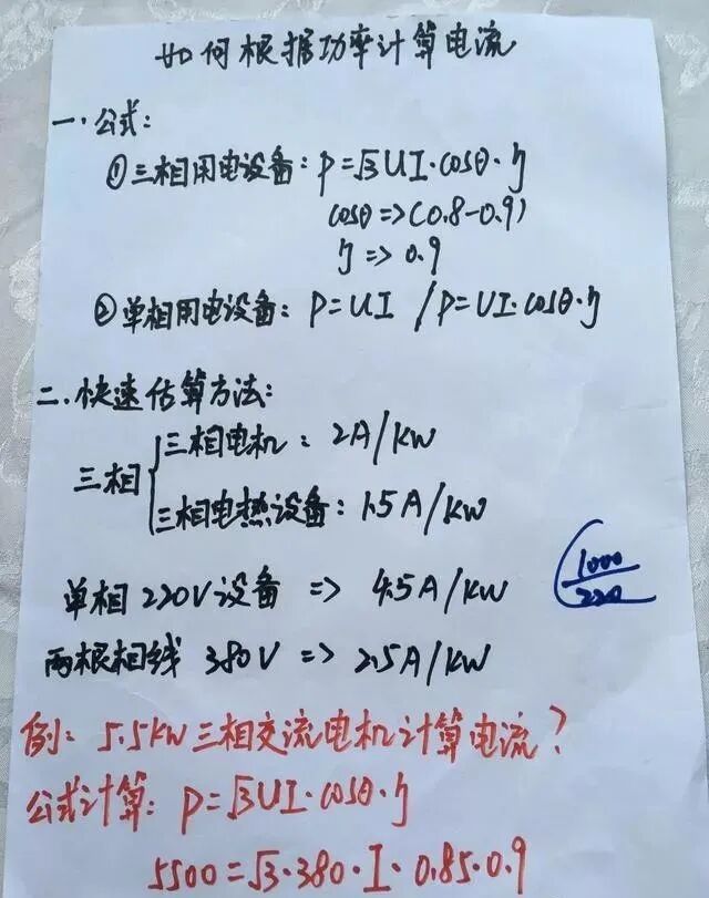

估算图片解释:
一,根据功率计算相应的电流值一般有2种方法:
1,公式的计算:可以分为三相用电设备和单相用电设备。
1-1,三相用电设备统一公式:
功率P=1.732×U×I×COSφ×效率。
解释:U=380,COSφ功率因数一般取0.6-0.8,效率一般取0.9。
1-2单相用电设备公式:
P=UI应用于电阻性或者电热性负载。
P=UI×COSφ×效率,应用于电机类负载。
U=220,COSφ可以取0.6-0.8,效率同样取0.9。
二,快速估算方法如上图所示:
注意事项:
1,三相电动机和三相电热设备不同。
2,单相用电设备为4.5/KW
3,两根相线380,估算为2.5A/KW,例如电焊机的接线。

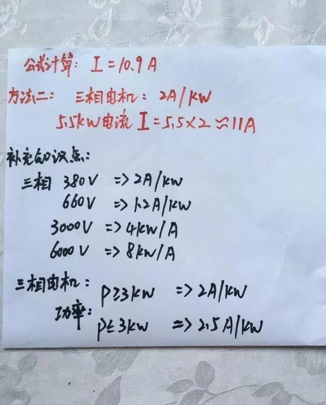

三,上述实例解释:
5.5KW三相交流电动机怎么计算工作电流?
1,公式计算:COSφ取0.85.效率取0.9计算电流I=10.9A
2,经验估算:2A/KW,可以计算出5.5KW电机的电流大致为11A
对比二者非常接近,个人觉得估算方法用着最快最实际,这也是老电工快速估算,看一眼用电器或者设备的功率就知道工作电流的秘诀所在了!
重点提醒:图示中补充的知识点虽然不常用但是也是很重要的,例如:
三相660V的用电设备,电流快速估算为1.2A/KW。
三相3000V的用电设备,电流快速估算方法为4KW/A。
对于三相电动机如果想要更加精确的估算电流值,那么:
1,3KW以下电动机可以按照2.5A/KW来进行快速估算!
2,3KW以上的电动机可以按照2A/KW来进行快速估算!
