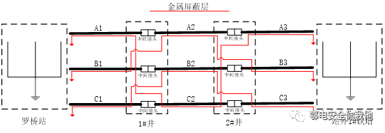

高压电缆接地环流异常原因分析及典型案例的图1
图1交叉互联等效电缆
其中,Ia、Ib、Ic分别为A、B、C 三相高压电缆金属护套上流过的电流值;Ie为经过大地回路的电流值;Rd为大地回路的等效电阻,Rd1和Rd2为电缆护套两端接地电阻;通常情况下,三相电缆的运行电流数值上可默认为一致,通过三相电流间的相位差,还抵消在完整交叉互联段内电缆金属护层上的感应电压,从而达到降低接地环流的目的。

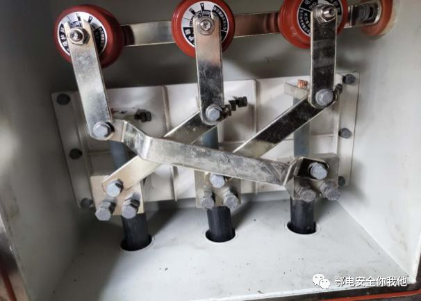

高压电缆接地环流异常原因分析及典型案例的图2
图2  交叉互联错误接线示意图
换相失败将导致失去某一个方向电流相量,此时护套接地电流显著增大,最终可能引发运行故障。不同换位失败的情况,三相电流的幅值、相位均存在较大差异。换位失败表现为两相接地电流较接近,而另一相电流相对较小,一般为最小接地电流相2倍左右。

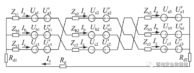

2、箱内进水
交叉互联箱进水时,箱内水体形成的接地电阻较小,箱内外水体相连相当于电流直接接地。如下图所示,a或b或c处直接接地。
高压电缆接地环流异常原因分析及典型案例的图3
图3  箱内进水交叉互联示意图
常年降雨可能导致电缆沟交叉互联箱内长期积水,特别是两箱均进水时,容易接地电流高达数百安培,护套电流出现突增,电缆内部热量急剧上升。一箱进水,故障回路三相电流有略微差别,相对非故障时段增加约2.5 倍。

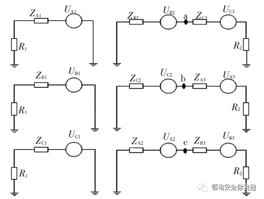

某110千伏线路为架空—电缆混联线路,其中电缆型号为YJLW03—64/110—1×800mm2,该线路于2014年9月投运,长度约1220米。2016年12月27日,对该电缆接地系统进行改造,采用交叉互联方式接地。完整的交叉互联段为站内、#1箱、#2号箱和站外铁塔,#1和2#为交叉互联箱,其余均为直接接地。其接地环流检测结果如下表:
高压电缆接地环流异常原因分析及典型案例的图4
表1 某110千伏电缆线接地环流测试结果
按照Q/GDW11316《电力电缆线路试验规程》中5.2.3规定接地环流与负荷电流比值小于20%;单相接地环流最大值与最小值的比值小于3。当负荷电流为57.8A时,站内直接接地箱、1#和2#交叉互联箱的A、B、C三相的外护层电流分均严重超出规程要求,且单相接地环流的最大值与最小值比值(37.6/9.7=3.88)也大于3。

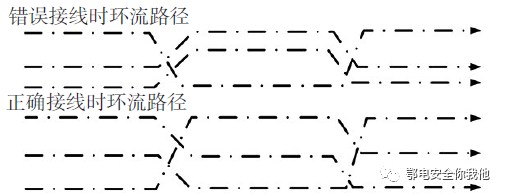

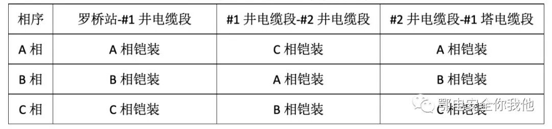

根据上表中所测接地环流数据分析可知:1#井内A相接地环流38.2A,对应2#井C相接地环流37.6A;1#井内B相接地环流28.5A,对应2#井A相接地环流32.7A;1#井内C相接地环流10.2A,对应2#井B相接地环流9.7A。三相接地环流分别流经途径为A相接地环流未流过B相铠装、B相接地环流未流过C相铠装、C相接地环流未流过A相铠装,如下图及表所示。
高压电缆接地环流异常原因分析及典型案例的图5
表2 接地环流交叉段内实际路径表
高压电缆接地环流异常原因分析及典型案例的图6
图4接地环流交叉段内实际路径图

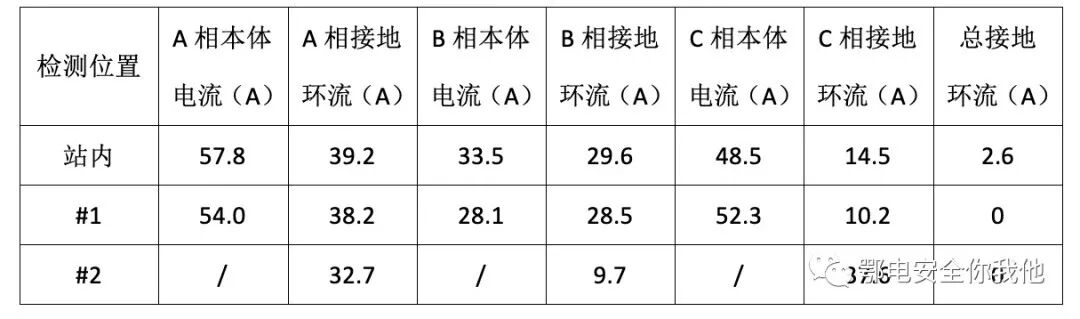

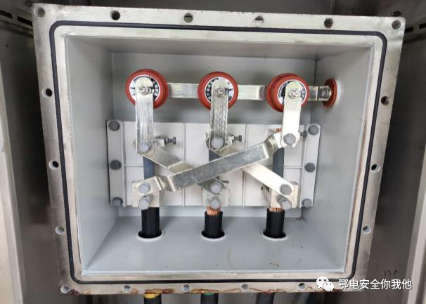

经现场巡查发现#1电缆检修井接地箱内部交叉互联方式为“撇-撇-捺”,三相顺序为A、B、C。#2电缆检修井接地箱内部交叉互联方式为“捺-捺-撇”,三相顺序为A、B、C,电缆护层保护器和绝缘件均未发现受潮和烧蚀痕迹,分别如下图所示:
高压电缆接地环流异常原因分析及典型案例的图7
高压电缆接地环流异常原因分析及典型案例的图8
图5交叉互联箱内部实际接线图
因此,此110千伏 XX线电缆段接地环流异常的原因为交叉互联箱内铜排接线方式错误,电缆外护层未能实现实际上的交叉互联,导致局部交叉互联段接地环流超标。
调整接线方式后,该电缆接地环流符合Q/GDW11316-2014《电力电缆线路试验规程》要求。
