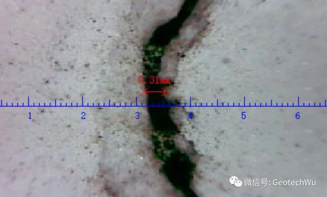

注意: 《公路桥规》规定的混凝土裂缝宽度限值, 是对在作用(或荷载)频遇组合并考虑长期效应组合影响下与构件轴线方向呈垂直的裂缝而言, 不包括施工中混凝土收缩,养护不当及钢筋锈蚀等引起的其他非受力裂缝.

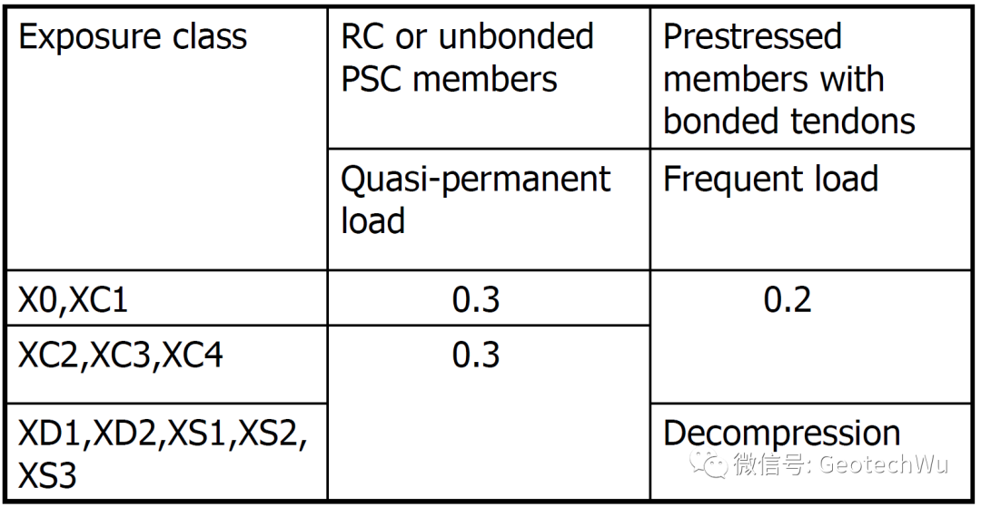

《EuroCode 2》给出的裂缝宽度控制值在0.2mm到0.3mm之间, 如下表所示. 简单了解一下即可, 不再赘述.
