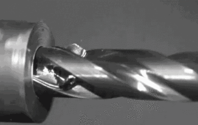

二、断屑与排屑
钻头的切削是在空间狭窄的孔中进行,切屑必须经钻头刃沟排出,因此切屑形状对钻头的切削性能影响很大。常见的切屑形状有片状屑、管状屑、针状屑、锥形螺旋屑、带状屑、扇形屑、粉状屑等。
钻削加工的关键--切屑控制
当切屑形状不适当时,将产生以下问题:
①细微切屑阻塞刃沟,影响钻孔精度,降低钻头寿命,甚至使钻头折断(如粉状屑、扇形屑等);
②长切屑缠绕钻头,妨碍作业,引起钻头折损或阻碍切削液进入孔内(如螺旋屑、带状屑等)。
如何解决切屑形状不适当的问题:
①可分别或联合采用增大进给量、断续进给、修磨横刃、装断屑器等方法改善断屑和排屑效果,消除因切屑引起的问题。
②可使用专业的断屑钻头打孔。例如:在钻头的沟槽中增加设计的断屑刃将切屑打断成为更容易清除的碎屑。碎屑顺畅地沿着沟槽排除,不会发生在沟槽内堵塞的现象。因而新型断屑钻获得了比传统钻头流畅许多的切削效果。
同时短碎的铁屑使冷却液更容易流至钻尖,进一步改善了加工过程中的散热效果和切削性能。而且因为新增的断屑刃穿了钻头的整个沟槽,经过多次修磨之后依然能够保持其形状和功能。除上述功能改善外,值得一提的是该设计强化了钻体的刚性,显著地增加了单次修磨前钻孔的数量。
