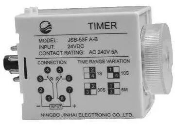

交流时间继电器怎么看图接线的图1
时间继电器侧面都有线路图,这是个24伏直流时间继电器,跟交流220伏交流时间继电器接线方法是一样的,在图中我们可以看到,2和7是时间继电器的工作电压电源,7是正极,2是负极,2和7要接24伏直流电压,然后134是是一组跳转触点,1和4是常闭触点,也就是延时以前一直是联通的,在我们定的延时时间到达的时候,1和4就从常闭变为了常开,也就断开了,这时1和三就联通了,这样就完成了跳转。
所以134延时以前,1和4是常闭,1和3是常开,延时到达以后,1和4就变为了常开,1和3就变为了常闭,这组跳转触点就跟我们平常用的双控开关是一个原理,很好理解吧,然后856是另一组跳转触点跟第一组跳转触点是一个原理。

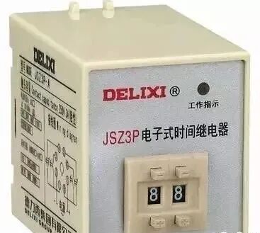

交流时间继电器怎么看图接线的图2
3、从上图可以看到一个88的数字,这里就是调节通电后延时时间,比如我们调到20秒,通电延时继电器就会在通电20秒后,通电延时继电器的常闭就会变为常开,常开就会变为常闭,所以这个功能就是调节延时时间。
4、通过旋转按钮调节时间,但是道理都是一样的,都是调节延时时间的作用。

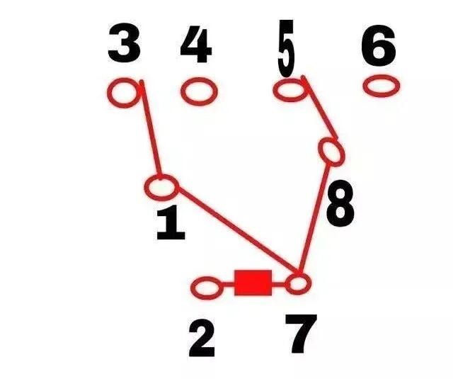

5、380伏延时继电器一般会有8个接触点,两个接触点是通电延时继电器的电压,也就是说是电源,另外还有6个接触点分为了两组跳转,如下图:
交流时间继电器怎么看图接线的图3
6、从上图可以看到2和7是时间继电器的电源,1,3,4是一组跳转接触点,8.5.6是另一组跳转接触点,意思就是通电后继电器开始延时,这时1和3是常闭点,1和4是常开点,8和5是常闭点,8和6是常开点,等通电延时继电器延时时间到了以后,1和3就会断开,1和4开始闭合,下一组跳转点同理,可以把他理解为一个开关。

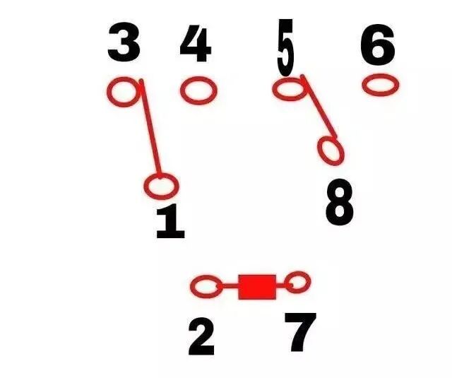

7、时间继电器平时不启动时只有一根电源是长待带电的,另一根通电就会开始延时,2是长带电,7是通电后开始延时,很好理解吧,7通电以后还要给1和8的电源,这样才能联通两组跳转点也就是开关,如上图,在电动机星三角启动中只需要一组跳转点就可以了,不同的时间继电器接线触点也不一样,我们要看下时间继电器的侧面有线路图,要看一下,那个触点是电源触点,那个是跳转触点,哪个是常闭和常开触点才能根据需要接线,品牌不同但是原理是一样的。

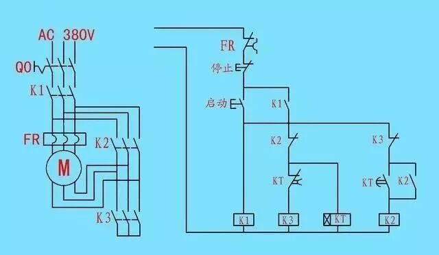

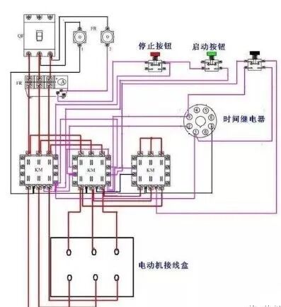

下图是时间继电器控制星三角启动的线路图
交流时间继电器怎么看图接线的图5
交流时间继电器怎么看图接线的图6
