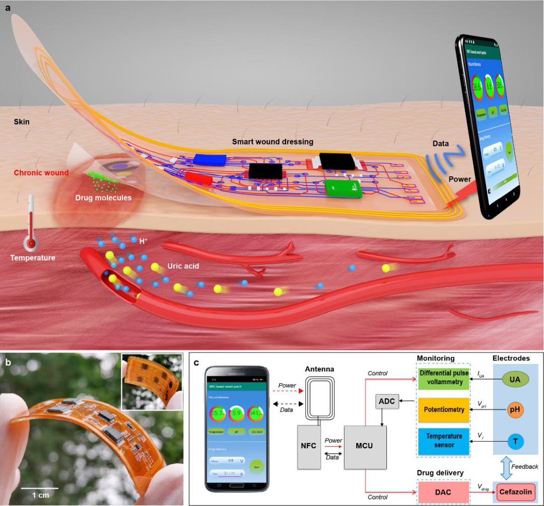

为了实现闭环的伤口监测和药物递送治疗系统,刘清君教授团队采用柔性电子加工技术构建了一种智能伤口敷料,通过集成温度、pH、尿酸传感器以及聚吡咯(PPy)包裹头孢唑林钠的药物缓释电极,结合近场通信技术(near field communication,NFC)实现了无线无源的伤口原位多参数实时监测以及电控抗生素释放治疗。
在该智能伤口敷料的设计中,采用了正反双层结构以减小敷料尺寸。上层是集成有NFC模块的柔性电路板,可以实现无线能量收集、多种电化学传感方法、信号收集与处理,温度传感和药物释放控制等功能;下层为传感电极和药物控释电极,用于实施伤口pH和尿酸的检测,以及药物释放。采用带有NFC模块的智能手机靠近该贴片即可给伤口敷料无线供电、获取检测结果并根据检测到的感染数据来控制药物释放,形成闭环。
浙江大学刘清君教授课题组AFM:无线无源柔性智能伤口敷料的图1
图1 无线无源的柔性闭环智能伤口敷料

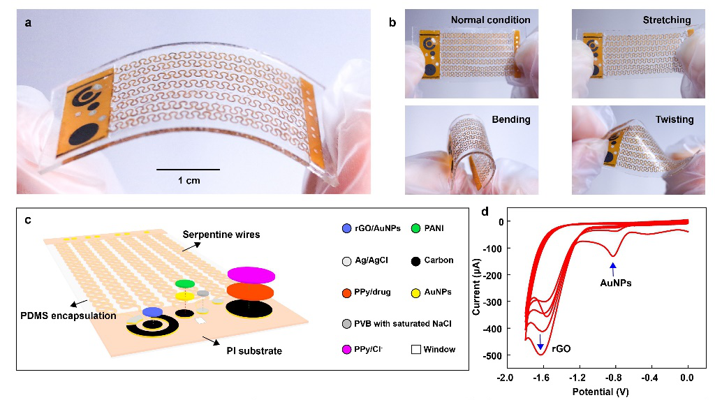

电极阵列基于超薄柔性的polyimide(PI)基底构建而成,集成了尿酸、pH电化学传感电极以及药物缓释电极。为了赋予电极阵列可拉伸性能,电极与金属触点之间的导线部分采用了可拉伸蛇纹形设计,并使用生物相容的PDMS(Polydimethylsiloxane)封装。因此,电极阵列可以实现拉伸、弯折和扭曲等各种不同的形变,从而可以适应人体柔软的皮肤界面,提供与伤口表面的舒适接触。
浙江大学刘清君教授课题组AFM:无线无源柔性智能伤口敷料的图2
图2 柔性电极阵列的构建和修饰

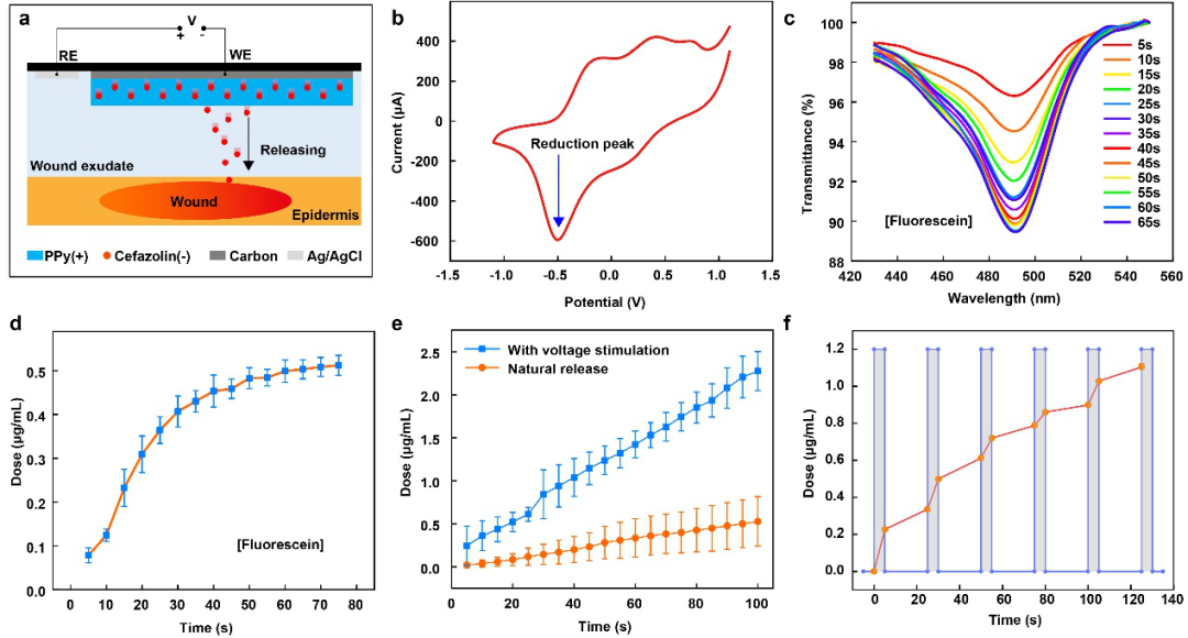

电控药物释放模块是利用带正电的PPy膜包裹带负电的药物分子,当电极上施加负电激励时,药物分子会从PPy膜的主链上解离,并且在电场力和扩散作用下释放到伤口渗出液中,达到治疗伤口的目的。为了定量分析电控药物释放量,实验采用荧光素钠模拟电控药物释放过程,确定并选取-0.5 V作为电控药物释放的最佳电位。电控释放抗生素类药物头孢唑林钠实验表明,100秒内电控释放的头孢唑林累积剂量约为自然药物释放量的5倍,证实了按需电控给药的可行性。同时,通过体外的抑菌环实验表明,电控药物释放的抑菌效果接近直接给药,远高于无电控对照组。
浙江大学刘清君教授课题组AFM:无线无源柔性智能伤口敷料的图4
图4 电控药物缓释

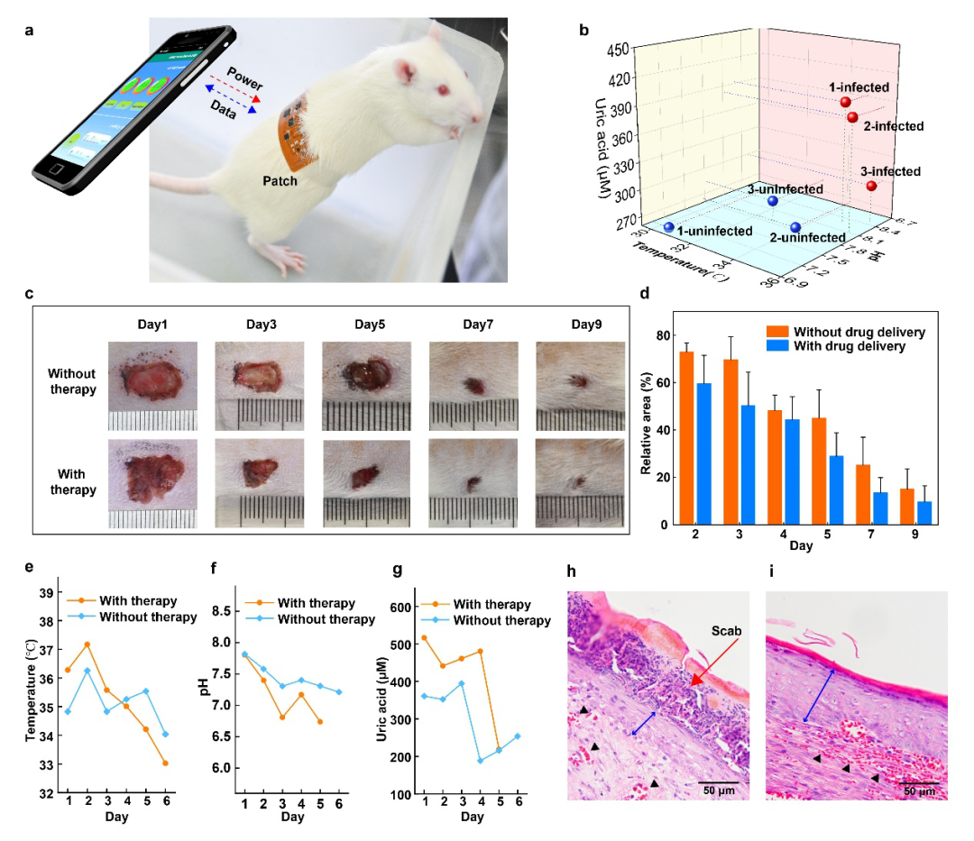

实验通过金黄色葡萄球菌在小鼠体表接种感染,形成感染伤口动物模型,用于评估智能伤口敷料在实际伤口监测与药物治疗中的应用。如图5所示,在9天的试验周期之后,接受治疗的实验组伤口平均闭合率显著高于对照组的伤口平均闭合率。同时,伤口的温度、pH和尿酸监测结果也表明,给与电控药物治疗的大鼠其伤口感染参数恢复也更好。组织切片染色结果表明,实验组的皮肤组织再生结痂更少而肉芽组织层更厚,证实了该智能伤口敷料对伤口恢复的积极促进作用。
浙江大学刘清君教授课题组AFM:无线无源柔性智能伤口敷料的图5
图5 伤口监测和感染治疗的在体动物实验研究
