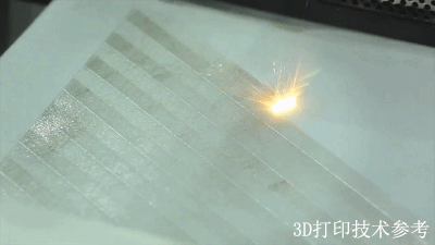

在一个或多个打印周期后,不同类型的粉末会出表现出不同的性能变化。Inconel 718在循环使用过程中具有较好的化学稳定性,但在评估可重复使用性时会受到形态和流动性的物理特性限制。这些材料在较高温度下熔化时,熔体周围的材料变形并烧结在一起,这会使粉末颗粒变大并且不可用。而钛合金粉末则更容易吸收氧,粉末较高的氧含量会导致打印失败,因此,必须时刻关注粉末的氧化情况,其使用次数也会受到很大限制。

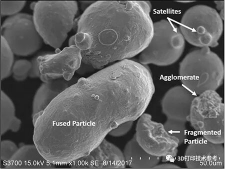

金属粉末多次循环使用后的降解情况
在一项高温材料可回收性研究中,研究人员通过对多次SLM打印循环的粉末进行分析,以了解对粉末和零件性能的影响。在多次打印过程中,附着在较大粉末颗粒上的卫星粉开始分离,形成较小的单个颗粒。同时,粉末颗粒开始熔合在一起形成团聚体,其中的颗粒破碎成不完整的细颗粒。所有这些都影响了粉体的流动性和堆积密度,使粉体粒度分布变宽并且粉末的氧含量增加。然而,在使用相同批次的粉末连续13次循环之后,粉末仍符合成分规范,满足可重复使用的要求(研究详情已上传)

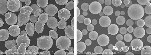

提高金属粉末的可重复使用性,需要确定合格的技术来修复不合格的粉末并使其可重复使用。目前一种比较流行的方法,是在每次构建之前将新粉与旧粉进行混合。它可以降低粉体中的氧含量,还可以调控粉末粒度分布、松装密度等物理性质。但是,目前尚没有确定的混合标准,用户多凭借经验来确定最佳比例,这些尝试通常根据使用的材料和制造的零件类型而有所不同。
另一种合理的修复技术是使用感应等离子体工艺,它能够将形状不规则、流动性较差的粉末通过送粉器送入感应等离子体中,利用高温使其迅速加热并熔化,形成液滴,在表面张力作用下团聚成球形,在下落过程中发生重新凝固,从而获得球形粉末颗粒。该方法可以改善粉末流动性和堆积密度等特性。
