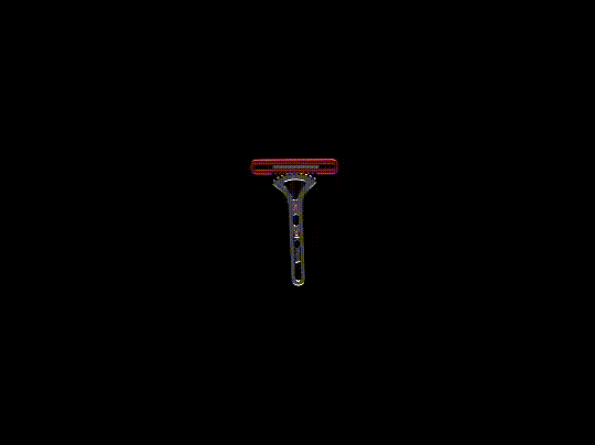

大家好,本期我们使用SOLIDWORKS来制作扇形齿轮齿条连杆机构的动画,动图内播放的是由SOLIDWORKS Visualize渲染完成的动画。
这样呈现连杆机构,工作原理一目了然 | SOLIWORKS 操作视频的图1
打开模型后,通过设计树可以看出这个机构由固定架、齿条、连杆和扇形齿轮组成。通过视频内的爆炸动画可以了解各个零件在机构中的位置。请大家参照视频亲自动手来完成各个零件之间的配合哦。
需要注意的是:齿条与扇形齿轮这里使用的是齿条小齿轮配合,在配合前需要在扇形齿轮零件内的前视基准面 上,参照视频内所示的位置,用草图绘制出一个直径为135毫米的圆形。当所有零件完成配合后,请在界面左下方点击运动算例1,并参照视频内的操作给连杆添加一个旋转马达,当旋转马达设置完成后,点击计算按钮进行计算,到这里扇形齿轮齿条连杆机构的动画就都设置完啦。
希望通过本期视频,大家亲自动手来操作一下,从而掌握制作扇形齿轮齿条连杆机构动画的操作方法哦。关于SOLIDWORKS 制作扇形齿轮齿条连杆机构动画的详细操作,欢迎大家观看视频。
