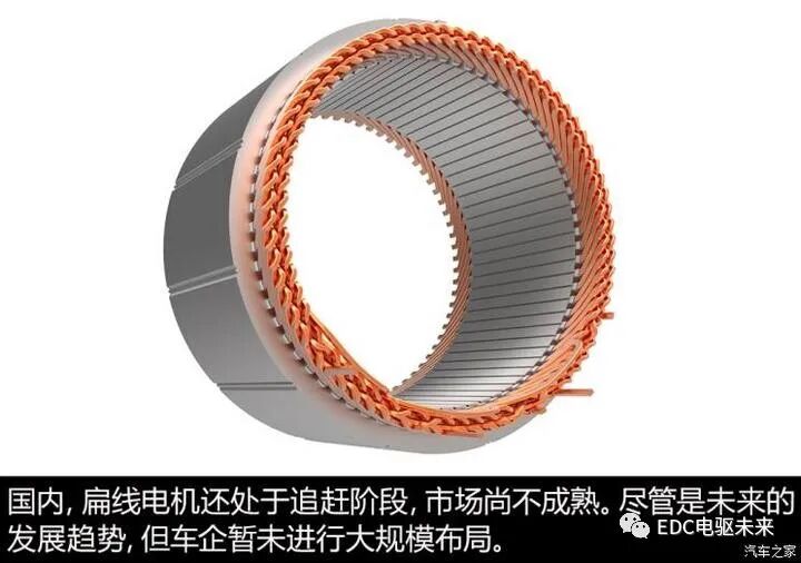

与扁线电机相对应的就是“圆线电机”,扁线、圆线的区别就在于电机中定子绕组所用的导线的形态不同。传统电机采用的圆形导线,而扁线电机则采用了扁平的矩形导线。
保时捷Taycan上的扁线电机技术的图2
扁线电机之所以会成为未来趋势,是由新能源汽车电驱系统发展决定的,小型化、集成化、高功率密度等特点都是新能源汽车电驱系统的演进方向。毕竟,体积大、重量大、动力弱的驱动系统在新能源汽车市场是不招待见的。

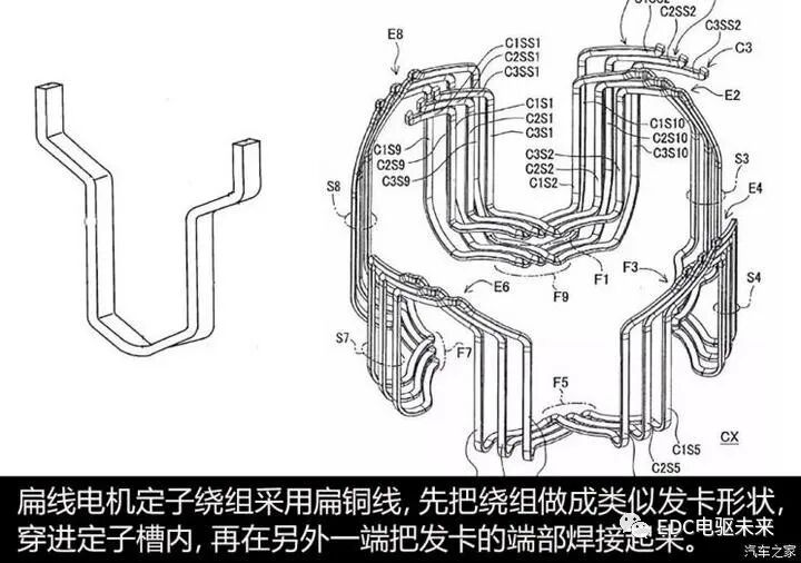

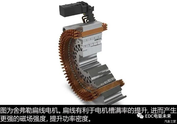

显而易见,采用扁线可以大幅提高槽满率(指线圈放入槽内后占用槽内空间的比例),因为圆线之间存在着空隙,而扁线则更加紧密。通俗来讲,槽满率越高,就代表着线圈中导线越多,产生的磁场会更强,那么电机的功率就会更大。
有数据显示,在相同的空间内,扁线电机可以多填充20-30%的导线,从某种程度上可以理解成将电机功率提升了20-30%。反过来说,在达到相同的功率密度的前提下,扁线电机的体积也会更加紧凑。

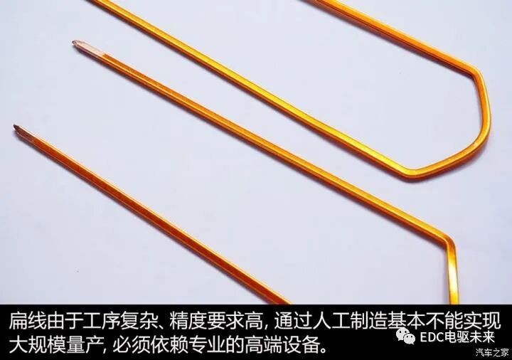

相比起传统电机而言,扁线结构还有其他优势。它使得导线与导线间的接触面积大幅提高,因此散热能力会更强。又因为绕组体积更小,所以耗材就更少。

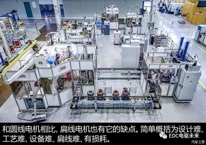

尽管从长期来看,扁线电机是未来驱动电机的发展方向。在具备诸多优势的同时,也同样存在劣势,比如设计难度、工艺制造难度、更易损耗等。换个角度来说,原材料、生产工艺、专业制造设备等痛点成为了扁线电机产业化的壁垒,这也是其尚未实现大规模应用的原因。
保时捷Taycan上的扁线电机技术的图6
“扁线电机是一项从产品设计到制造工艺等环节都截然不同于传统电机的技术。”牛铭奎称,尤其是生产工艺,例如线圈成型、扭头、焊接、浸渍等,都需要全新的开发。目前尚由欧美企业垄断,这将成为国内对核心技术掌握的主要瓶颈。“谁能掌握设计、制造等全方位的核心技术,谁才能真正在扁线电机领域取得技术突破。”牛铭奎说。
