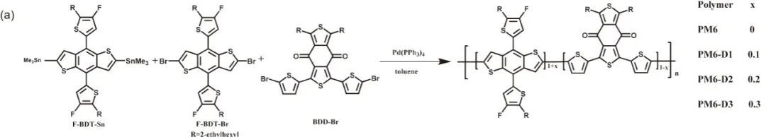

近日,中科院化学所李永舫院士课题组首次提出了非等量D-A共聚策略。通过在聚合物长链中嵌入更多比例的D-单元,他们合成出了基于高效共聚物PM6的非等量D-A共聚物PM6-Dnn=1,2,3(1)
李永舫院士团队:非等量D-A共聚策略合成高效聚合物给体光伏材料的图1
1. 非等量D-A共聚物PM6-Dnn=1,2,3)的合成方法。

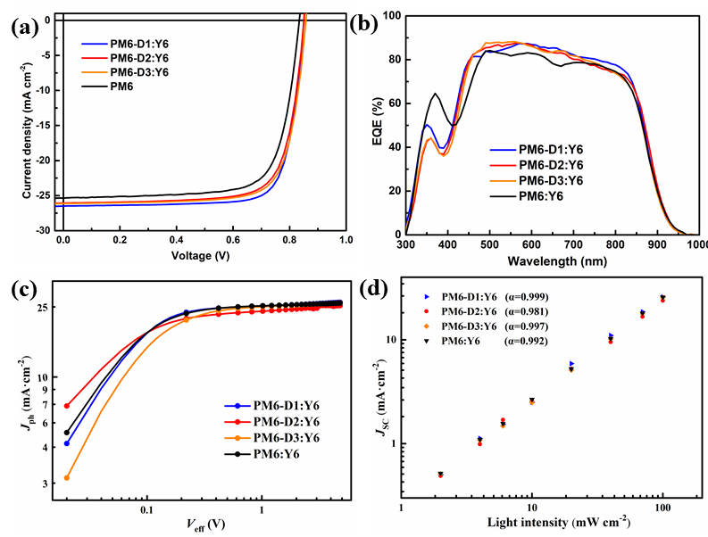

该团队发现,相比于等量 D-A 共聚物 PM6 ,基于该策略构筑的非等量 D-A 共聚物 PM6-Dn n =1,2,3 )随着 D 单元的增加 HOMO 能级逐渐下移,吸收光谱逐渐蓝移,光学带隙逐渐变宽。测试表明,相较于 PM6 ,非等量 D-A 共聚物 PM6-Dn n =1,2,3 均具有更高的载流子迁移率、更佳的分子结晶性与自组装能力,其中 PM6-D1 最佳。基于 PM6-Dn : Y6 的器件比基于 PM6:Y6 的器件显示出更有效的激子解离、更少的双分子复合与更快的电荷传输,其中基于 PM6-D1:Y6 的器件最佳,基于 PM6-D3 : Y6 的器件次之(图 2 )。
李永舫院士团队:非等量D-A共聚策略合成高效聚合物给体光伏材料的图2
2. 器件(aJ-V曲线、(b)相应的EQE曲线、(c)光电流密度与有效电压曲线、(d)短路电流密度与光强曲线。

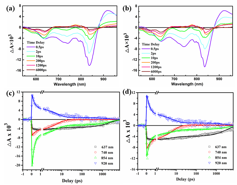

飞秒瞬态吸收(fs-TA)光谱表明,基于非等量D-A共聚物PM6-D1:Y6的共混膜比基于PM6:Y6的共混膜具有更长的电荷转移态寿命,有利于电荷的传输与收集(图3)。最终,相较于PM6:Y60.84 V的开路电压、25.32 mA cm-2的短路电流、74.4%的填充因子,三个基于非等量共聚物PM6-Dnn=1,2,3:Y6体系的器件的开路电压随着D单元比例的增多逐渐上升,分别为0.850.850.86V; 短路电流均提高到26 mA cm-2以上分别为26.4726.1826.01 mA cm-2;填充因子也均得到了提升,分别为78.7%75.6%76.1%。其中,基于PM6-D1:Y6的器件取得了17.71%的最佳能量转换效率,这也是目前二元有机太阳能电池取得的最高效率之一。
李永舫院士团队:非等量D-A共聚策略合成高效聚合物给体光伏材料的图3
3.aPM6-D1:Y6、(bPM6:Y6共混膜的飞秒瞬态吸收光谱及其(cPM6-D1:Y6、(dPM6:Y6在选定的时间延迟上的动力学轨迹与拟合。
