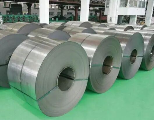

钣金加工一般用到的材料有冷轧板(SPCC)、热轧板(SHCC)、镀锌板(SECC、SGCC),铜(CU)黄铜、紫铜、铍铜,铝板(6061、5052、1010、1060、6063、硬铝等),不锈钢(镜面、拉丝面、雾面),根据产品作用不同,选用材料不同,一般需从产品其用途及成本上来考虑。
1.冷轧板SPCC
主要用电镀和烤漆件,成本低,易成型,材料厚度≤3.2mm。
2.热轧板SHCC
材料T≥3.0mm ,SECC的底材为一般的冷轧钢卷,在连续电镀锌产线经过脱脂、酸洗、电镀及各种后处理制程后,即成为电镀锌产品。SECC不但具有一般冷轧钢片的机械性能及近似的加工性,而且具有优越的耐蚀性及装饰性外观。在电子产品、家电及家具的市场上具有很大的竞争性及取代性。例如电脑机箱普遍使用的就是SECC。
3.镀锌板SECC、SGCC
SECC电解板分N料、P料,N料主要不作表面处理,成本高,P料用于喷涂件。
4.铜
主要用导电作用料件,其表面处理是镀镍、镀铬,或不作处理,成本高。
5.铝板
一般用表面铬酸盐(J11-A),氧化(导电氧化,化学氧化),成本高,有镀银,镀镍。
6.铝型材
截面结构复杂的料件,大量用于各种插箱中。表面处理同铝板。
7. 不锈钢SUS301
Cr(铬)的含量较SUS304低,耐蚀性较差,但经过冷加工能获得很好的拉力和硬度,弹性较好,多用于弹片弹簧以及防EMI。
8. 不锈钢SUS304
使用最广泛的不锈钢之一,因含Ni(镍)故比含Cr(铬)的钢较富有耐蚀性、耐热性,拥有非常好的机械性能,无热处理硬化现象,没有弹性。
