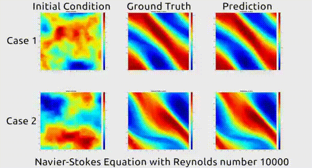

最近,来自加州理工大学的一个研究团队就用AI来解决这一难题,他们开发了一种新的神经网络,比传统的PDE求解快几个数量级,并且在理论上适用于任何偏微分方程。
用上傅里叶变换,很快啊,AI几秒钟就能解出偏微分方程(转载)的图2
甚至连流体力学里的“老大难”:N-S方程也不在话下!
对于简单方程的求解,这种方法只需几秒就能解出答案,而传统方法需要18个小时!

傅里叶层会在训练数据推送到神经网络的单层之前,对其进行傅里叶变换,然后用一个线性变换R过滤掉其中的高频部分,再通过傅里叶逆变换的得到原空间的函数。
FNO可以显著提高求解PDE的速度。在一个求解NS方程的例子中,需要3万次模拟,FNO求解时间不到一秒,DeepONet耗时2.5秒,而在这种情况下,传统的求解器需要18个小时。
