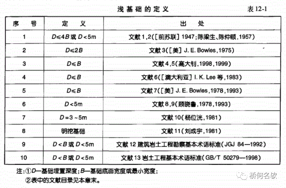

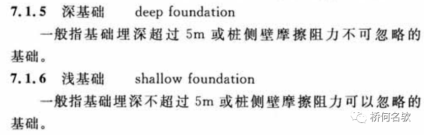

一、浅基础和深基础
《工程结构设计基本术语标准》(GB/T 50083-2014)
《岩土工程基本术语标准》(GB/T 50279-2014)
《公路桥涵地基与基础设计规范》(2019版)
《岩土工程勘察与设计》(高大钊2010 P365)

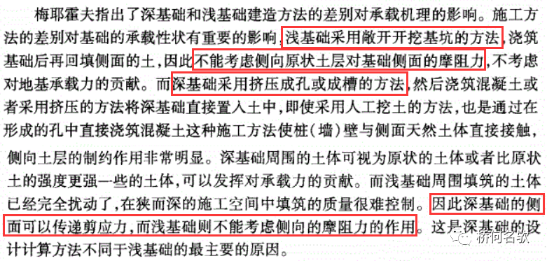

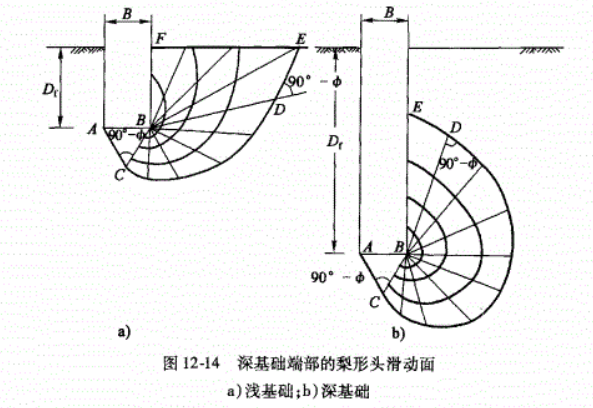

浅基础与深基础受力模式与极限状态
《岩土工程勘察与设计》(高大钊2010 P366-367)
由以上可知,各规范对于深浅基础定义基本统一。

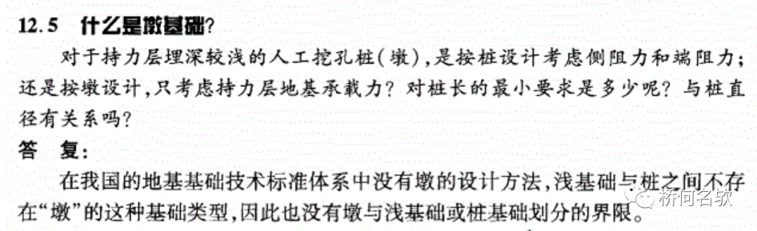

值得一提的是,也曾有过“墩基础”(介于桩基础和浅基础之间)出现过(辽宁省地标《建筑地基基础技术规范DB21/907-2005》有定义和计算方法,后来新版删除),但正式国家规范中均未包含此概念。

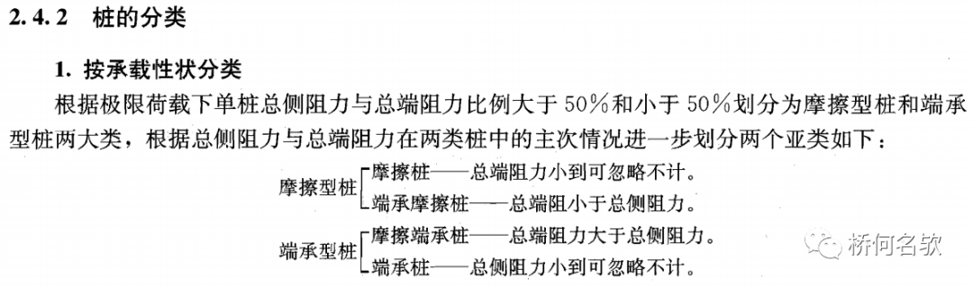

二、深基础之桩基础
《建筑桩基技术规范应用手册》(刘金砺 2010)
桩基础类型定义 P19

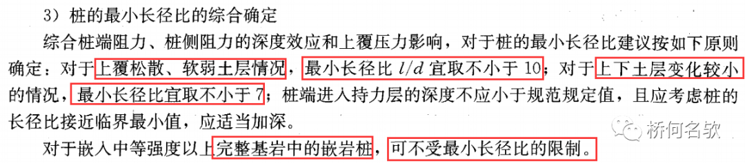

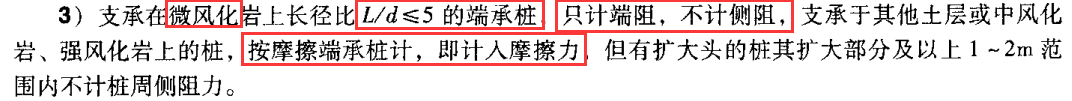

桩基最小长径比7~10,软土取大值 P19
支承在中等强度基岩的端承桩可不受长径比限制

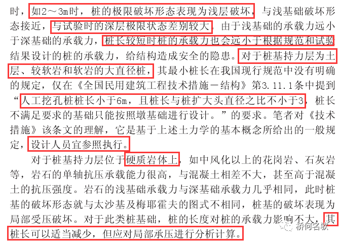

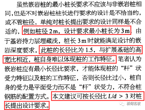

《桩长的几个问题讨论》(刘冬柏)
软岩及以下,桩长不小于6m,长径比不小于3
硬岩可适当减小

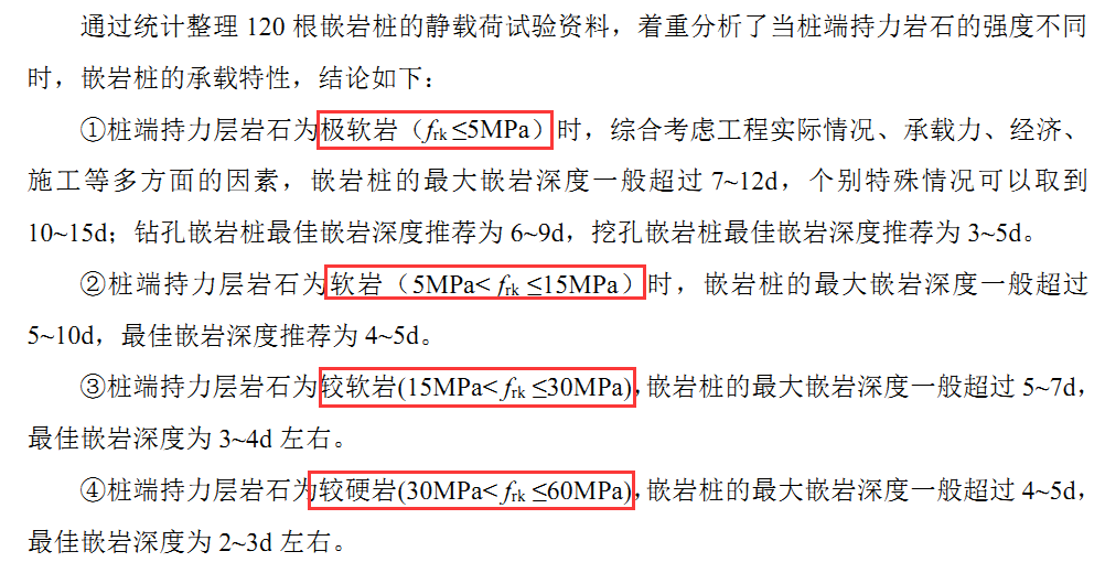

《嵌岩桩设计若干问题探讨》(赵杰林 2016)
最短桩长:嵌岩桩长径比大于3

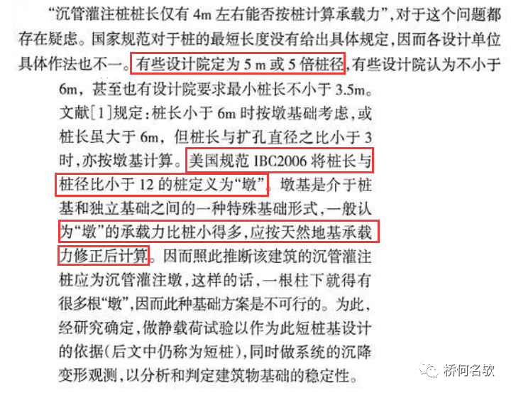

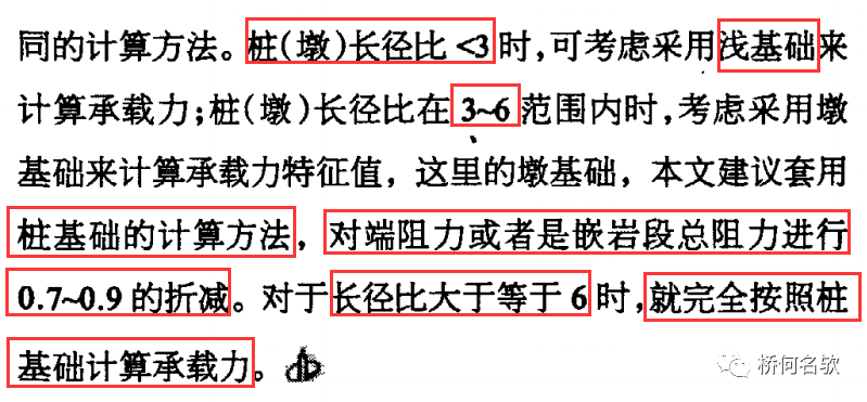

《沉管灌注短桩在工程中的应用》(关朝江 2010)
《大直径嵌岩灌注桩长径比问题的计算和分析》
(李文萍等 2011)
桩的长径比小于3,按照浅基础计算
长径比3-6之间采用桩基承载力验算公式,端阻力折减
长径比大于6,直接按照桩基模式计算

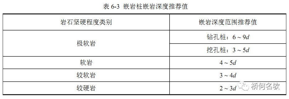

在交通系统中,正式规范中没有类似最小桩长的规定,但在各院设计指导书和指南中有相关规定。
《公路桥涵地基与基础设计规范》(2019)
对嵌岩桩嵌岩深度推荐,硬岩情况下2~3d

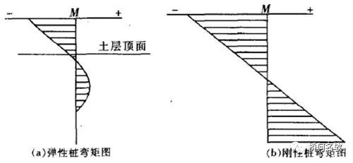

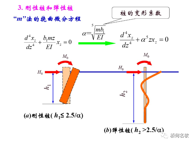

刚性桩和弹性桩

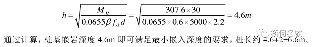

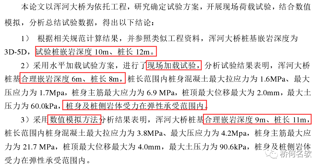

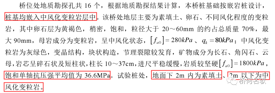

《辽中环线浑河大桥嵌岩桩嵌岩深度研究》(张宗爱 2019)中实际案例,摘取桩长确定相关如下:
基本情况:较硬岩(36.6MPa)
覆土深度2m,桩基直径2.2m
刚性桩
按照《公路桥涵地基与基础设计规范》(2007)计算
最小桩长6.6m能满足要求

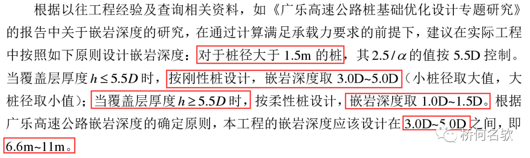

参考《广乐高速桩基础优化设计专题研究》
嵌岩深度3~5d(6.6~11m)
参考《贵州山区复杂地质条件公路桥梁桩基设计指导书》

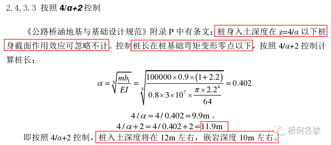

嵌岩深度3~5d(6.6~11m),最小桩长10m
桩长按照弯矩变形零点控制:11.9m
结合上述进行试验研究,并得出以下结论:
工程实际采用12m(约6d)

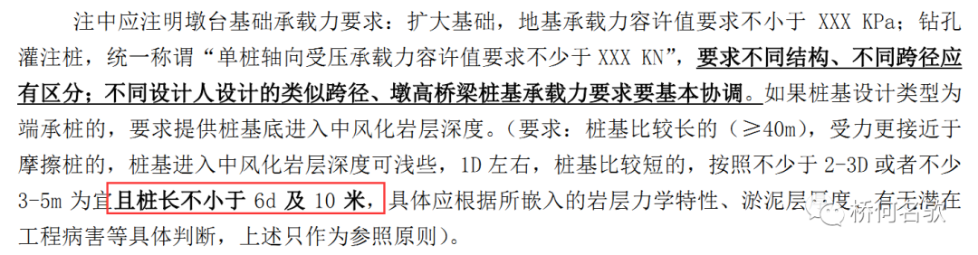

部分图纸及设计指导书或指南中摘录如下:
某设计院最小桩长说明1:10m
某设计院最小桩长说明2:6d和10m
《湖北省普通国省道设计技术指南》
(2015):12m
《公规院结构施工图设计事先指导书》
(2016):6d和10m
《浙江某高速施工图设计事先指导书》(2018)

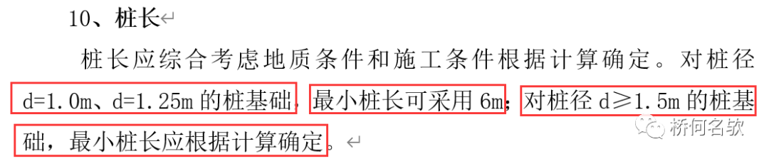

《铁路桥梁钻(挖)孔桩基础设计一般规定》
(2007):6m

最小桩长建议值:
极软岩(frk≤5MPa):6d和6m;
软岩(5MPa<frk≤15MPa):5d和6m;
较软岩(15MPa<frk≤30MPa):4d和6m;
较硬岩(30MPa<frk≤60MPa):3d和6m;
