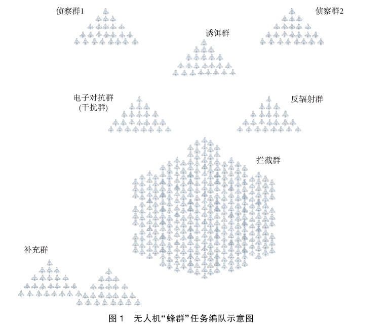

       根据系统作战需求,为提高整体拦截效能,如图1所示,无人机蜂群拦截系统根据任务职能区分,采取群组编队的方式,构建以拦截群为核心,侦察群、反辐射群、诱饵群、电子对抗群(干扰群)、补充群负责协同的空中无人机蜂群拦截系统。

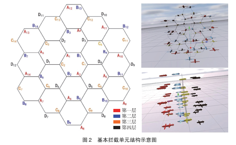

       1)拦截群。正六边形是能够不重叠地铺满一个平面的三种正多边形(正三角形、正方形和正六边形)之一,其中,六边形以最小量的材料占有最大面积 。因此,如图2 所示,拦截群通过采用“六边形空间错位矩阵”的排列结构,前后交错排列,可实现拦截效率的最大化。拦截群进行模块化编组,每个模块配置拦截无人机若干,前后分层配置,每层在不同平面上,且相邻两层之间留有一定的安全距离;每架无人机的位置在组网前根据编号定位,确保任务规划到具体无人机。整个六边形错位矩阵拦截网的分层数量、每层拦截网占有的无人机数量,以及每层拦截网之间的距离可根据来袭目标携带弹药的杀伤半径进行调整,确保无人机和无人机、拦截层和拦截层之间距离适当,防止出现“一弹引爆多机”的问题。
无人机蜂群拦截系统作战构想与关键技术的图4

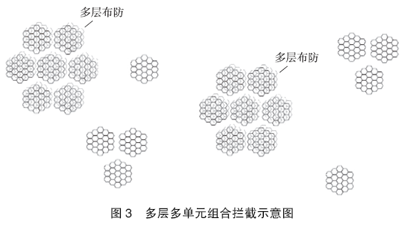

       拦截群在预定区域展开后,通过地面雷达或无人机侦察群不间断地向拦截群传输和共享指令,随时调整拦截群位置。为有效应对各类攻击,提高拦截效率,如图3 所示,可采用多层布防、多单元组合布防,以及多层多单元组合布防等方式来增加拦截面积和拦截纵深。

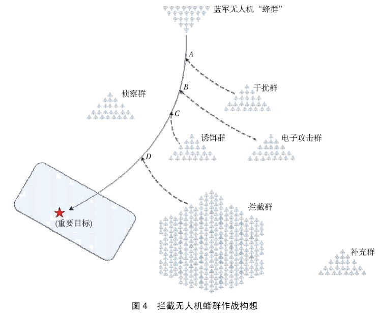

       无人机蜂群攻击具备数量多、机动灵活等特点,但其突出弱点为易受电子干扰。如图4 所示,当敌无人机蜂群前方首架无人机进入我方侦察半径时,侦察群即开始对敌蜂群进行不间断的侦察;干扰群脱离原有编队突进至A 点(敌无人机蜂群前侧)并迅速向敌蜂群两侧散开,与之保持一定距离进行干扰压制;反辐射群随后突进至B 点,灵活锁定敌无人机蜂群通讯中枢部分进行打击;诱饵群至C 点发出假的通信和雷达信号,持续诱导敌剩余无人机向拦截群飞行;拦截群梯次配置至D 点,与补充群配合,在一定空域内包围并全歼敌无人机蜂群。

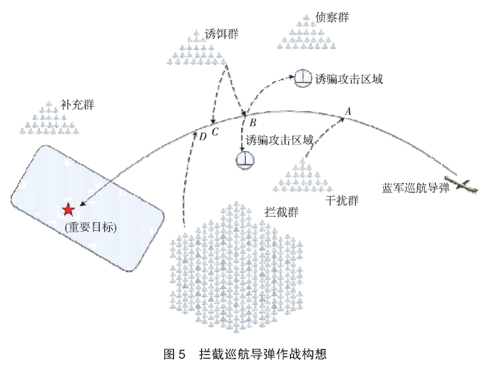

        巡航导弹具有飞行速度快、高度低、机动灵活等特点,但其易受电子干扰及诱饵欺骗。如图5 所示,当敌巡航导弹进入我方侦察半径时,侦察群通过自身雷达、地面雷达和预警机配合持续锁定目标,预测巡航导弹的弹道轨迹,并将弹道测算的信息传输至拦截群;干扰群脱离原有编队突进至A 点(敌巡航导弹前侧)并迅速向巡航导弹两侧散开,与之保持一定距离进行干扰压制;诱饵群发出假的雷达和通信信号,在B 点和C 点持续诱导敌巡航导弹向拦截群或预定诱骗攻击区域飞行;拦截群高速机动到预定的飞行轨道,展开战斗队形对巡航导弹预定飞行空域执行重点拦截。必要时,可在诱骗攻击区域实施打击。

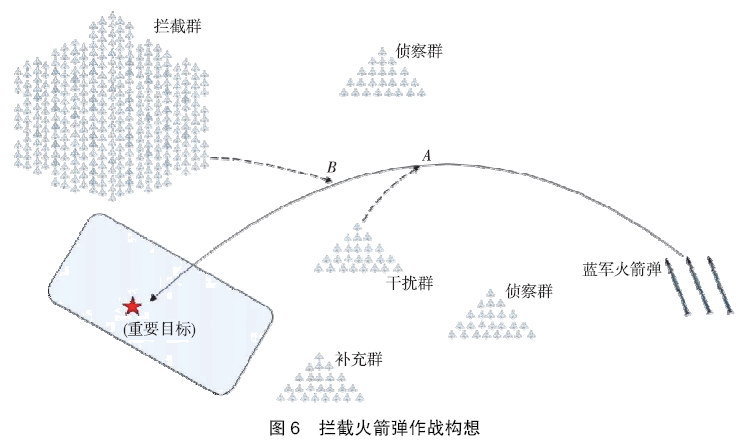

       炮弹(火箭弹) 具有无制导装置,密集度大的特点,拦截系统无法破坏其雷达、通信和控制设备,但通过空达可以精准预测其飞行轨迹 。如图6 所示,当敌炮弹(火箭弹)进入我方侦察半径时,侦察群通过雷达测算弹道并与地面雷达和预警机配合持续锁定目标,预测炮弹(火箭弹) 的弹道轨迹。拦截群可提前机动并集中部署到炮弹(火箭弹)的预定轨迹上,展开战斗队形对炮弹(火箭弹) 可能飞过的空域执行重点拦截。当炮弹(火箭弹) 数量较大时,补充群及时支援拦截群,并可呼叫地面防空系统与拦截群协同进行拦截。
