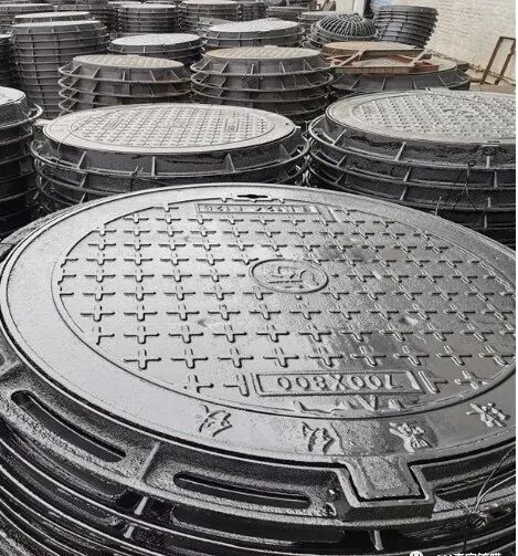

1、铸铁:
材料特性:优秀的流动性、低成本、良好的耐磨性、低凝固收缩率、很脆、高压缩强度、良好的机械加工性。
典型用途:铸铁已经具有几百年的应用历史,涉及建筑、桥梁、工程部件、家居、以及厨房用具等领域,比如下水道盖子、设备底座、支架等。

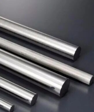

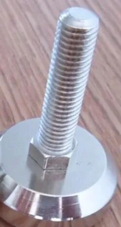

2、不锈钢:
不锈钢分为四大主要类型:奥氏体、铁素体、铁素体-奥氏体(复合式)、马氏体。家居用品中使用的不锈钢基本上都是奥氏体。
材料特性:卫生保健、防腐蚀、可进行精细表面处理、刚性高、可通过各种加工工艺成型、较难进行冷加工。
典型用途:奥氏体不锈钢主要应用于家居用品、工业管道以及建筑结构中;马氏体不锈钢主要用于制作刀具和涡轮刀片;铁素体不锈钢具有防腐蚀性,主要应用在耐久使用的洗衣机以及锅炉零部件中;复合式不锈钢具有更强的防腐蚀性能,所以经常应用于侵蚀性环境。

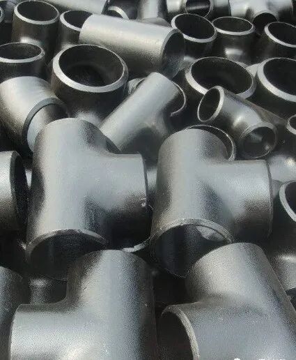

3、碳钢
含碳量0.0218%~2.11%的铁碳合金。也叫碳素钢。一般碳钢中含碳量较高则硬度越大,强度也越高,但塑性较低。
碳素结构钢
特点:价格低廉,工艺性能(如焊接性和冷成形性)优良。
应用:一般工程结构和普通机械零件。如Q235可制作螺栓、螺母、销子、吊钩和不太重要的机械零件以及建筑结构中的螺纹钢、型钢、钢筋等。
优质碳素结构钢
应用:制造重要机械零件的非合金钢,一般都要经过热处理之后使用。08F,碳的质量分数低,塑性好,强度低,用于冲压件如汽车和仪表外壳;20,塑性和焊接性好,用于强度要求不高的零件及渗碳零件,例如机罩、焊接容器,小轴、螺母、垫圈及渗碳齿轮等;45,40Mn,经调质后综合力学性能良好,用于受力较大的机械零件,如齿轮、连杆、机床主轴等;60、65Mn钢具有较高的强度;用于制造各种弹簧、机车轮缘、低速车轮。
碳素工具钢
特点:属共析钢和过共析钢,强度、硬度较高,耐磨性好适用于制造各种低速切削刀具。
应用:T7、T8:制作承受一定冲击而要求韧性的零件。如大锤、冲头、凿子、木工工具、剪刀T9、T10、T11:制造冲击较小的要求高硬度高耐磨性的工具。如丝锥、小钻头、冲模、手锯条。T12、T13:制作不受冲击的工具。如锉刀、刮刀、剃刀、量具。

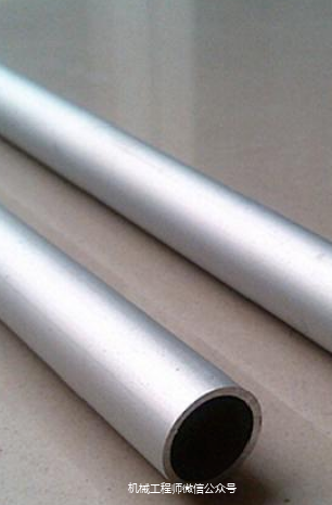

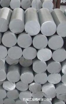

5、铝合金
材料特性:柔韧可塑、易于制成合金、高强度-重量比、出色的防腐蚀性、易导电导热、可回收。
典型用途:交通工具骨架、飞行器零部件、厨房用具、五金产品,包装以及家具。

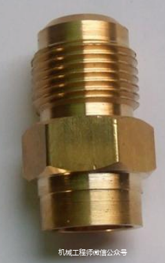

7、铜
材料特性:很好的防腐蚀性、极好的导热、导电性能、坚硬、柔韧、具延展性、抛光后、效果独特。
典型用途:电线、发动机线圈、印刷电路、屋面材料、管道材料、加热材料、首饰、炊具。
