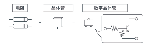

4. 集电阻和晶体管于一体
原来基板上的电阻和晶体管分别安装,数字晶体管即是内置了电阻的晶体管。
数字晶体管有诸多优点如:
1. 安装面积减少 2. 安装时间减 3. 部件数量减少 等等。
科普 | 晶体管篇之由来的图1
数字晶体管是ROHM的专利。
内置电阻的晶体管是由ROHM最早开发并取得专利的。

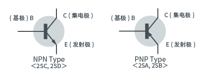

5. 基极是自来水的阀门,发射极是配管,集电极是水龙头。
用自来水的构造来举例说明晶体管的作用。把晶体管的3个引脚-基极、集电极和发射极分别视作自来水的阀门、水龙头和配管。通过微小之力(即基极的输入信号)来控制自来水的阀门,从而调节水龙头喷出的巨大的水量(即集电极电流)。借此,可以通俗地领会这一原理。

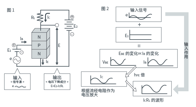

6. 正确说明。
下面通过图1及图2对晶体管的增幅原理作进一步详尽的说明。与输入电压e和偏压E1构成的基极-发射极间电压 (VBE) 成比例的电流 (IB) 的hFE※1 倍的电流 (IC) 流经集电极。
这一集电极电流IC流经电阻RL,从而IC×RL的电压反映在电阻RL两端。最终,输入电压e被转换(增幅)成ICRL电压反映在输出。
※1:hFE晶体管的直流电流增幅率。
