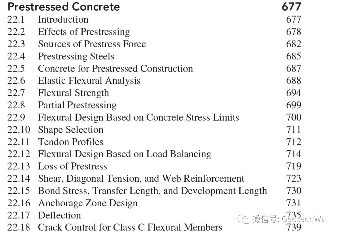

David Darwin et al. (2016) Design of Concrete Structures (15th edition). 801p.

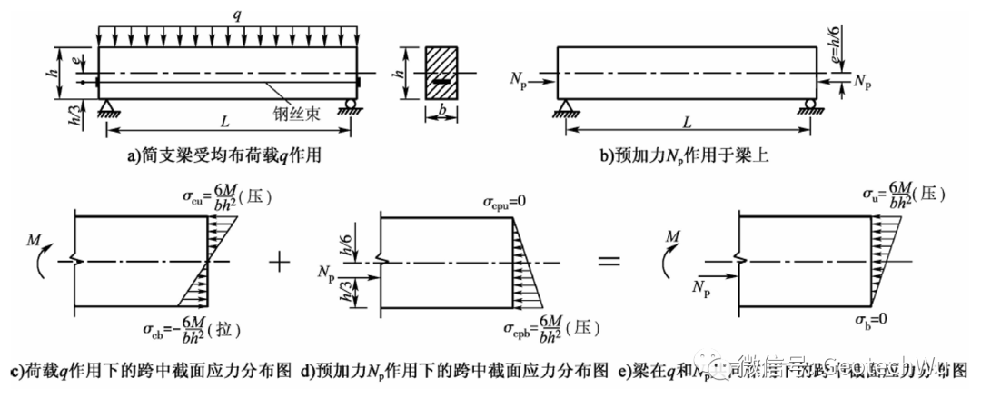

预应力混凝土结构的基本原理
由配置预应力钢筋再通过张拉或其他方法建立预应力的结构,就称为预应力混凝土结构。
预应力混凝土结构的概念(Prestressed Concrete)的图3
预应力混凝土结构基本原理图
预压力Np必须针对外荷载作用下可能产生的应力状态有计划地施加。要有效地抵消外荷载作用所产生的拉应力,不仅与Np的大小有关,而且也与Np所施加的位置(即偏心距e的大小)有关。

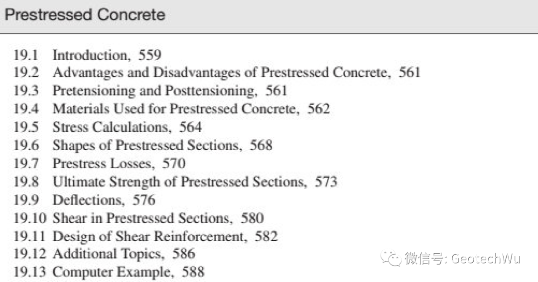

Jack C. Mccormac et al. (2016) Design of Reinforced Concrete (10th Edition) 671p.

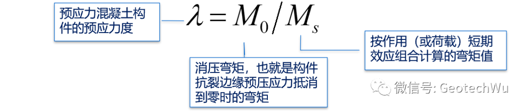

(1) 预应力度的定义
《公路桥规》将受弯构件的预应力度(λ)定义为由预加应力大小确定的消压弯矩M0与外荷载产生的弯矩Ms的比值,即
预应力混凝土结构的概念(Prestressed Concrete)的图5
(2) 配筋混凝土构件的分类
全预应力混凝土构件——在作用(荷载)短期效应组合下控制的正截面受拉边缘不允许出现拉应力(不得消压),即λ≥1;
部分预应力混凝土构件——在作用(荷载)短期效应组合下控制的正截面受拉边缘出现拉应力或出现不超过规定宽度的裂缝,即1> λ >0;
钢筋混凝土构件——不预加应力的混凝土构件,λ =0。

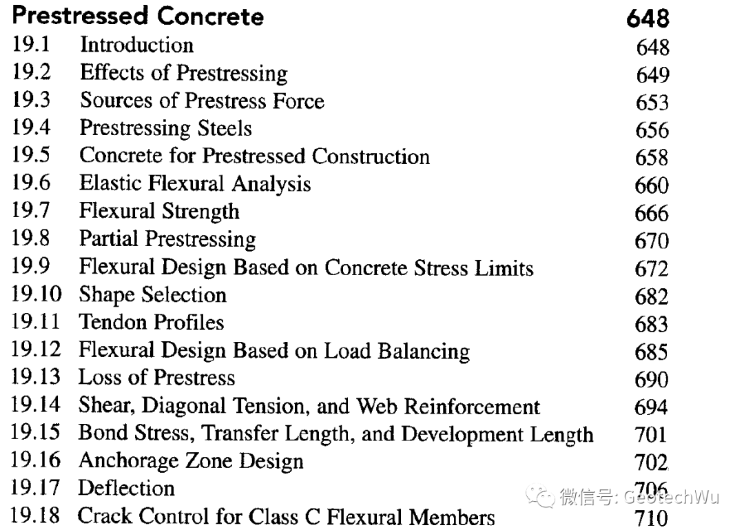

Arthur H. Nilson et al. (2010) Design of Concrete Structures (14th edition) 813p.
