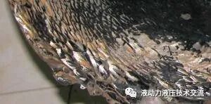

3、气穴和气蚀
液压阀失效分析及消除措施的图1
    在温度恒定的条件下,由于油液流经节流孔口或阀口时易形成高速射流,而使液体的绝对压力降低到低于该液体的蒸汽压,液体中产生大量蒸汽泡,称为气穴。气穴发生时除流动性能变坏外,并伴有噪声和振动。当附着在金属表面上的气泡破灭时,它产生的局部高温和高压会使金属剥落,使表面粗糙,或出现海绵状的小洞穴,节流口下流部位常可发现这种腐蚀的痕迹,这种现象称为气蚀。
(1)产生气穴和气蚀的主要原因
    过流截面狭窄。由伯努利方程式可知,在流量一定的情况下,过流截面越小,其流速越高,则该处液压力越低,越易导致气穴现象。液压阀阀孔前后的压力差。在液压系统的任何地方,只要压力低于空气分离压,就会产生气穴和气蚀现象。空气直接混入油液中。
(2)消除气穴和气蚀的主要措施
    采用短孔式和厚壁式阀口,且把阀口的阀座入口做成圆角,因油液不收缩,在此处的压力不下降就不会在阀口处产生气穴和气蚀。减小阀孔前后的压力差。一般控制阀口前后的压力比小于3.5。提高零件的抗气蚀能力---增加零件的机械强度,采用抗腐蚀能力强的金属材料,提高零件的表面加工质量等。尽可能降低油液中的空气含量,避免压力油与气体直接接触而增加溶解量。接头与元件的密封要良好,以防止空气侵入。

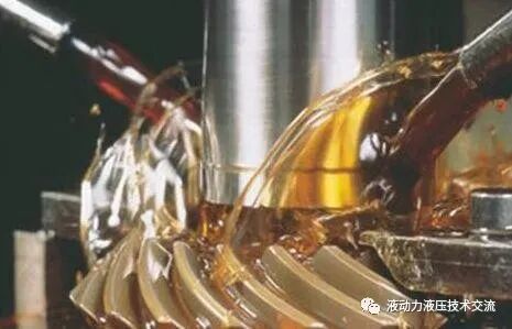

4、磨损
    液压阀阀芯、阀体等机械零件的运动副之间,在运动时不断产生摩擦,导致零件表面的尺寸、形状和表面质量发生变化时即形成磨损。
(1)产生磨损的主要原因
    液压系统的污染物可引起液压阀各种形式的磨损,如固体颗粒进入零件运动副间隙内,对零件表面产生腐蚀或疲劳磨损;高速液流中的固体颗粒对零件表面的冲击引起冲蚀磨损;油液中的水和油液氧化变质的粘稠状生成物对液压阀产生腐蚀和粘着磨损。
(2)消除磨损的主要措施
液压阀失效分析及消除措施的图2
    液压元件在加工的每道工序后都应净化,装配后应进行严格的清洗。在液压系统正式工作之前应用冲洗液对其进行彻底的冲洗达到规定的清洁度要求后,放掉冲洗液,再注入液压油。液压油用正规厂家的国标液压油。在液压系统的适当部位设置过滤器,并定期检查、清洗或更换。工作中注意控制液压油的温度,避免温度过高而加速氧化变质,产生各种生成物。定期对液压油进行抽样检查,分析其清洁度,如已经不符合要求,必须立即更换,更换新的液压油前,必须对整个液压系统进行彻底清洗。
