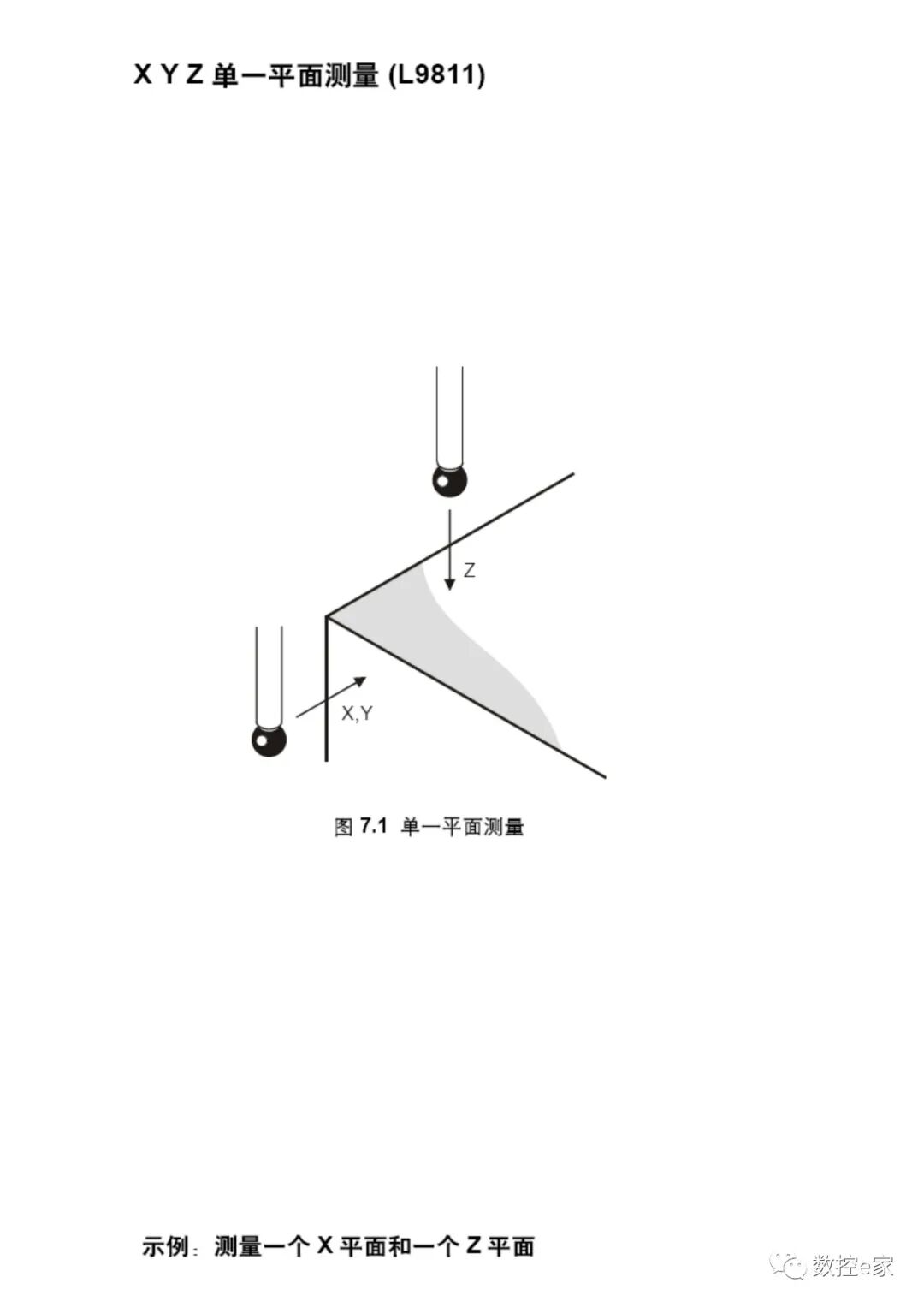

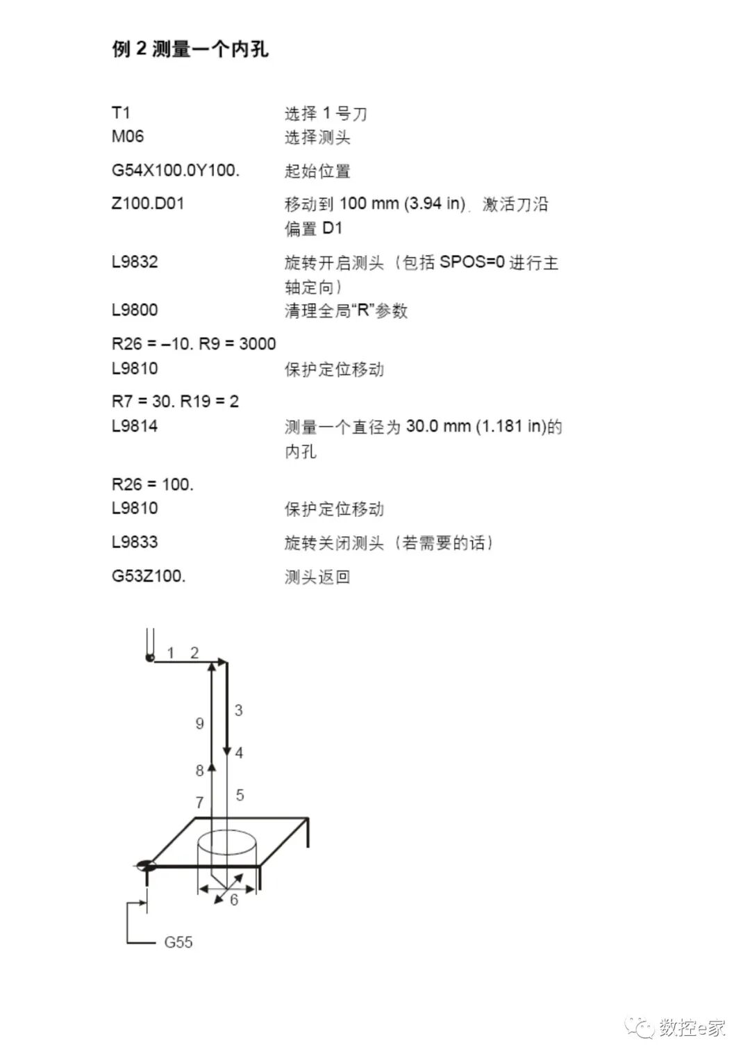

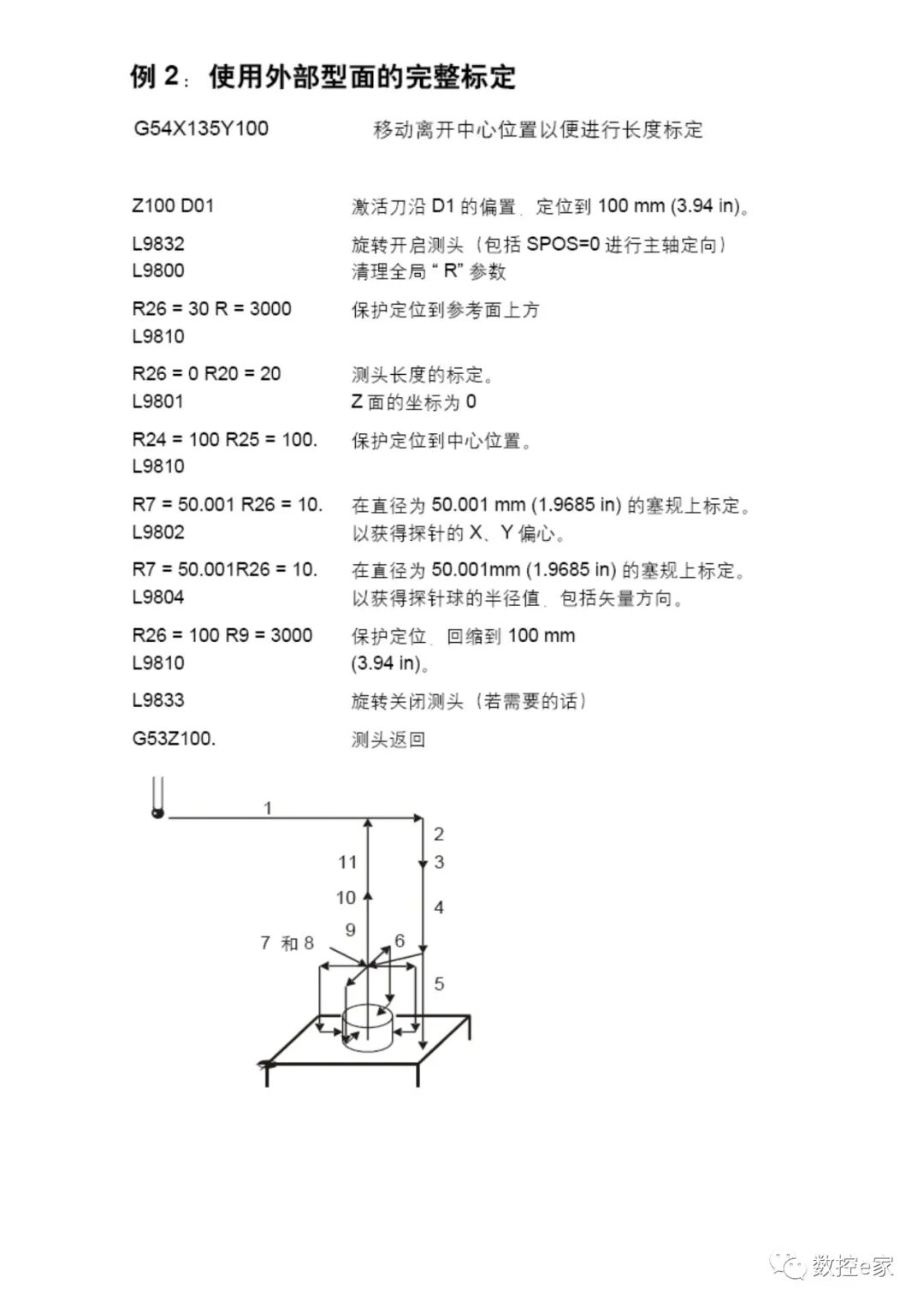

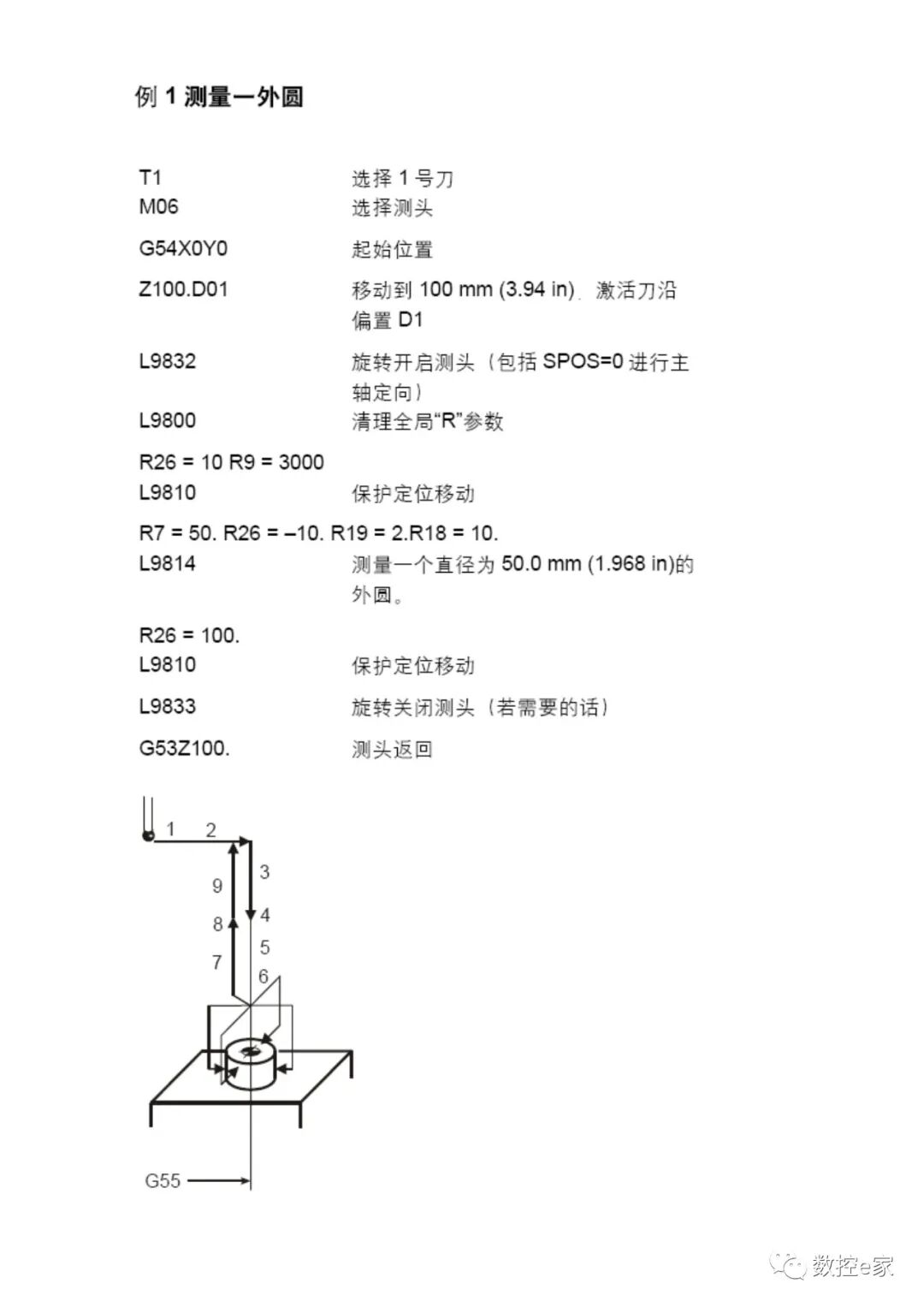

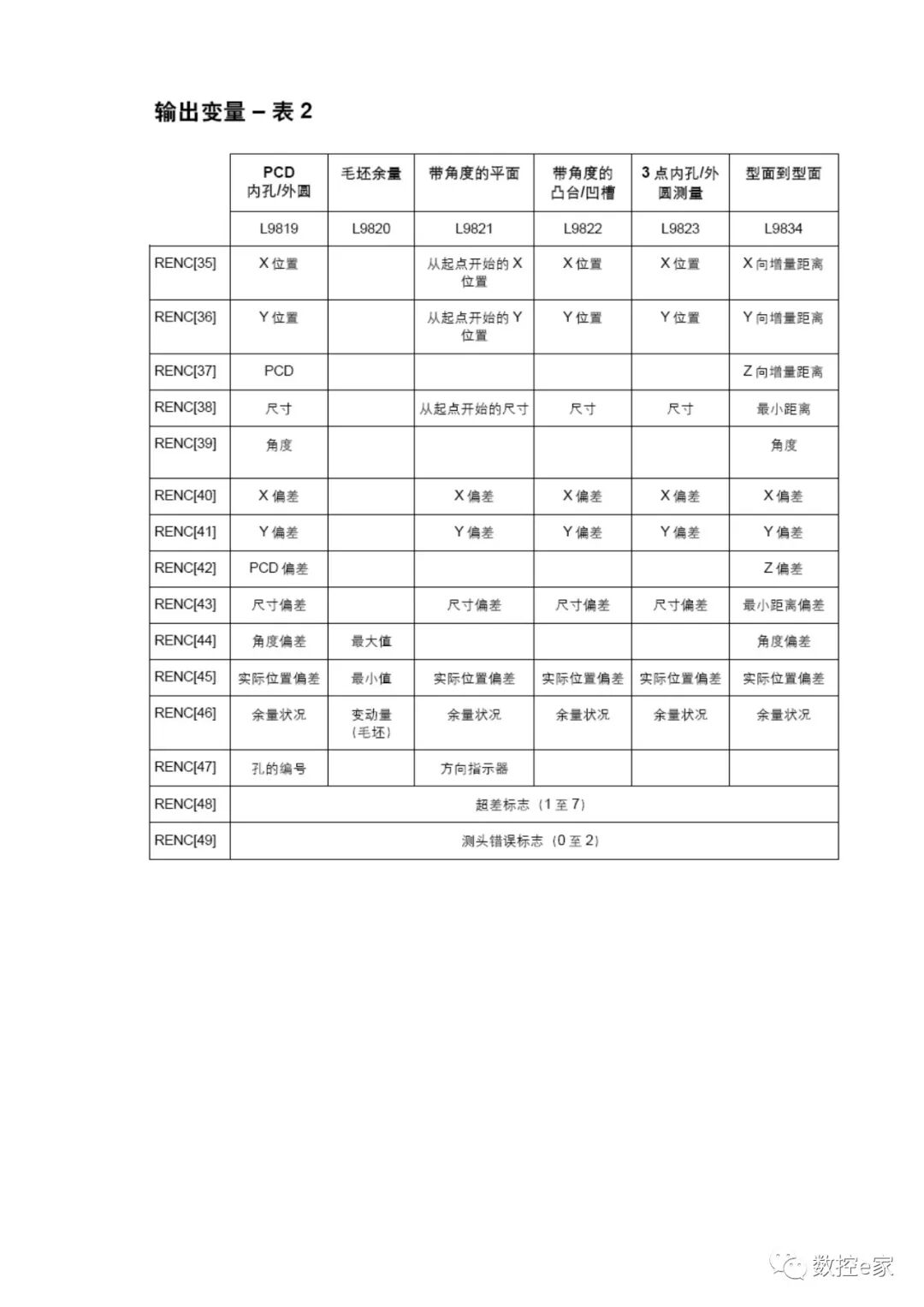

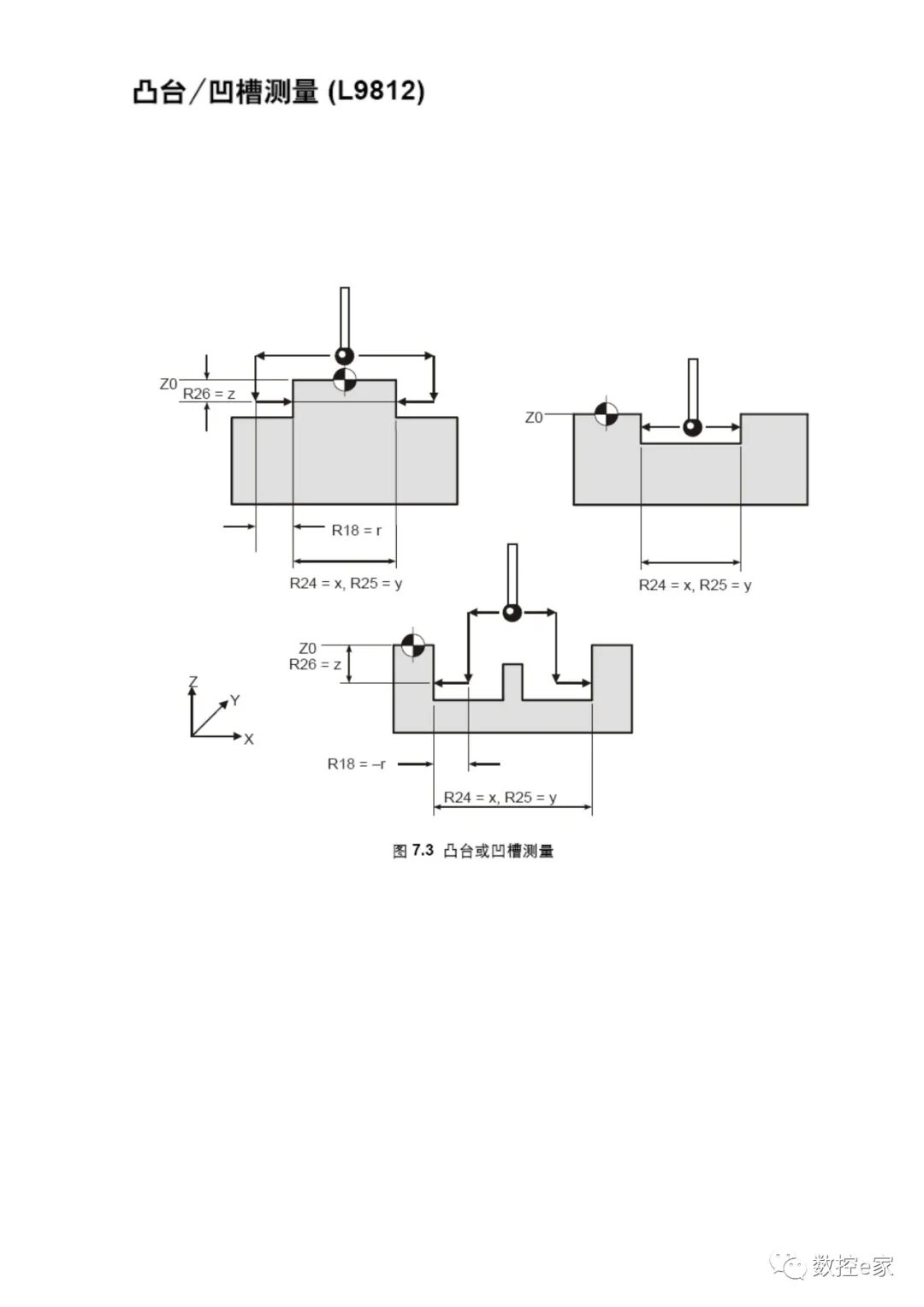

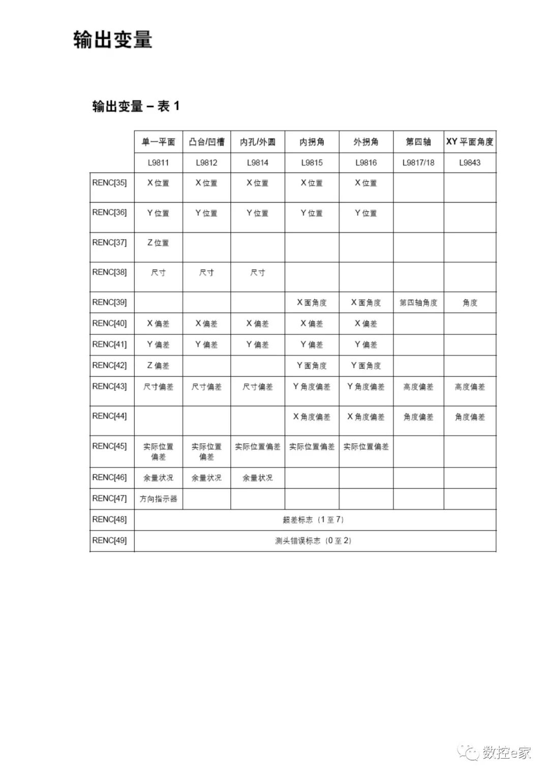

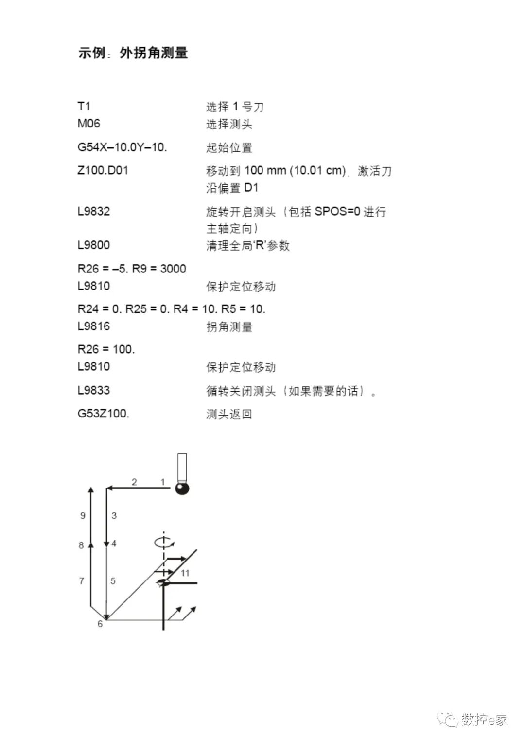

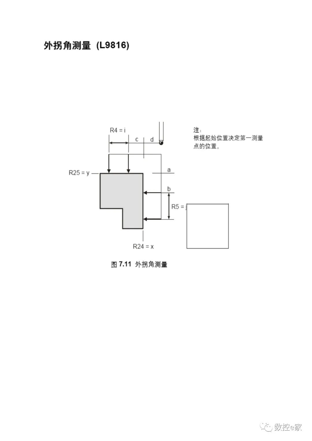

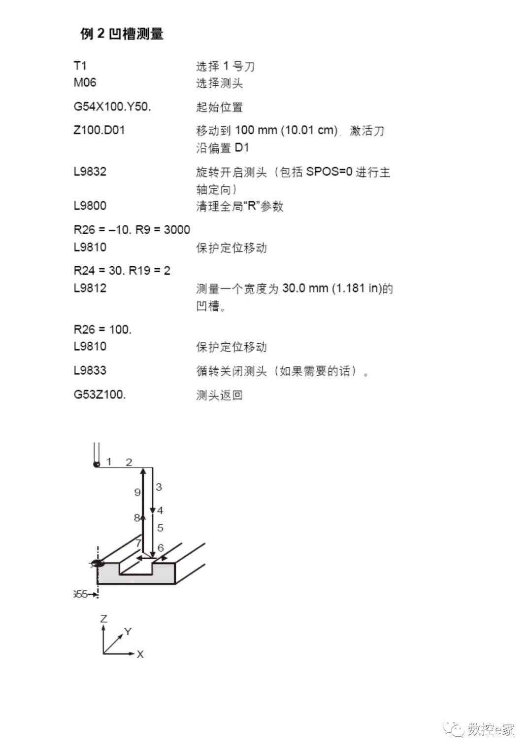

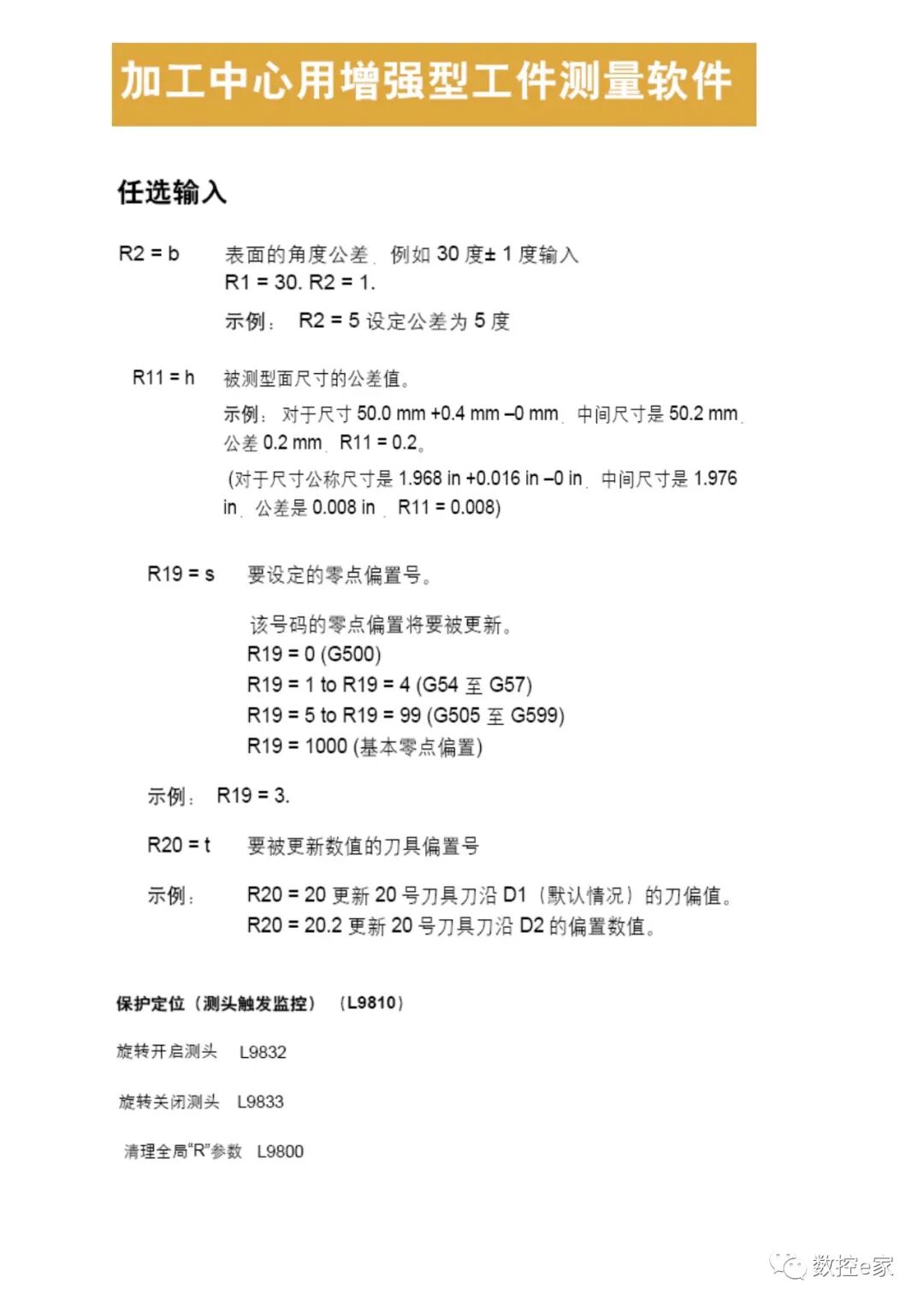

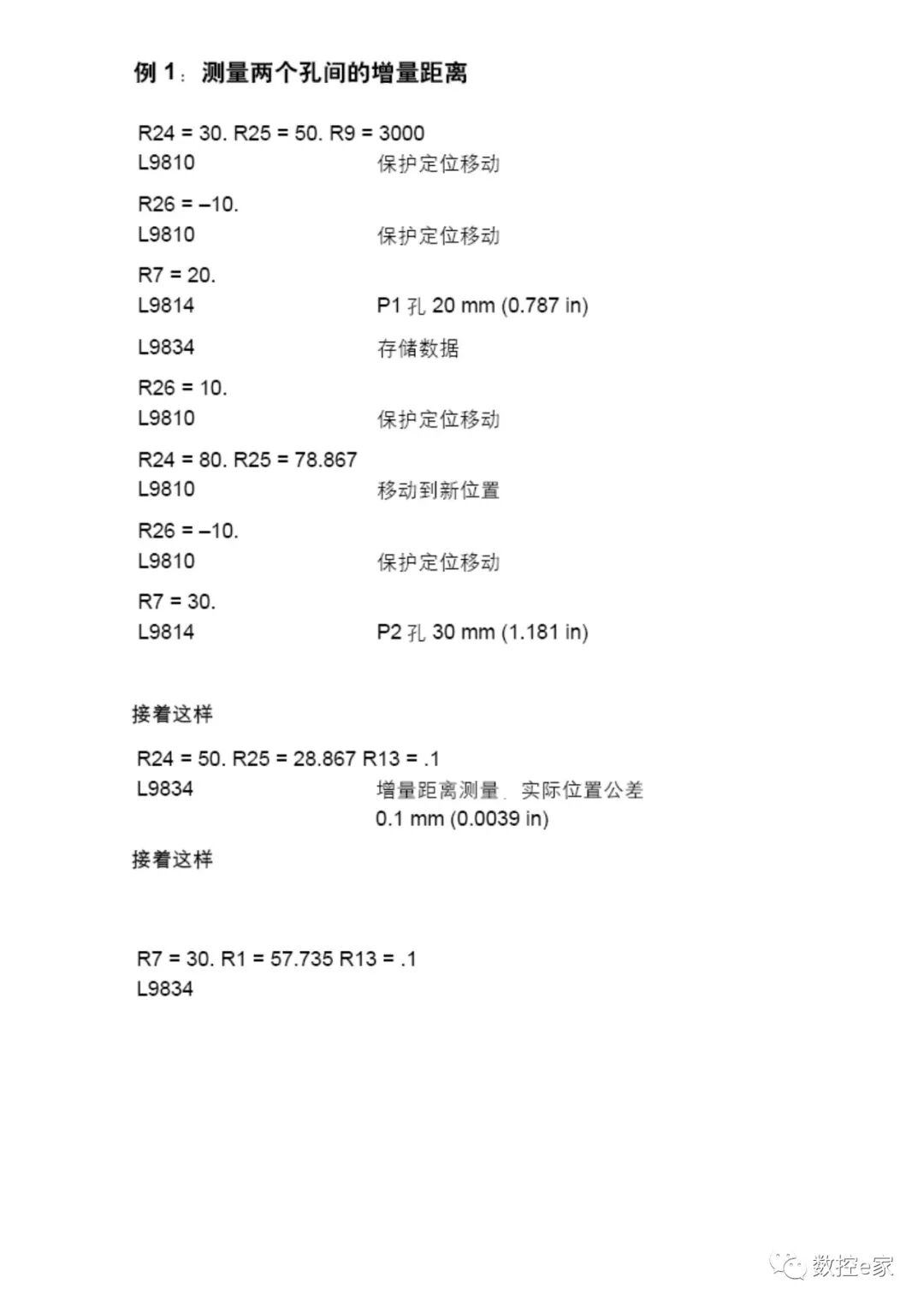

雷尼绍测头在SIEMENS系统上的测量循环
雷尼绍测头在SIEMENS系统上的测量循环的图1
雷尼绍测头在SIEMENS系统上的测量循环的图2
雷尼绍测头在SIEMENS系统上的测量循环的图3
雷尼绍测头在SIEMENS系统上的测量循环的图4
雷尼绍测头在SIEMENS系统上的测量循环的图5
雷尼绍测头在SIEMENS系统上的测量循环的图6
雷尼绍测头在SIEMENS系统上的测量循环的图7
雷尼绍测头在SIEMENS系统上的测量循环的图8
雷尼绍测头在SIEMENS系统上的测量循环的图9
雷尼绍测头在SIEMENS系统上的测量循环的图10
雷尼绍测头在SIEMENS系统上的测量循环的图11
雷尼绍测头在SIEMENS系统上的测量循环的图12
雷尼绍测头在SIEMENS系统上的测量循环的图13
雷尼绍测头在SIEMENS系统上的测量循环的图14
雷尼绍测头在SIEMENS系统上的测量循环的图15
雷尼绍测头在SIEMENS系统上的测量循环的图16
雷尼绍测头在SIEMENS系统上的测量循环的图17
雷尼绍测头在SIEMENS系统上的测量循环的图18
雷尼绍测头在SIEMENS系统上的测量循环的图19
雷尼绍测头在SIEMENS系统上的测量循环的图20
雷尼绍测头在SIEMENS系统上的测量循环的图21
雷尼绍测头在SIEMENS系统上的测量循环的图22
雷尼绍测头在SIEMENS系统上的测量循环的图23
雷尼绍测头在SIEMENS系统上的测量循环的图24
