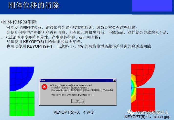

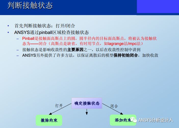

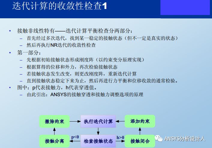

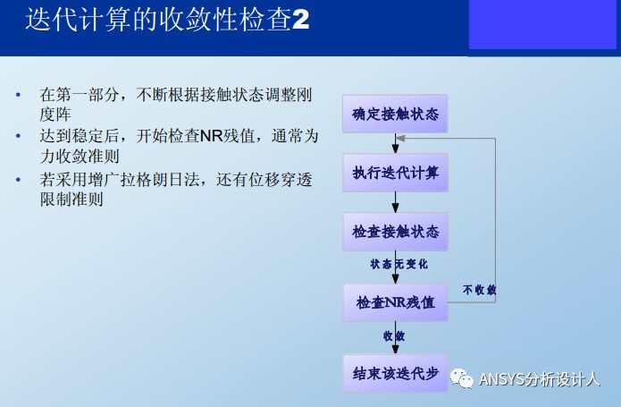

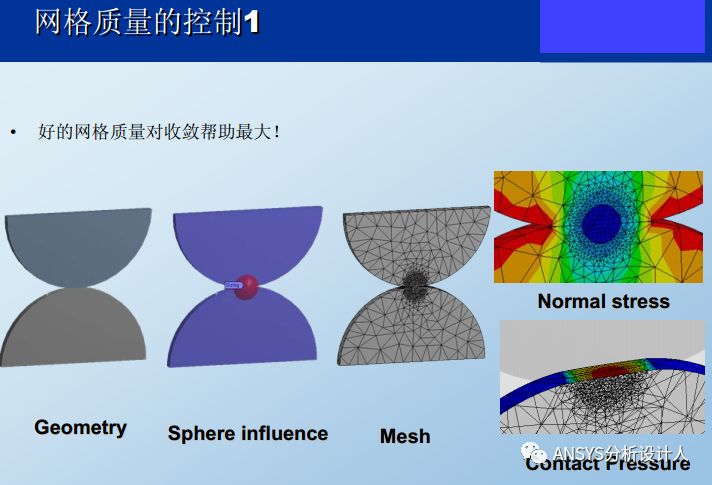

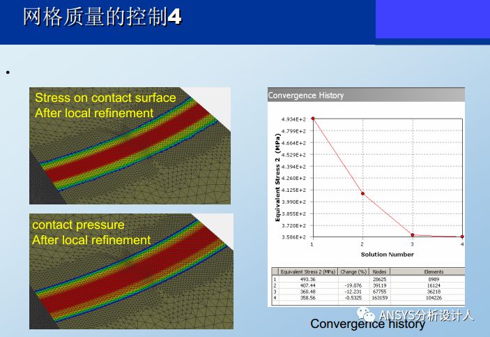

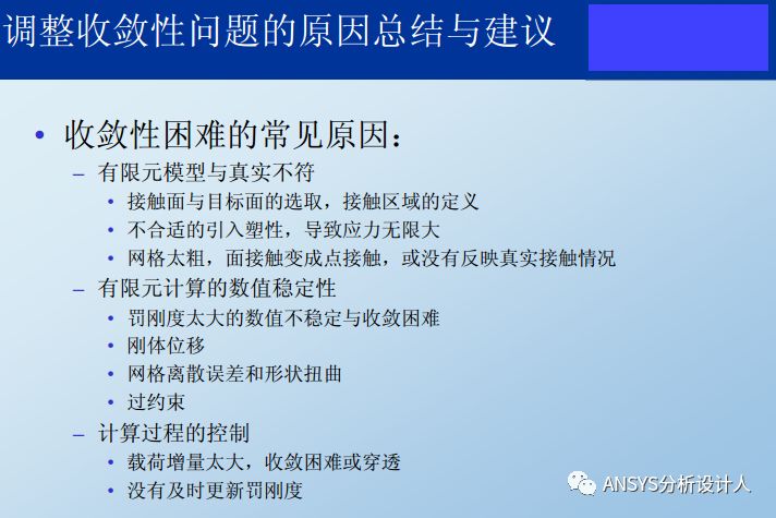

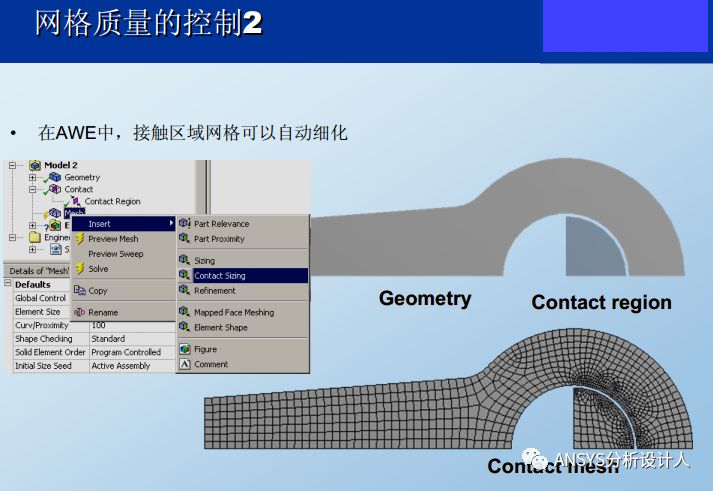

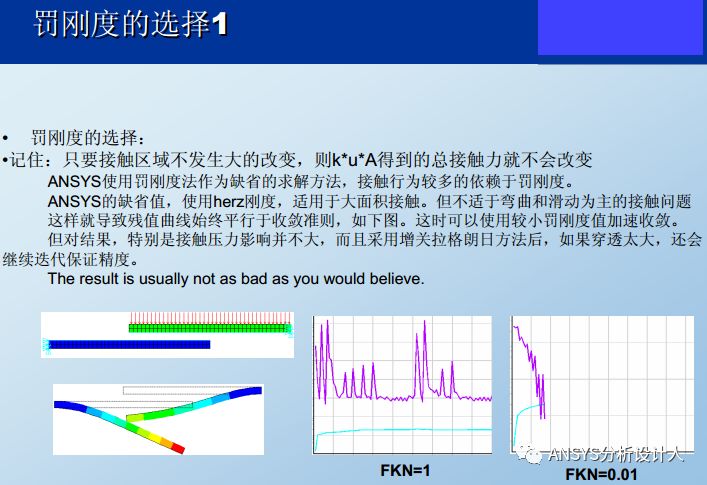

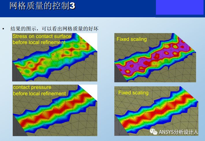

以下是笔者在学习过程中发现的一份讲解非常不错的关于接触分析的资料,分享出来与大家一起学习和进步。

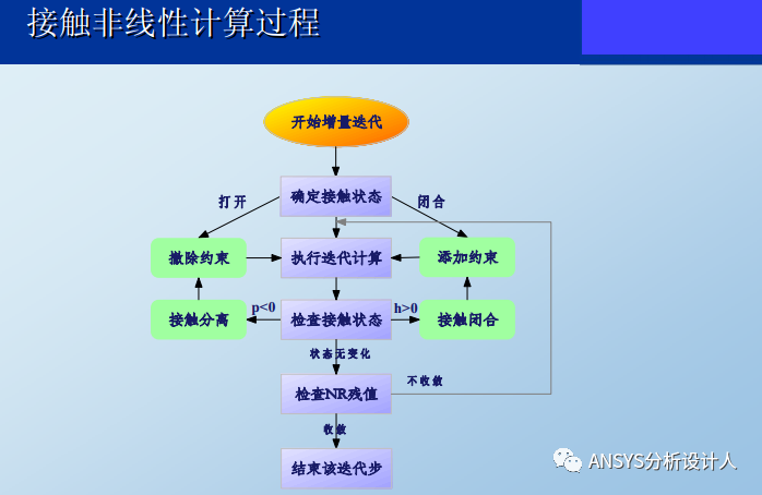

接触非线性基本计算过程简介
接触非线性技巧总结:控制收敛性和精度的平衡的图2
接触非线性技巧总结:控制收敛性和精度的平衡的图3接触非线性技巧总结:控制收敛性和精度的平衡的图4接触非线性技巧总结:控制收敛性和精度的平衡的图5

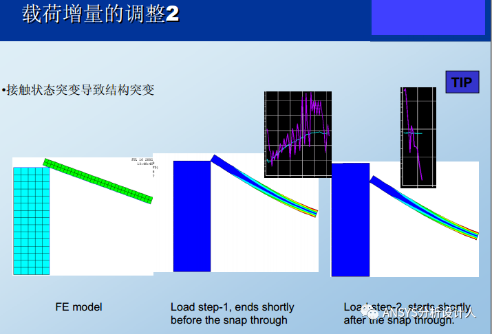

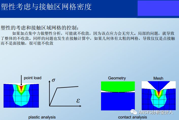

接触非线性基本技巧总结

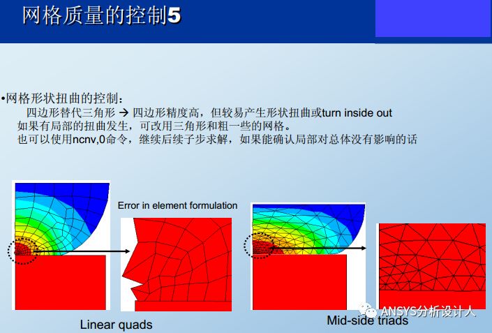

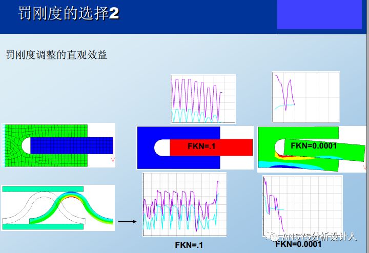

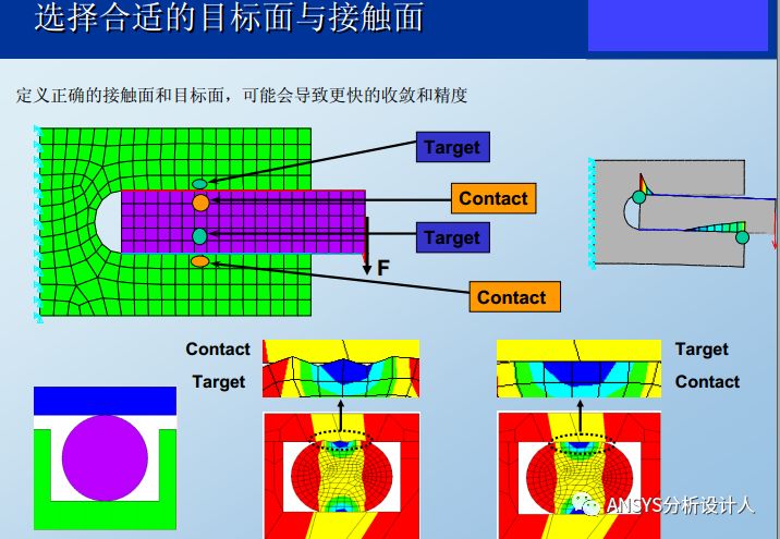

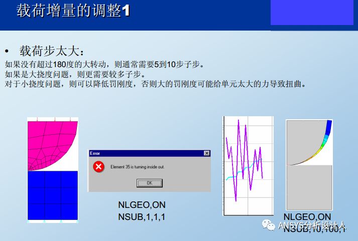

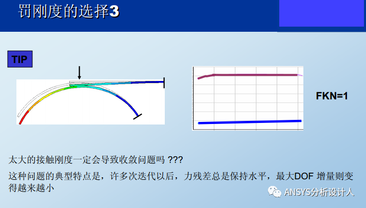

接触非线性技巧总结:控制收敛性和精度的平衡的图6
接触非线性技巧总结:控制收敛性和精度的平衡的图7
接触非线性技巧总结:控制收敛性和精度的平衡的图8
接触非线性技巧总结:控制收敛性和精度的平衡的图9
接触非线性技巧总结:控制收敛性和精度的平衡的图10
接触非线性技巧总结:控制收敛性和精度的平衡的图11接触非线性技巧总结:控制收敛性和精度的平衡的图12接触非线性技巧总结:控制收敛性和精度的平衡的图13接触非线性技巧总结:控制收敛性和精度的平衡的图14接触非线性技巧总结:控制收敛性和精度的平衡的图15
接触非线性技巧总结:控制收敛性和精度的平衡的图16接触非线性技巧总结:控制收敛性和精度的平衡的图17接触非线性技巧总结:控制收敛性和精度的平衡的图18接触非线性技巧总结:控制收敛性和精度的平衡的图19接触非线性技巧总结:控制收敛性和精度的平衡的图20
