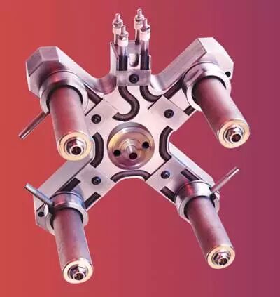

热流道技术是应用于塑料注塑模浇注流道系统的一种先进技术,是塑料注塑成型工艺发展的一个热点方向。所谓热流道成型是指从注射机喷嘴送往浇口的塑料始终保持 熔融状态,在每次开模时不需要固化作为废料取出,滞留在浇注系统中的熔料可在再一次注射时被注入型腔。
理想的注塑系统应形成密度一致的部件,不受所有的流 道,飞边和浇口水口的影响。相对冷流道来讲,热流道要做到这一点,就必须维持材料在热流道内的熔融状态,不会随成形件送出。热流道工艺有时称为热集流管系 统,或者称为无流道模塑。基本来讲,可以把热集流管视为机筒和注塑机喷嘴的延伸部分。热流道系统的作用就是把材料送到模内的每一浇口。

热流道是由热流道板,喷嘴,加热元件,温控器四部分组成。
