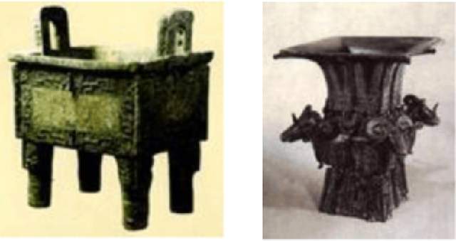

最早的模具是出现在什么时候呢?
事实表明早在5000──7000年前,人类就开始使用了模具,因为不使模具,要制造象青铜大立人、裸体带冠祭师立人像以及司母戊大方鼎这样的大型青铜作品是无法想象的。

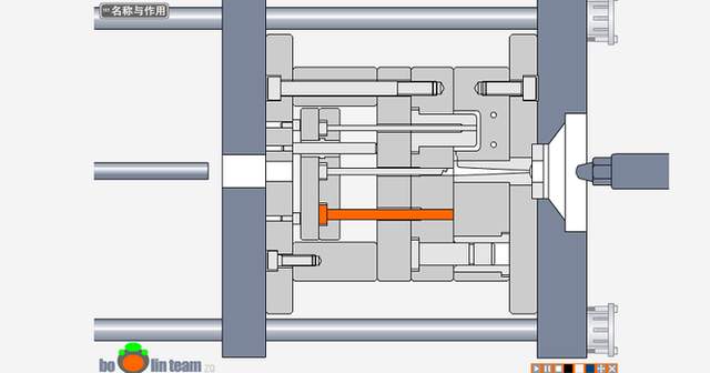

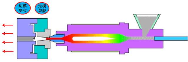

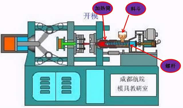

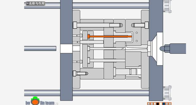

现代模具的演变-注塑机
进入工业文明之后,我们的模坯材料由土坯变成了金属,而产品的材料也由金属液体变成塑胶溶料,为了适应批量化生产,像古人那样靠人力去填充金属液体总是效率太低,于是机器取代人类的工具——注塑机 就应运而生了。

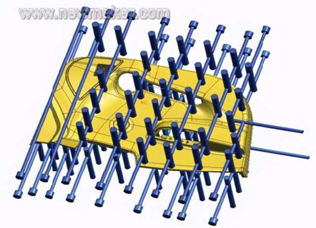

问题:每次开模之后,塑件跟着后模移动完成开模动作,塑件怎么取出???(塑件冷却收缩包紧在型芯上面)。
鉴于以上问题,模具脱模机构就应运而生了. 顶出多数靠顶杆、顶针、顶块、司筒实现

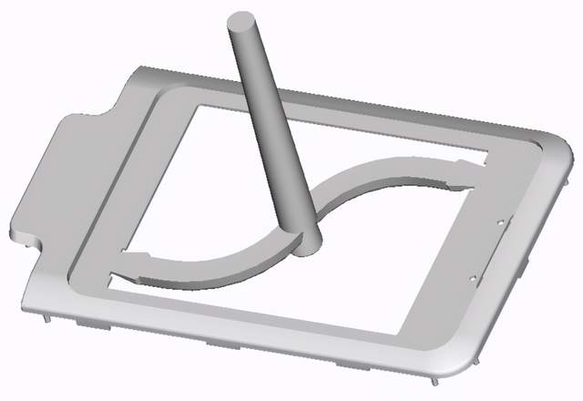

进胶系统
随着对产品质量要求的提高,不同进胶形状,位置等都影响着注塑产品质量,因此浇注系统也就成了模具重要系统。详细介绍见专题部分。

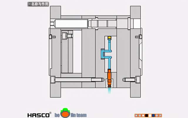

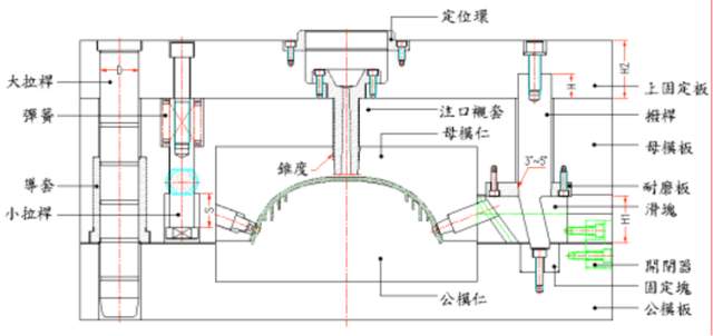

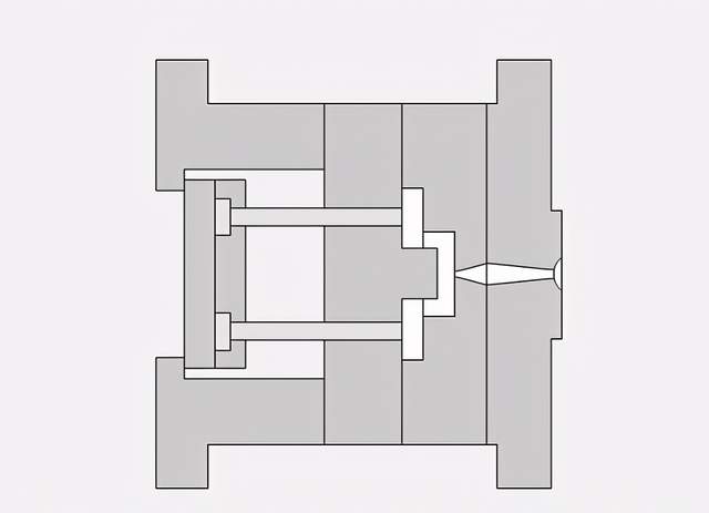

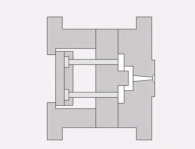

模具大水口两板模
二板模式指那些能从分模面分开成前、后两半的模具
什么是模具,模具起源在什么时候?现代的模具设计基准你都知道吗的图17

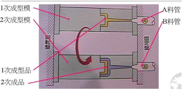

双色注塑模具(HL LENS)
原理:双色注塑成型机两只料管配合两套模具按先后次序分两次注塑成型双色产品。
步骤:
1.原料经A料管第一次成型制成产品A
2.周期开模,成型机模板旋转180度至B合模
3.B原料经B料管注入2次成型模腔成型产品并顶出

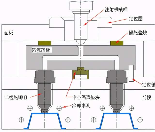

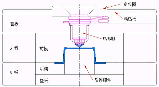

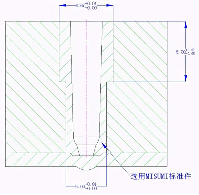

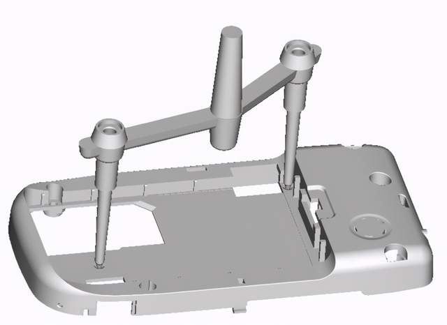

热流道模具
无流道凝料模具是针对热塑性胶料,利用加热或隔热的方法使流道内的胶料始终保持熔融状态,从而达到无流道凝料或少流道凝料目的的注射模具。
优点:
1.无流道凝料或少流道凝料,胶料的有效利用率高,并可充分发挥注射
机的塑化能力。
2 .熔融胶料在流道里的压力损耗小,易于充满型腔及补缩,可避免产生
胶件凹陷、缩孔和变形。
3.缩短了成形周期,提高了生产效率。
4.浇口可自动切断,提高了自动化程度。
5.能降低注射压力,可减小锁模吨位。
缺点:
1.装有热流道板的模具其闭合高度加大,有可能需要选用较大的注射机。
2.热唧咀、热流道板中的热量经热辐射和热传导影响前模温度,模具设
计时应尽量减少热传递,加强前模冷却。
3.模具成本较高
什么是模具,模具起源在什么时候?现代的模具设计基准你都知道吗的图21

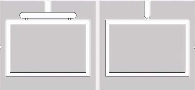

常见浇口形式及优缺点

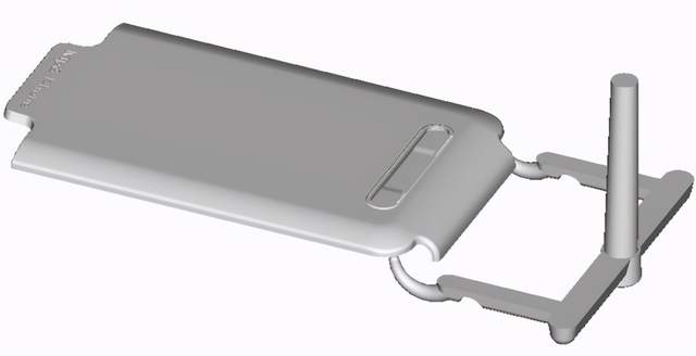

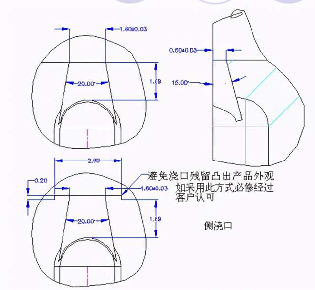

测浇口
什么是模具,模具起源在什么时候?现代的模具设计基准你都知道吗的图23
什么是模具,模具起源在什么时候?现代的模具设计基准你都知道吗的图24

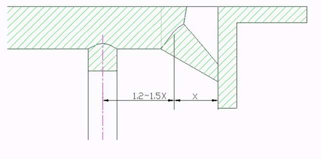

搭接式浇口
什么是模具,模具起源在什么时候?现代的模具设计基准你都知道吗的图25
优点:
1.它是侧浇口的演变形式,具有侧浇口的各种优点
2.是典型的冲击型浇口,可有效的防止塑料熔体的喷射流动
缺点:1.)不能实现浇口和胶件的自行分离
2.容易留下明显的浇口疤痕。
应用:
适用于有表面质量要求的平板形胶件。

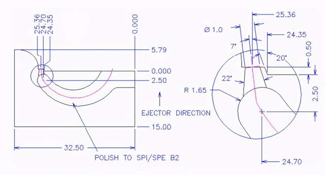

潜浇口
什么是模具,模具起源在什么时候?现代的模具设计基准你都知道吗的图26
什么是模具,模具起源在什么时候?现代的模具设计基准你都知道吗的图27

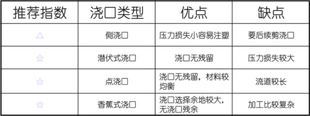

总结:各类浇口的优缺点

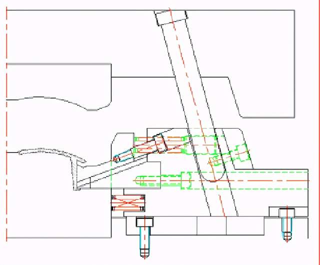

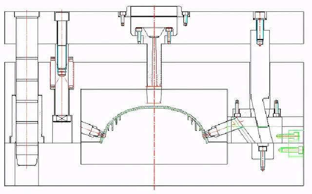

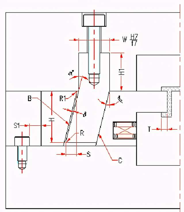

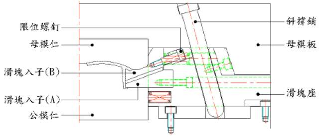

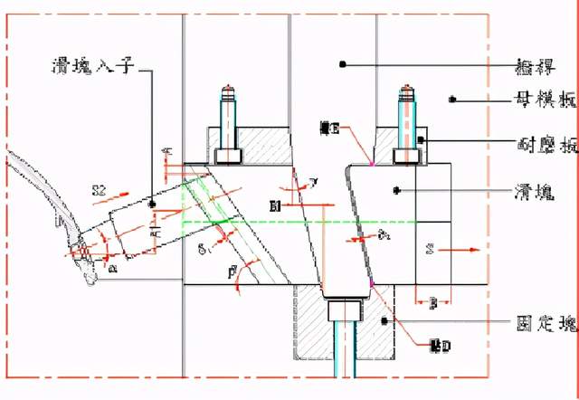

行位:对有侧向分型、抽芯的机构统称
动作原理:
是利用成型的开模动作用,使斜撑梢与滑块产生相对运动趋势,使滑块沿开模方向及水平方向的两种运动形式,使之脱离倒勾
什么是模具,模具起源在什么时候?现代的模具设计基准你都知道吗的图33
什么是模具,模具起源在什么时候?现代的模具设计基准你都知道吗的图34
α≦25°(斜杆,拨快倾斜角度) S=T+2~3mm (S 为滑块需要水平运动距离;T 为成品倒勾)

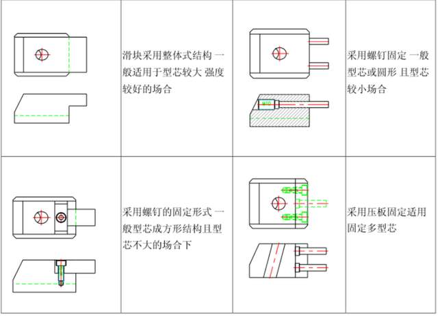

滑块的锁紧及定位方式:
由于制品在成型机注射时产生很大的压力,为防止滑块与活动芯在受到压力而位移,从而会影响成品的尺寸及外观(如跑毛边),因此滑块应采用锁紧定位,通常称此机构为止动块或后跟块。常见的锁紧定位方式如下图:
什么是模具,模具起源在什么时候?现代的模具设计基准你都知道吗的图35
什么是模具,模具起源在什么时候?现代的模具设计基准你都知道吗的图36
滑块入子的连接方式:
滑块头部入子的连接方式由成品决定,不同的成品对滑块入子的连接方式可能不同,具体入子的连接方式大致如下
什么是模具,模具起源在什么时候?现代的模具设计基准你都知道吗的图37

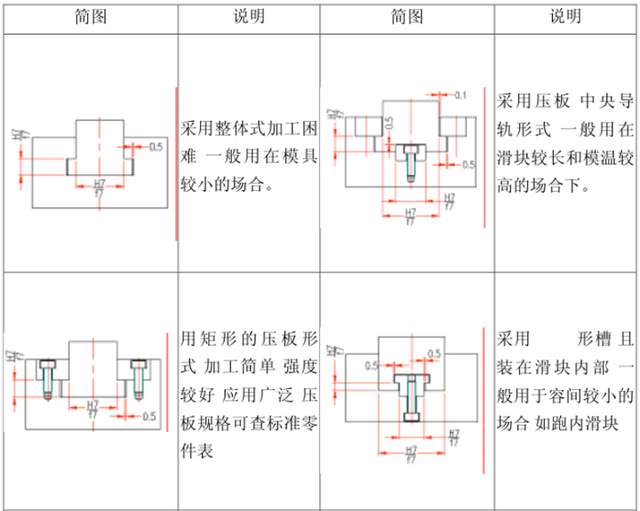

滑块的导滑形式:
块在导滑中 活动必须顺利、平稳 才能保证滑块在模具生产中不发生卡滞或跳动现象 否则会影响成品质品 模具寿命等,常用的导滑形式如下:

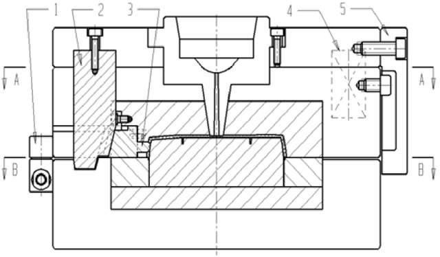

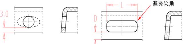

前模行位机构
定义:模行位机构是指行位设置在前模一方,因此须保证行位在开模前先完成分型或抽芯动作;或利用一些机构使行位在开模的一段时间内保持与胶件的水平位置不变并完成侧抽芯动作。
结构设计:
1.当行位成型形状为圆形、椭圆形时,如下图所示,边间距要求>3.0mm
2.当行位成型形状为长方形时,边间距取决于“L”的长度。L>20.0mm时,D>5.0mm;L>20.0mm时,D>L/4
什么是模具,模具起源在什么时候?现代的模具设计基准你都知道吗的图39

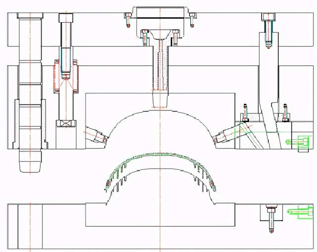

后模行位机构

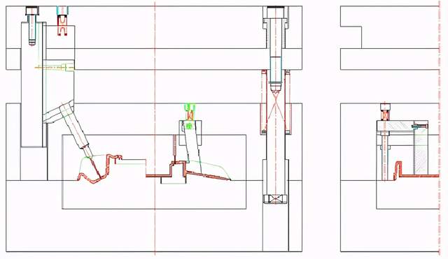

定义:后模行位机构的主要特点为行位在后模一方滑动,行位分型、抽芯与开模同时或延迟进行,一般由固定在前模的斜导柱或铲鸡驱动,开模时行位朝远离胶件的方向运动。其典型结构如下
什么是模具,模具起源在什么时候?现代的模具设计基准你都知道吗的图41

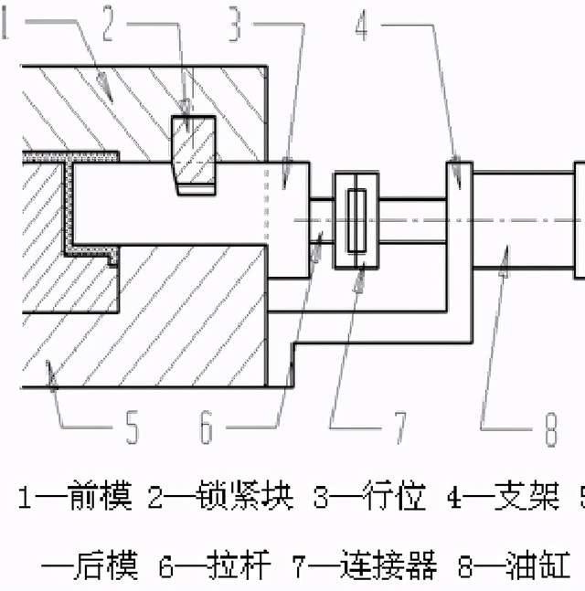

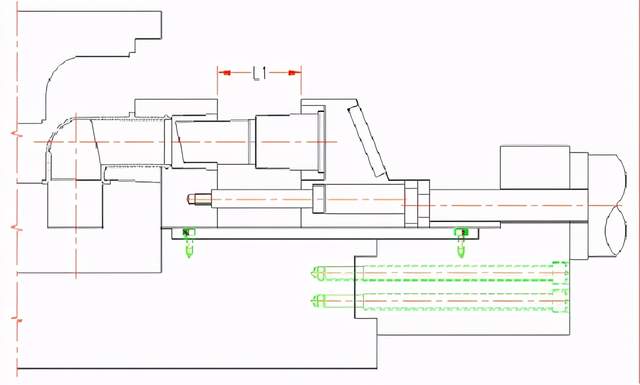

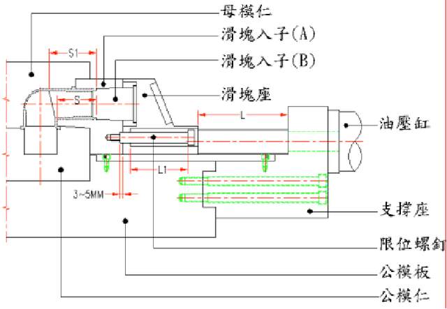

液压(气压)行位
定义:用液体或气体的压力,通过油缸(气缸)活塞及控制系统,实现侧向分型或抽芯。液压(气压)行位机构的特点是行位行程长,分型力量大,分型、抽芯不受开模时间和顶出时间的限制,运动平稳灵活。
什么是模具,模具起源在什么时候?现代的模具设计基准你都知道吗的图44

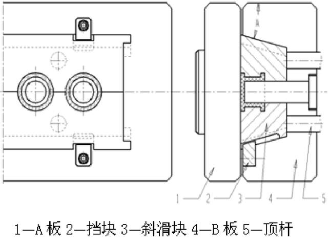

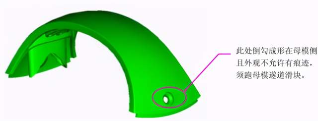

母模遂道滑块
1.应用特点:
a.制品倒勾成型在母模侧
b.制品外观有允许有痕迹
c.滑块成型面积不大
什么是模具,模具起源在什么时候?现代的模具设计基准你都知道吗的图45

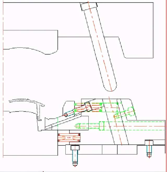

斜销式滑块
应用特点:
一般用在成品有滑块机构,同时沿滑块运动方向成品也有倒勾,这时可采用斜销式滑块。
什么是模具,模具起源在什么时候?现代的模具设计基准你都知道吗的图54
什么是模具,模具起源在什么时候?现代的模具设计基准你都知道吗的图55
什么是模具,模具起源在什么时候?现代的模具设计基准你都知道吗的图56
第一次分模
什么是模具,模具起源在什么时候?现代的模具设计基准你都知道吗的图57
第二次分模

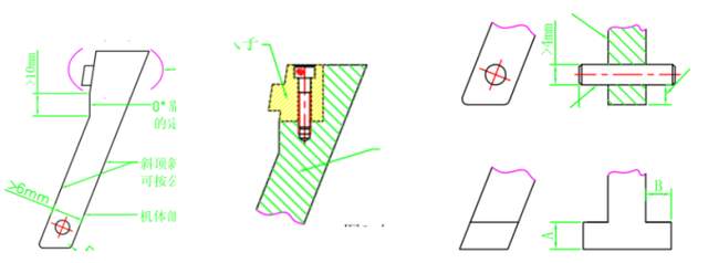

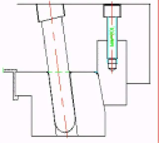

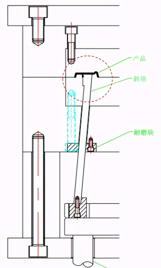

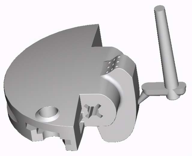

斜顶
对有侧向分型、抽芯的机构统称
概念分类

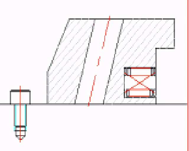

1.斜顶一般由二个部分所构成:机体部分和成形部分。
2.斜顶可以分类为:整体式斜顶和非整体式斜顶。结构紧凑、强度较好、不容损坏。而对于较大的斜顶,设计时可运用组合式,这样更换比较方便,也便于维修维护,加工比较简单。
3.斜顶机体底端定位结构的不同可分类为:圆柱销式斜顶和T型块式斜。圆柱销式 加工方便、安装配合维修维护容易。T型块式斜顶主用于较大的精密度要求较高的产品。
什么是模具,模具起源在什么时候?现代的模具设计基准你都知道吗的图58

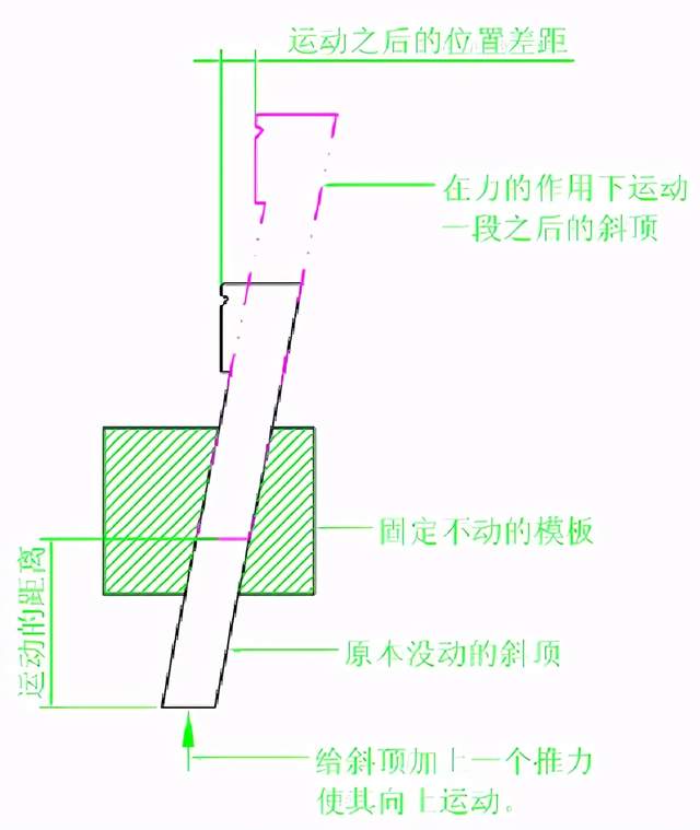

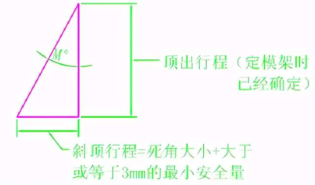

动作原理
斜顶放置在一个固定不动的模板的斜孔中,斜顶与斜孔配合。从下向上给斜顶一个推力推动斜顶向上运动一段距离之后发现斜顶在斜孔和推力的强迫作用下,不仅向上运动了,并且向斜顶倾斜方向运动了一定距离
什么是模具,模具起源在什么时候?现代的模具设计基准你都知道吗的图59
什么是模具,模具起源在什么时候?现代的模具设计基准你都知道吗的图60
(M介于3°~12°) (一般取3°5°8°10°12°)

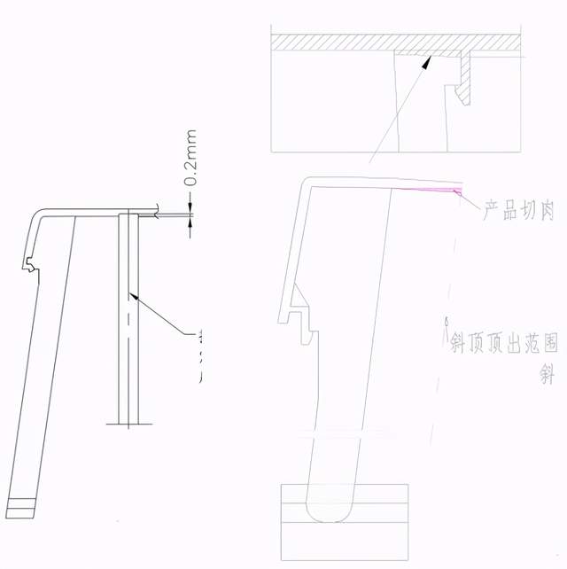

后模斜顶

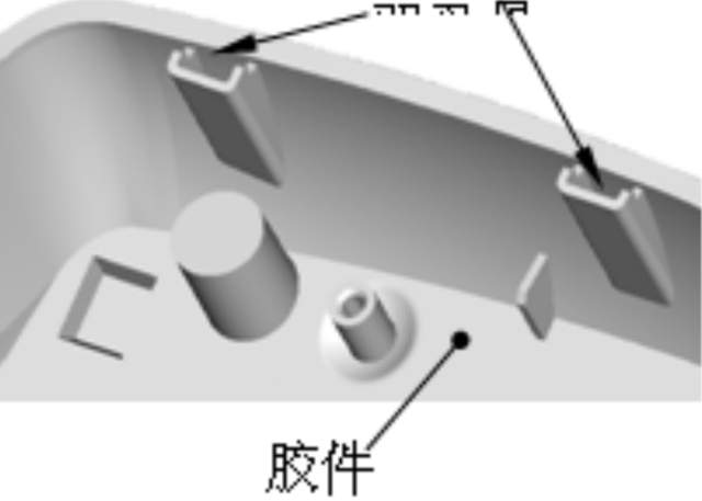

1.特殊情况需在斜顶顶面接触面加胶或减胶0.1mm,防止铲胶
什么是模具,模具起源在什么时候?现代的模具设计基准你都知道吗的图64
2.顶针可插入胶肉0.2mm防止斜顶带走产品
什么是模具,模具起源在什么时候?现代的模具设计基准你都知道吗的图65

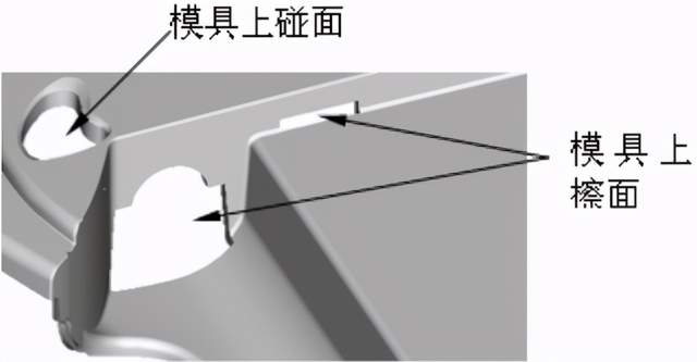

(1)脱模斜度。
(2)擦、碰面: 模具擦、碰面应有斜度,擦面斜度有两个功用:防止溢胶, 因为竖直贴合面不能加预载;减少磨损。

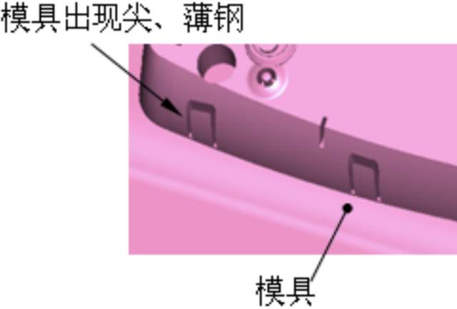

(4)分模面
(5)尖、薄钢位直接影响到模具的寿命。

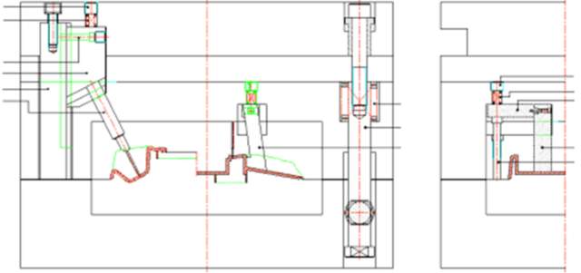

(5)行位斜顶
