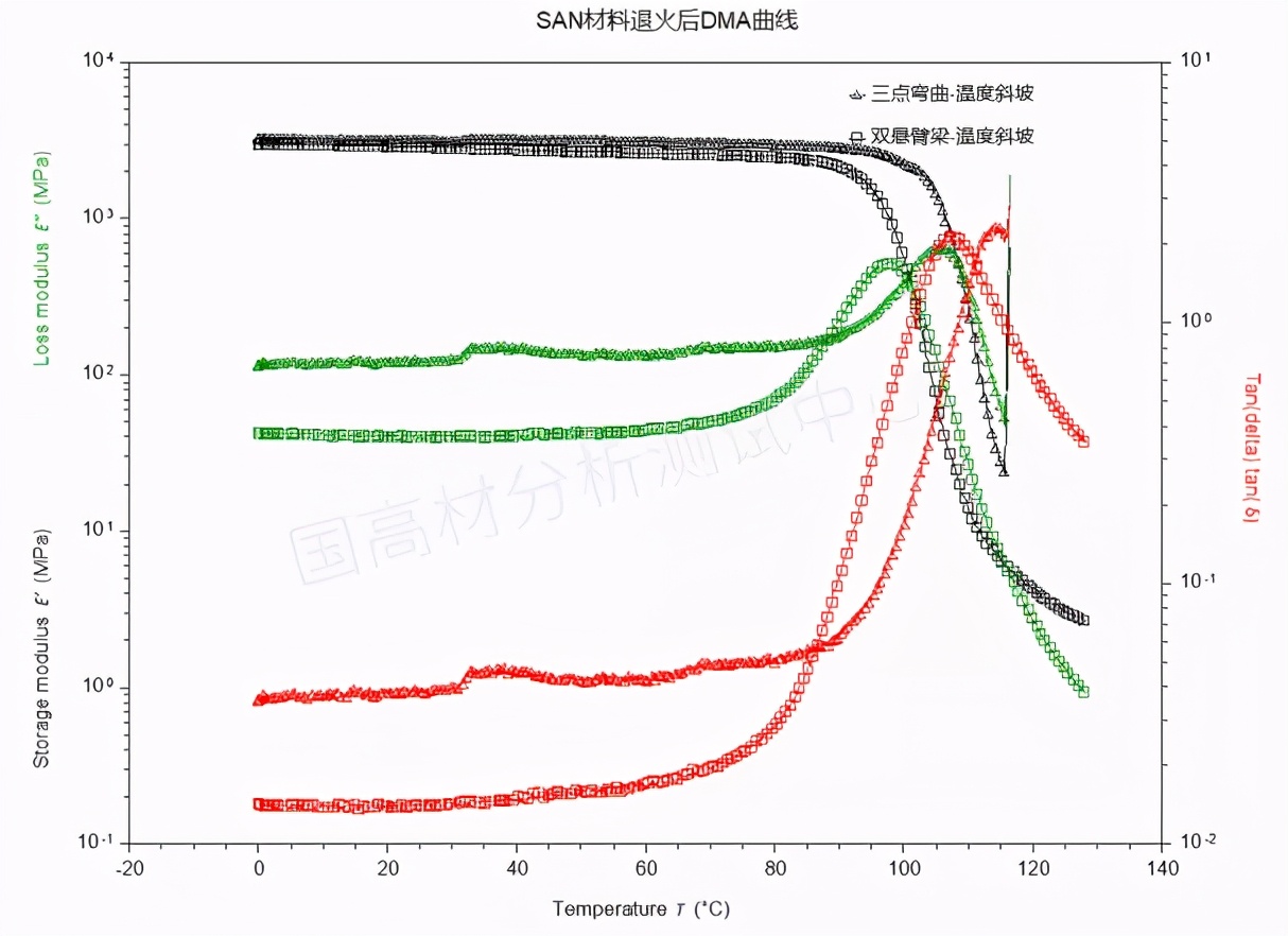

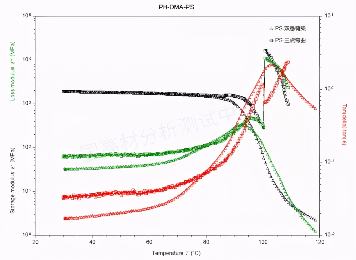

2.1 夹具的影响
图1和图2结果表明双悬臂梁测试曲线正常,而三点弯曲测试曲线在接近玻璃化转变的时候出现阶跃式的变化,这对于分析玻璃化转变和整个高温区的损耗因子和模量变化是不利的。因此ISO弯曲样条—未填充体系适合双悬臂梁测试,不适合三点弯曲夹具。将测试完的样品取出的时候发现三点弯曲的样品已经发生明显的变形,根据夹具因子也可以看出同样的尺寸的样品三点弯曲样品的夹具因子值更大,这也说明为什么三点弯曲样品变形严重。
影响塑料材料损耗模量等测试结果的因素终于找到了!!!的图2
图1 PS材料双悬臂梁、三点弯曲夹具测试结果
影响塑料材料损耗模量等测试结果的因素终于找到了!!!的图3
图2 SAN材料双悬臂梁、三点弯曲夹具测试结果

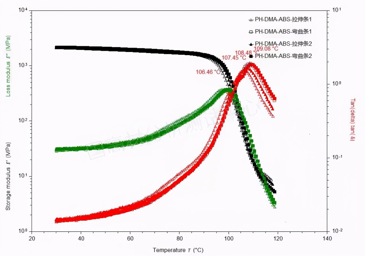

2.2 样品尺寸影响
图3是ABS拉伸样条和弯曲样条的测试结果,可以看出不通样条的测试曲线都正常,只是弯曲样条的损耗因子峰值略大大。弯曲样条的宽度比拉伸样条窄,厚度一致,这个可能是因为选取的样品尺寸差别不大,测试结果差别不大。
影响塑料材料损耗模量等测试结果的因素终于找到了!!!的图4
图3 ABS不同样条测试结果

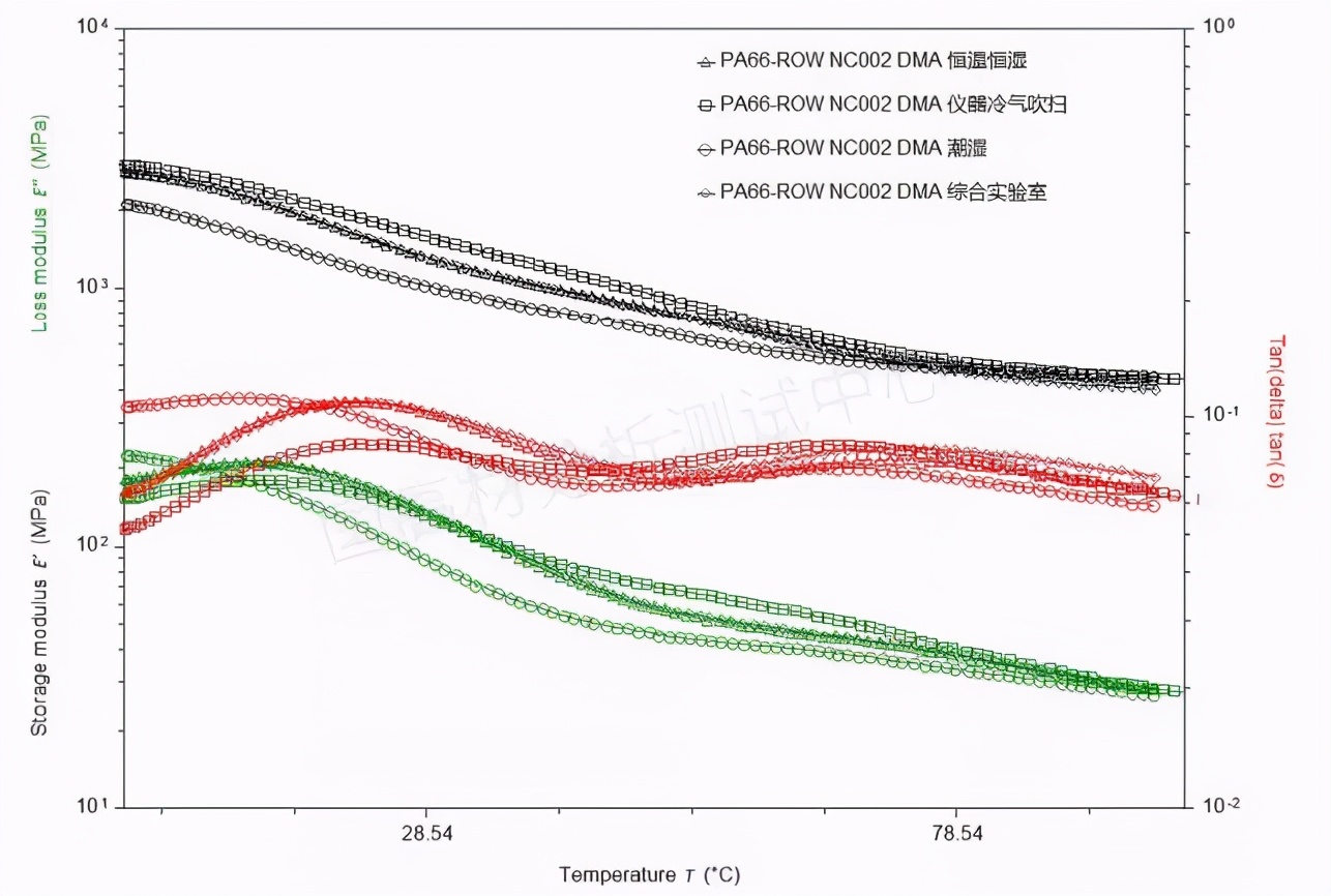

2.3 前处理影响
图4是PA66不同前处理测试结果,结果表明恒温恒湿和综合实验室放置的样条测试结果差别不大,而潮湿环境和被冷气吹扫后的样条测试结果差别较大,吸湿后损耗因子和模量向低温方向偏移。
影响塑料材料损耗模量等测试结果的因素终于找到了!!!的图5
图4 PA66不同前处理测试结果

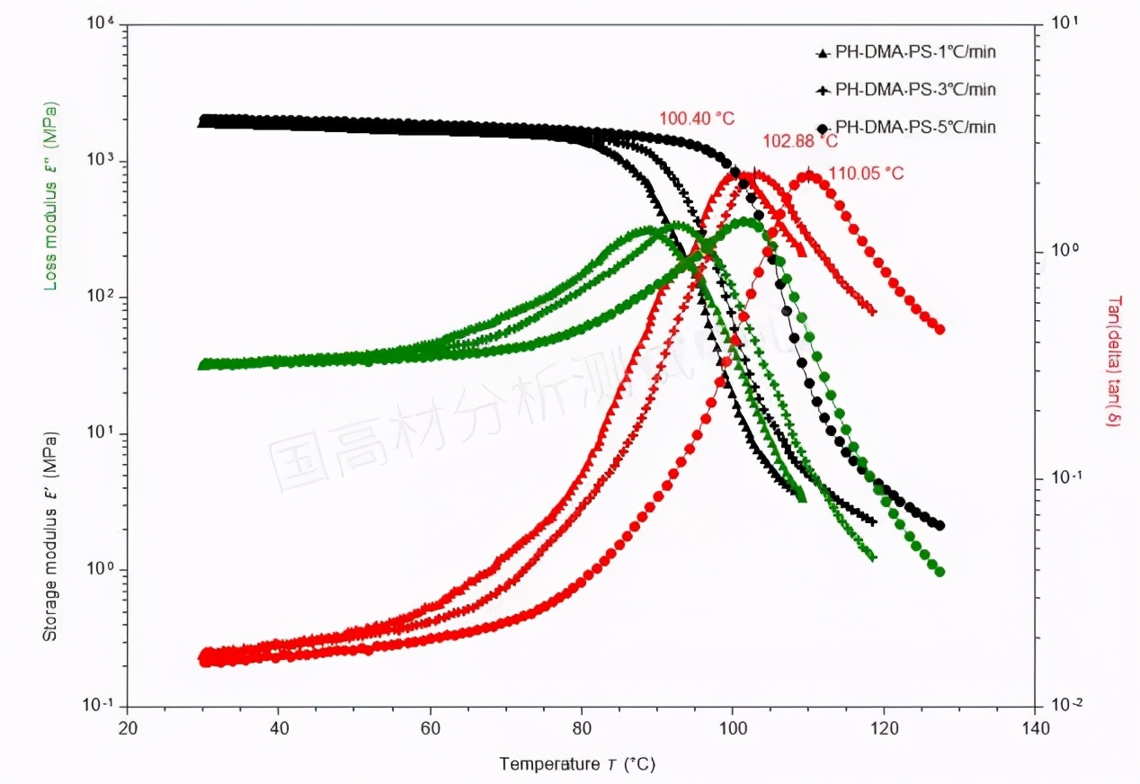

2.5升温速率、频率和振幅的影响
图6是PS不同升温速率的结果,可以看出随着升温速率的增加,模量和损耗因子均向高温方向偏移。图7表明随着振幅增加,模量和损耗因子均向高温偏移,且损耗因子峰变窄。图8表明可以看出随着频率的增加,模量和损耗因子均向高温方向偏移。从高分子物理分子运动来看,升温速率过快,高分子链段的响应时间缩短,分子链来不及运动,造成玻璃化转变向高温偏移。此结果与经典理论一致。
影响塑料材料损耗模量等测试结果的因素终于找到了!!!的图7
图6 PS不同升温速率结果
