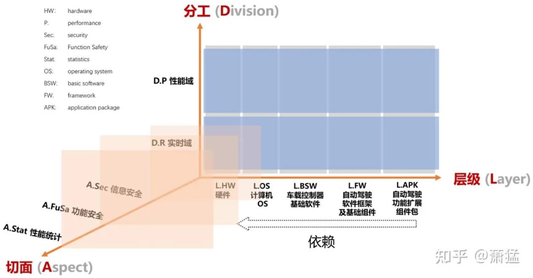

智能驾驶域控制器是一个非常复杂的系统,其软件架构涉及非常多的方面,从一个单一的维度很难准确理解整体结构。下图从三千米高空鸟瞰,从三个正交的维度描述整体的软件架构。
“正交”是一个数学概念,是垂直的泛化含义。这里表示两个分类的维度是独立不相关的。

2.1 首先说“层级”这个维度
从左到右层级逐步升高,每一层依赖其左边的那一层才能完成工作。虽然本文是讲软件架构,但我把硬件也放在图里方便理解,毕竟软件依赖硬件。我们从两个角度理解每一层的作用:
1. 这一层做什么
2. 这一层不做什么
代号
层级
做什么
不做什么
L.HW
硬件
提供软件运行的硬件平台。包括各种芯片,总线、电源、时钟、物理传感器等等。
不做软件
L.OS
计算机OS
计算机科学与工程意义上的“操作系统”,管理硬件的计算、存储、IO等各种资源并提供访问硬件资源的驱动程序和API接口。调度各种工作任务(Process或 Task) 的执行,处理IO中断等等。
不做与“车”相关的工作,与“车”没有直接关系,作为通用的计算机操作系统,同样可以用在其他不同的行业。
L.BSW
车载控制器
基础软件
汽车控制器非常复杂,控制器本身应该具有的应用功能外,为了让控制器能够装入车内使用,还有很大一部分软件是用于让控制器满足汽车的电源管理标准,网络管理标准,诊断标准,刷写规范。
车载控制器需要比一般工业嵌入式系统有更高的可靠要求,这样就需要在计算机OS基础上再附加对存储、通讯各方面的安全保护机制。这些是所有车载控制器都需要实现的能力。同时为了让控制器能够正常运行,还需要提供时钟同步,日志跟踪等服务,这部分工作很多体现为类似通讯设备领域的 ”管理平面“所做的工作。另一方面,这一层还需要为上层提供通讯能力,包括但不限于总线数据的收发,提供各软件模块之间的数据交换能力。这部分类似于通讯设备领域的“数据平面”,是为数据平面提供了通讯能力。这一层还会在计算机OS层提供的任务调度基础上,提供更具体的任务包装器以及更细粒度的任务执行管理机制。这部分类似通讯设备领域的“控制平面”。
不做与“自动驾驶”相关的工作,一样可以用于开发其它车载控制器。
L.FW
自动驾驶软件框架及基础组件
这一层需要理解自动驾驶相关的语义,了解自动驾驶各类算法的语义概念和执行特点。能够根据自动驾驶语义分隔出不同的软件框架模型。
各种软件框架能将各类算法模块封装成不同的软件组件,各类框架作为各类组件的运行载体承载,为各类组件提供数据连接机制和调度机制。基础组件是维持框架能够运转的最小集合,可能具备有限度的 EPX 能力,不具备任何完整的“自动驾驶功能”。这一层需要在上一层基础上运行。
自动驾驶软件框架不做具体的“自动驾驶功能“的实现,不做具体自动驾驶算法的实现。
L.APK
自动驾驶应用
扩展组件包
分析具体的自动驾驶场景,分解为框架层定义的不同组件类型,组合或扩展现有组件,实现新的组件,装入到框架中执行。形成完整的自动驾驶功能或场景的支持能力。
表格 1 软件架构层级
2.2 “实时域”和“性能域”的分工
智能驾驶中,越是到末端的,规划和控制的实时性要求就越高。硬实时要求在确定的时间内响应、确定的时间内完成。这需要由硬件和计算机OS一起提供基础的保证。一般采用在 MCU上运行相对简单的实时系统来实现。MCU的计算能力有限,其算力资源对于基于机器学习的视觉算法需求差了几个数量级。所以需要集成了高性能CPU和 AI 算力资源的 SoC来满足高性能计算的需求。这样就被划分出来了“实时域”和“性能域”。在性能域,运行的计算机OS一般达不到硬实时要求,而是尽量满足软实时要求。比如Linux 就有支持实时性的内核补丁。但也并不是打了实时补丁就具备了实时性,还需要基于 Linux 的应用程序利用实时补丁提供了的能力。
在上面的三维度图中,“分工”与“层级”这两个坐标轴是正交关系。也就是说“层级”轴上的每一段在“实时域”和“性能域”都有对应的标的物。每一个标的物往往对应于一个具体的软件产品。下表列出了一些组合例子:
D.P + L.OS
Linux或 QNX
D.P + L.BSW
Adaptive AutoSar
D.R + L.OS
FreeRTOS
D.R + L.OS + L.BSW
Classic AutoSar
表格 2 产品划分示例
Classic AutoSar 比较特殊,它属于实时域,但是在层级轴上横跨了两层。
2.3 切面
切面“Aspect”是软件架构中的一个概念。编程范式中有一个概念叫“面向切面的编程”(AOP, Aspect Oriented Program)。其基本含义在软件架构上把软件的功能分为“核心业务”和“周边业务”:
核心业务是指完成实际业务逻辑的功能体系,比如算法执行,场景切换等等。
周边业务是指那些即使没有实现,也不会影响核心业务执行的功能。比如说性能统计,信息安全等。并不是说这些功能不重要,而是说将它从核心业务逻辑中区分出来后,方便更好的理解和实现核心业务。同时可以把相同切面的的周边业务能够以更全局的视角进行统筹设计和实现,能为对应切面设计合适的专有架构,再与核心业务整合。
在上面的三维度图中,D 轴和 L 轴 构成的平面中的每一个交叉点是一个产品,这个交叉在A 轴上映射就是这个产品在对应切面需要实现的功能。比如 D.R + L.HW 代表的硬件MCU,在 A.FuSa 平面需要达到 ASIL-D 等级。因为 D 轴和 L 轴的每一个交叉点涉及的软件技术差别很大,其投影在 A 轴上每一个平面上的需求点,采用的技术方案也差别非常大。
所以我们在系统开发时(V 模型左上角的系统开发阶段),可以对某一个切面提出整体的设计要求。但是落实到每一个 DL轴交叉点时,应该由该交叉点对应的产品开发团队分别实现。不可能由一个团队实现一个完整切面的所有功能。
