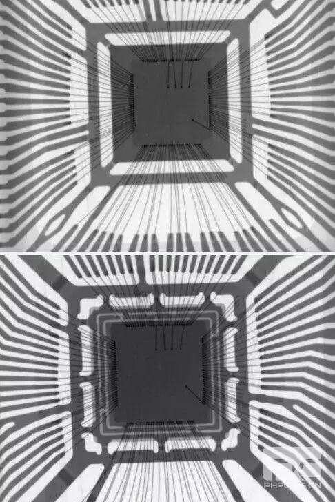

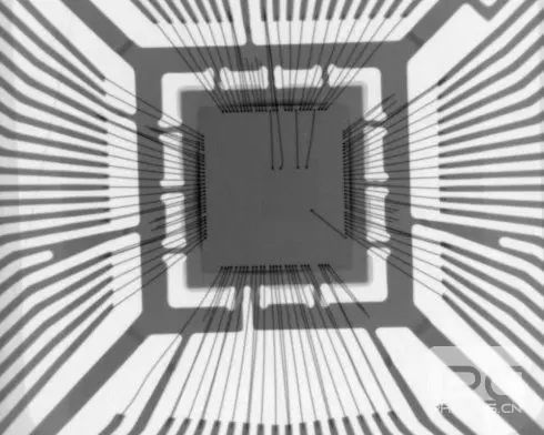

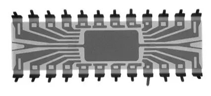

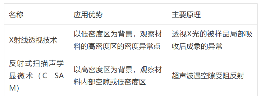

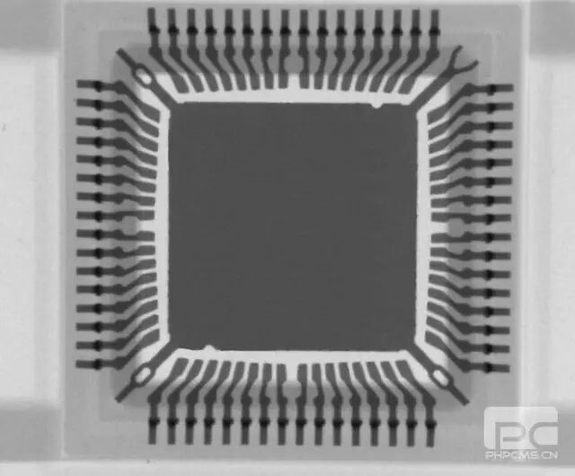

X-Ray检测,即为在不破坏芯片情况下,利用X射线透视元器件(多方向及角度可选),检测元器件的封装情况,如气泡、邦定线异常,晶粒尺寸,支架方向等。
分析 | 元器件失效分析方法的图4
适用情境:检查邦定有无异常、封装有无缺陷、确认晶粒尺寸及layout
优势:工期短,直观易分析
劣势:获得信息有限
局限性:
1、相同批次的器件,不同封装生产线的器件内部形状略微不同;
2、内部线路损伤或缺陷很难检查出来,必须通过功能测试及其他试验获得。

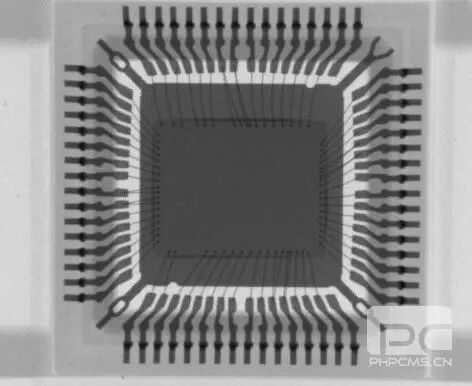

X-Ray 探伤----气泡、邦定线

X-Ray 真伪鉴别----空包弹(图中可见,未有晶粒)
分析 | 元器件失效分析方法的图7
“徒有其表”
分析 | 元器件失效分析方法的图8
下面这个才是货真价实的
分析 | 元器件失效分析方法的图9

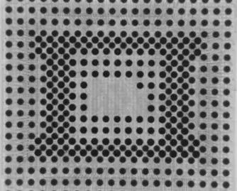

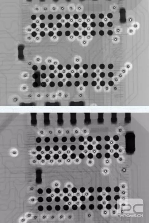

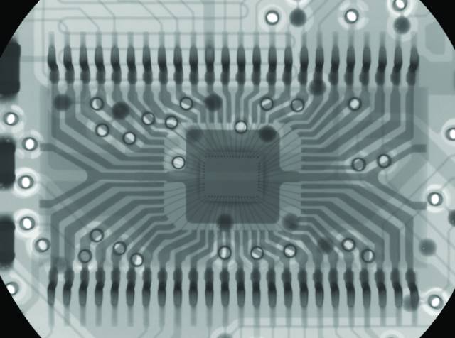

X-Ray 用于失效分析(PCB探伤、分析)
分析 | 元器件失效分析方法的图11
(下面这个密密麻麻的圆点就是BGA的锡珠。下图我们可以看出,这个芯片实际上是BGA二次封装的)
分析 | 元器件失效分析方法的图12

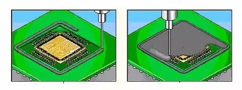

4、打开封装
开封方法有机械方法和化学方法两种,按封装材料来分类,微电子器件的封装种类包括玻璃封装(二极管)、金属壳封装、陶瓷封装、塑料封装等。Œ
机械开封
化学开封
分析 | 元器件失效分析方法的图13
分析 | 元器件失效分析方法的图14

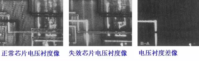

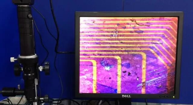

5、显微形貌像技术
光学显微镜分析技术
扫描电子显微镜的二次电子像技术
电压效应的失效定位技术
分析 | 元器件失效分析方法的图15
分析 | 元器件失效分析方法的图16

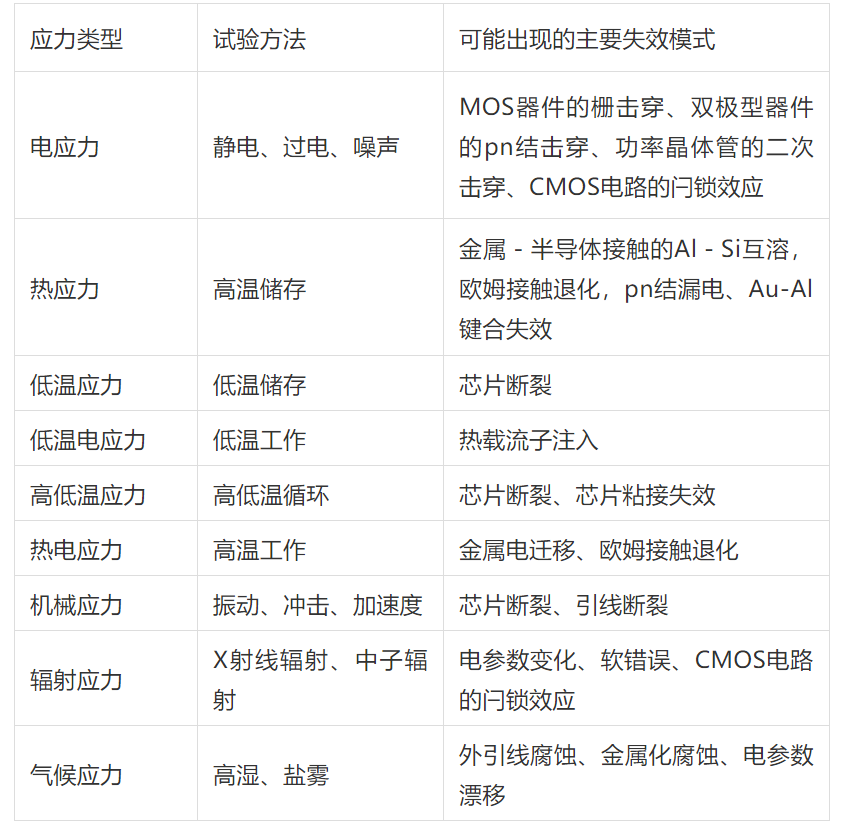

6、半导体主要失效机理分析
电应力(EOD)损伤
静电放电(ESD)损伤
封装失效
引线键合失效
芯片粘接不良
金属半导体接触退化
钠离子沾污失效
氧化层针孔失效
