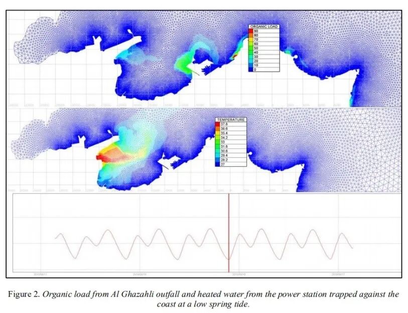

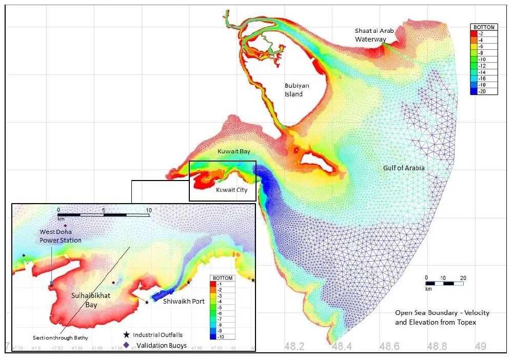

Cefas使用TELEMAC-MASCARET中的Telemac2d模块构建了受潮汐驱动的S港二维水动力模型。模型涵盖科威特国家水域,面积略超过12000平方公里,公海边界受到潮汐谐波驱动。水深数据来自英国海道局(UK Hydrographic Office)综合的海洋总水深图(GEBCO)。
在S湾的海岸线和科威特市已开发的临海地带,模型分辨率增加到50米的密度,经过处理的废水和工业废物主要排放到海湾。水电站排水信息由科威特气象部门提供。根据科威特气象部提供的高程和速度测量数据,对Telemac-2D模型进行校准和验证。
【环境仿真专题最后一讲】使用TELEMAC-MASCARET研究英国科威特西部海湾鱼类死亡事件的潜在驱动因素的图3
Telemac2D模型网格细节图
  •  水质模型
水质模型由TELEMAC-MASCARET中的Waqtel模块构建,该模块的O2子模块可实现水体中有机负荷(生物需氧量)、氨负荷(铵态NH4)和溶解氧的求解。

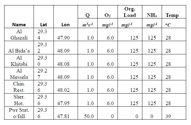

初始情况下科威特湾的水温平均值为28℃,盐度为40 ppt,溶解氧背景值为6 mg/l。6个工业排污点的排污信息由下表列出,在模拟中作为污染源带入水质模型。
【环境仿真专题最后一讲】使用TELEMAC-MASCARET研究英国科威特西部海湾鱼类死亡事件的潜在驱动因素的图4
Telemac2d模块与Waqtel模块实时耦合,水动力学信息可在每个时间步更新并反馈给Waqtel模块带入求解有机负荷(生物需氧量)、氨负荷和溶解氧等信息。

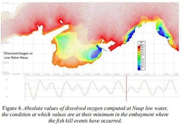

首先水动力模块运行1个月的模拟,以其为基础耦合水质模块在运行6天的模拟,分别分析了朔望潮和小潮发生时水质指标的情况。

【环境仿真专题最后一讲】使用TELEMAC-MASCARET研究英国科威特西部海湾鱼类死亡事件的潜在驱动因素的图6
上图为小潮低潮面溶解氧浓度,还原了鱼类死亡事件发生时的溶解氧分布。

通过TELEMAC-MASCARET中Telemac2d水动力学模块与Waqtel水质模块耦合,充分研究了多种因素对水体中的溶解氧含量的影响。电站温排水造成羽流河横跨湾口的桥生成的湍流,有利于水体充氧,而S湾的半封闭地理结构会减弱西北夏马风的影响,不利于水体充氧。
模拟的结果还表明,客观环境存在的各项因素同时叠加会造成某些溶解氧极低的情况,但一般这种情况仅仅出现在一个涨落周期的某个阶段,大部分时间都不会如此极端,不足以达到造成鱼类大量死亡的地步。而本次模拟采用的废水排放量偏低,因此此因素造成需氧量偏小,如果实际上会存在废物处理场故障而造成排放的污水中憨厚更多的有机物和氨氮物排放,会显著增大需氧量。
