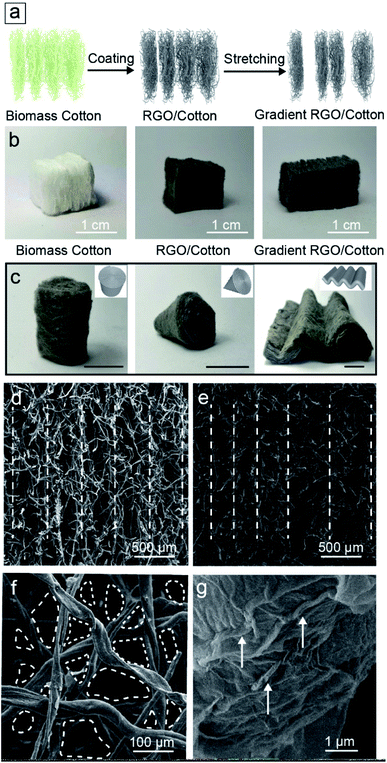

1 (a)渐变RGO/棉海绵的示意性制造过程和(b)相应的光学图像。(c)可以轻易折叠成不同形状的柔性RGO /棉的光学图像。RGO/棉的顶视图SEM图像分别显示了拉伸前后的(d)均匀垂直通道和(e)梯度垂直微通道。(f)RGO /棉的SEM侧视图,显示交织的微纤维具有丰富的孔隙。(g)SEM图像显示包裹在棉纤维上的起皱的RGO(箭头突出)。

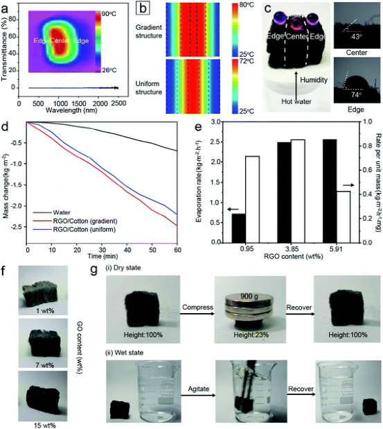

2 (a)是RGO/棉在光照射下的紫外可见光谱和红外图像,显示出优异的光吸收和光热转换能力。(b)在光照射下有和没有梯度微结构的RGO/棉的模拟温度分布。(c)RGO /棉顶面上的硅球色差显示了中心的水浓度行为。RGO/棉在顶面中心和边缘的水接触角。(d)水质变化记录了RGO/棉的蒸发性能。(e)由不同GO含量制成的RGO/棉的蒸发性能,以及(f)海绵的相应光学图像。(g)RGO/棉在干燥和湿润状态下的机械稳定性。

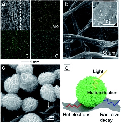

3 (a)俯视SEM图像和梯度MoS 2 /RGO/棉的相应元素映射。(b)侧面SEM图像显示了交织的MoS 2 /RGO/棉纤维。(c)被褶皱的RGO片包围的花状MoS 2 的SEM图像(用箭头突出显示)。(d)锚定在起皱的RGO板上的MoS 2 的增强的光吸收和光热转化的示意图。

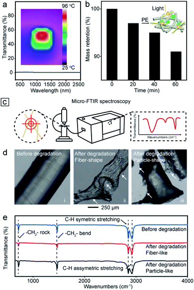

4 (a)MoS 2 /RGO/棉海绵在光照射下的透光率和红外图像。(b)PE微塑料的质量保留,插入的方案显示MoS 2 /RGO/棉纤维降解了微塑料。(c)用于确定微塑料成分的原位FTIR显微镜技术方案。(d)降解前后聚乙烯微塑料的光学图像和(e)相应的FTIR光谱,显示了形状演变并确认了微塑料的成分。

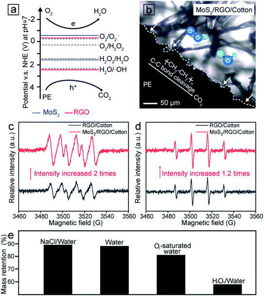

5 (a)MoS 2 和RGO的能带边缘位置,以及O 2 ,H 2 O,H 2 O 2 和氧化还原对的电势。(b)光学图像和方案显示MoS 2 /RGO/棉在水中通过光催化ROS的产生降解了微塑料。(c)DMPO-O 2 ˙-和(d)DMPO-OH˙的ESR谱图,显示了MoS 2 /RGO/棉和RGO/棉的ROS生成。(e)在不同条件下聚乙烯微塑料的质量保留率。

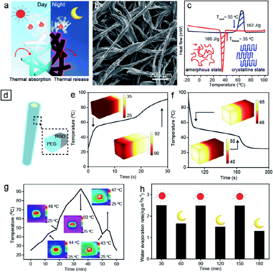

6 (a)为PEG/RGO/棉的示意图,具有昼夜循环使用的能力。(b)PEG/RGO棉的SEM侧视图,显示了在RGO/棉纤维上包覆的PEG薄层。(c)DSC测试记录了相变过程中PEG/RGO/棉的脱色和放热,并插入了机理示意图。(d)模拟中的微型单元的示意图。(e,f)相变过程中PEG/RGO单元的模拟温度变化。(g)PEG/RGO/棉在一个循环中的实验温度(在光照下:30min,在黑暗下:30min)。(h)在白天和夜晚的模拟中,PEG/RGO/棉的水分蒸 发速率(在光照下: 30分钟,在黑暗下:30分钟,3个循环)。
