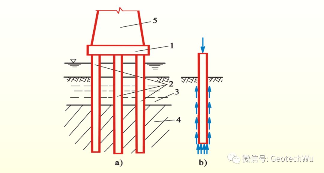

桩基础可以是单根桩(如一柱一桩的情况),也可以是单排桩或多排桩。对于双(多)柱式桥墩单排桩基础,当桩外露在地面上较高时,桩间以横系梁相联,以加强各桩的横向联系。多数情况下桩基础是由多根桩组成的群桩基础,基桩可全部或部分埋入地基土中。
桩基础的基本构造和适用条件(Pile Foundation)的图1
1-承台;2-基桩;3-松软土层;4-持力层;5-墩身
(1) 桩基的作用:穿过软弱的压缩性土层或水,使桩底坐落在更密实的地基持力层上。
(2) 承台的作用:将外力传递给各桩并将各桩联成一整体共同承受外荷载。
(3) 桩基础的优点:承载力高、稳定性好、沉降量小而均匀,在深基础中具有耗用材料少、施工简便等特点。在深水河道中,可避免(或减少)水下工程,简化施工设备和技术要求,加快施工速度并改善工作条件。

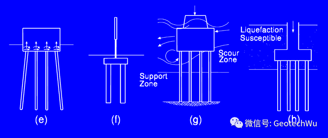

桩基础的适用条件
按照教材, 桩基础的使用条件如下(Situations where a pile foundation is needed):
(1) 荷载较大,地基上部土层软弱,适宜的地基持力层位置较深,采用浅基础或人工地基在技术上、经济上不合理时;

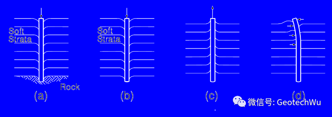

(2) 河床冲刷较大,河道不稳定或冲刷深度不易计算正确,位于基础或结构物下面的土层有可能被侵蚀、冲刷,如采用浅基础不能保证基础安全时;

(3) 当地基计算沉降过大或建筑物对不均匀沉降敏感时,采用桩基础穿过松软(高压缩)土层,将荷载传到较坚实(低压缩性)土层,以减少建筑物沉降并使沉降较均匀;

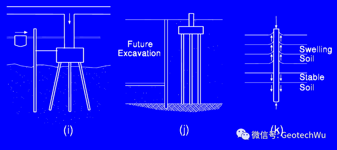

(4)当建筑物承受较大的水平荷载,需要减少建筑物的水平位移和倾斜时;
(5) 当施工水位或地下水位较高,采用其它深基础施工不便或经济上不合理时;
(6) 地震区,在可液化地基中,采用桩基础可增加建筑物抗震能力,桩基础穿越可液化土层并伸入下部密实稳定土层,可消除或减轻地震对建筑物的危害。
