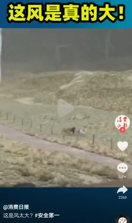

近日,网上流传一个关于风车折断的视频,视频一出,不少网友表示:吓死宝宝了!也有不少网友提出了疑问:图中的风车事故是因为风太大而导致的吗?想知道答案就得先来了解一下风力发电。
网上流传的短视频↓↓↓

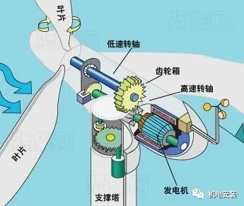

风力发电机组利用风力带动风车叶轮旋转
将风能转化为机械能
发电机再将机械能转化为电能

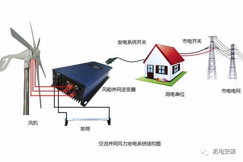

风机叶片转一圈,到底能发多少度电?的图2

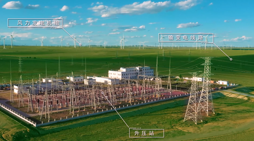

风力发电机组输出的电能
通过集电线路输送到风电场升压站
升压站升压后再输送到电网
就变成了千家万户可以使用的清洁风电

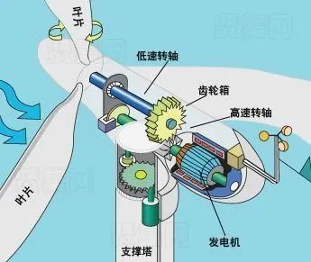

基本结构由
叶轮、机舱、塔筒和基础等组成

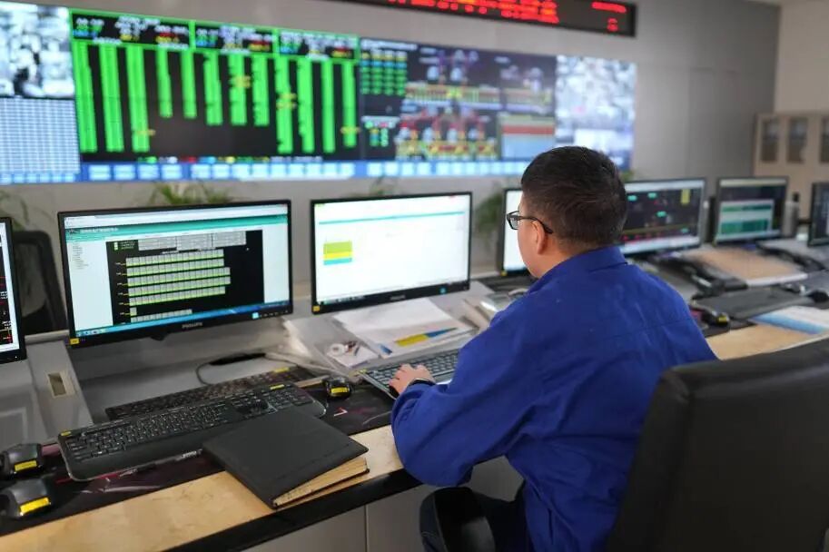

Q5. 大风车也有“最强大脑”?
主控室是风电场的“最强大脑”
能远程操作每一个“大风车”和升压站设备
负责“最强大脑”的风机运行人员
需要全天候监测着设备
时刻保障大风车“身体棒棒哒”

风电场由
风力发电机组、输变电线路、升压站等部分构成

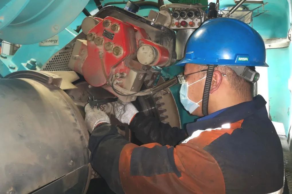

风机叶片转一圈,到底能发多少度电?的图14
测量液压刹车系统刹车片厚度

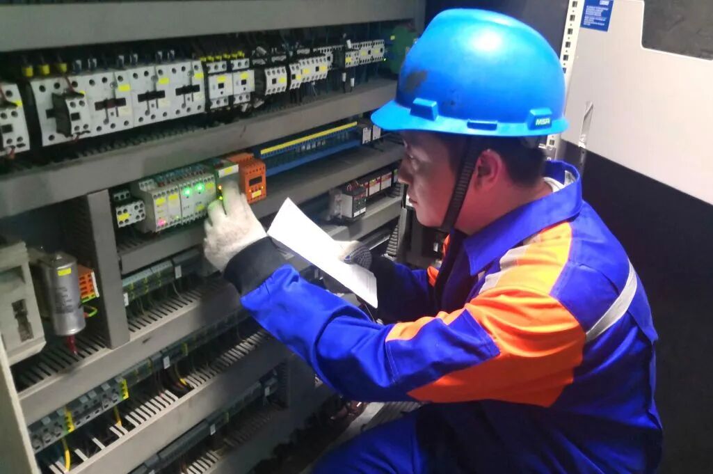

(4)
测试急停按钮,保证触发急停按钮桨叶能迅速、准确回到预定位置。
风机叶片转一圈,到底能发多少度电?的图15
测试急停按钮

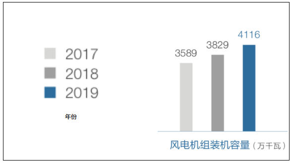

国家能源集团是全球最大的风力发电公司,截至2019年底,集团风电装机容量4116万千瓦,占全国19.6%
2019年,全国风电发电量首次突破4000亿千瓦时,相当于北京市居民用电总量的15倍,为社会节约原煤消耗1.2亿吨,减排二氧化碳3亿吨,环境效益十分显著。
